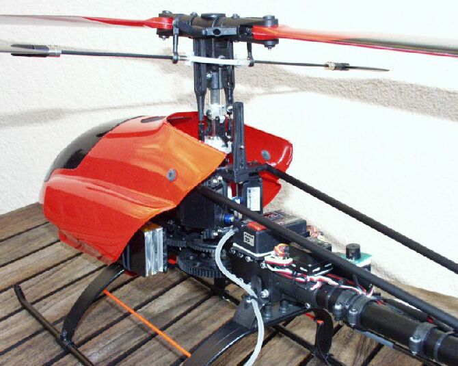

Ich fliege den L-16 mit 6S (2x3S) - Mambo 15/Jazz55, geht bisher ohne Probleme. Die Packs werden seitlich angebracht.
Akkus: Thunder-Power 3S3P, 6000mAh oder FlightPowerExtreme 3S2P, 5000mAh. Leider nicht ganz billig, aber bin bisher sehr zufrieden mit beiden. Zellen driften kaum auseinander. Flugzeiten 15-20 Minuten, je nach Flugstil und Ritzel.
- L-16-hinten.jpg (67.64 KiB) 2048 mal betrachtet

hast du die kufen, ähm kufenhalter... dings selbst lackiert?
ich hab mir welche aus CFK gebaut
greets, Nik
greets, Nik

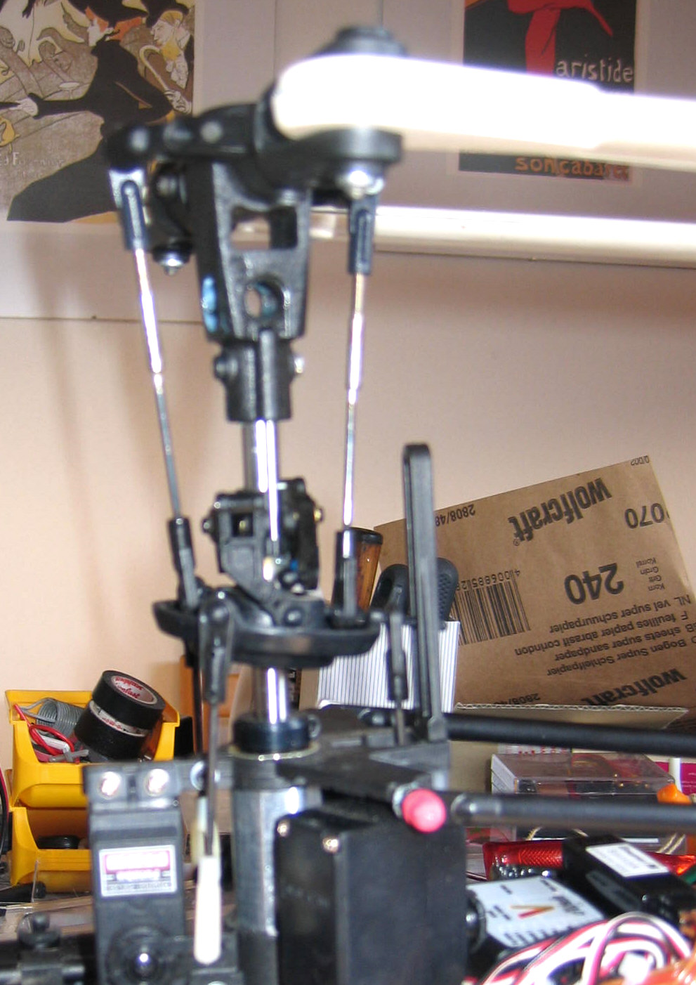

@Welches Ritzel ?
@In Deiner Signatur steht "V-Stabi", kann man dazu evtl. nähere Info bekommen ?
Ich habe ein 17er Ritzel einbaut und komme auf 2000 U/min bei ca. 70% Regleröffung mit den 6s3p Konion.
Mit dem V-Stabi von U. Röhr ist ein paddelloser Betrieb (Rigid-Kopf) möglich. s. Hinweis Tracer
Im Attachment ein Foto zum umgebauten L-16
- vstabi-l16_2.jpg (280.73 KiB) 2033 mal betrachtet
