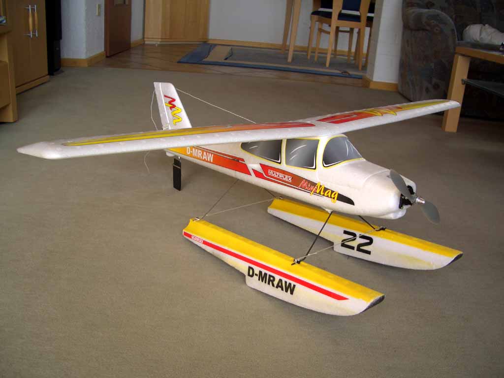

Gruatulation zur MiniMag - ist schon ein dankbares Fluggerät. Ich habe meine nur für´s Wasser und mittlerweile 60 Akkuladungen durch. Gerade bei den Starts und Landungen wirkt sie, wenn mann nicht gerade mit voller Power unterwegs ist, sehr authentisch. Leider ist mir letzte Woche das Servo vom Höhenruder kaputt gegangen (HS55) aber dafür kann die MiniMag ja nichts (Ist schon wieder ein neues Servo drin).
Beim Fliegen fiel mir im Vergleich zu meinen anderen Flugzeugen auf, dass man in den Kurven immer ein wenig mehr Seitenruderunterstützung braucht, um die Kurven schön rund werden zu lassen. Damit ist die MiniMag mit QR und SR - so blöd das jetzt klingt - ein idealer Helitrainer. Wer einen Hubschrauber schnell bewegen will hat, was die Steuerung am Sender angeht fast identische Abläufe (SR auf GAS, QR auf Höhe).
Noch 2 Tips fürs Wasser: 1. Wasserruder ist wirklich zu empfeheln, geht zwar auch ohne aber gerade bei Wind wird die Steuerung auf dem Wasser erheblich leichter. 2. Wer mit QR auf dem Wasser unterwegs ist, für den empfiehlt sich, die Servos z.B. mit Folie abzudecken oder Sevoabdeckungen zu verwenden, um sie vor Spritzwasser zu schützen.
