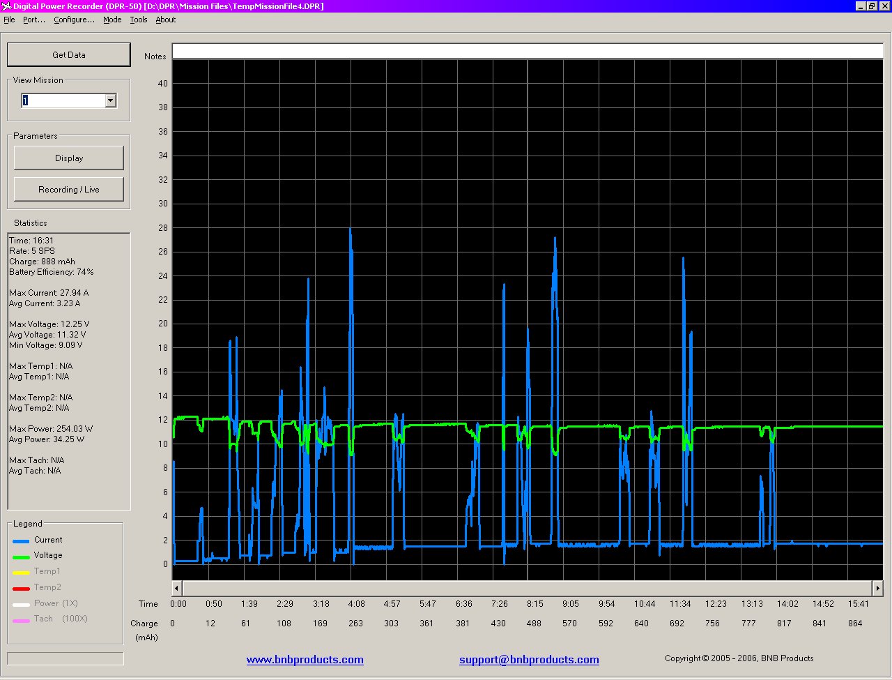

Moin.
habe mal meinen ollen Windstar aus dem Keller gekramt, den 600BB raus und einen 430L mit getriebe und 10x8 Klapp drauf.
Das Ding zieht nun bei volle Lotte einmal _mächtig_ was vom Tisch, aber auch 29A an 3s. Ist das für den Betrieb zu viel? Hätte noch eine 9x8 da... aber wenns mit der 10er geht.
Ist ja kein Dauerbetrieb, sondern mal 30sec Motor an und dann wieder Pause.
Danke grüsse Wolfgang

@Wolfgang
Ich würde die 10´er nehmen und schauen ob der Akku von C-Wert da mitmacht. Wenn der Akku für kurze Zeit darüber ist macht das IMHO Nichts aus.

Der Akku macht das eher _nicht_ mit.
Ist ein 1800er EVO20 unbekannten Alters - ist bei 29A schon auf 8,4V eingebrochen (bei 20Grad)
naja, wird die Haube beim landen halt 'n Spalt offen sein
Align gibt, je nach Wicklung (2250 - 40xx UPM/V) zwischen 21 und 28A Dauer an...
Ich gehe den mal fliegen (mit DPR) - vieleicht braucht der ja gar kein Vollgas:
Alter Antriebstrang: 8x2400 NiCd, 600erBB + Regler 750gr
Neuer Antriebsstrang: unter 300gr - da fallen die 50gr Blei in der Nase kaum gegen auf ...
Güsse Wolfgang

@Wolfgang
die Wicklung hält das schon aus! Der Akku auch ! Nimm die 10´er

So. habe ich auch. Alles im Kühlen.
- wie früher - mal wieder segeln.
Grüsse Wolfgang
Grüsse Wolfgang
- 430L-10x8.jpg (180.81 KiB) 534 mal betrachtet

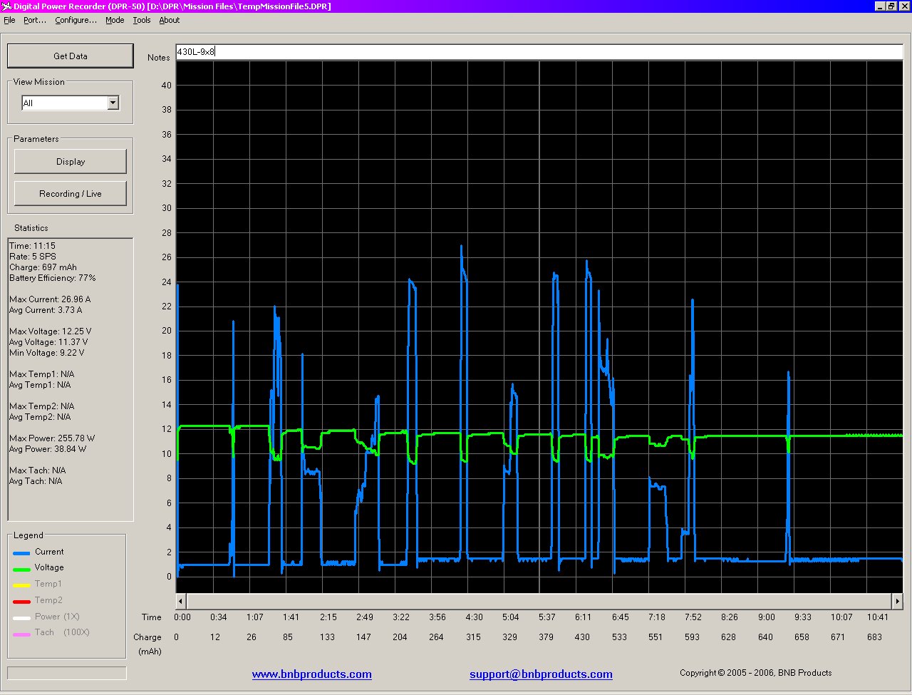

Tu deinem Motor und deinem Akku doch einfach einen Gefallen und mach die 9X8er drauf und probier mal aus ob die wirklich soviel schlechter ist das es sich lohnt die Antriebskomponeneten aufs Spiel zu setzen. wenn ja dann kannst du die andere ja wieder drauf machen !

So - habe das mal probiert mit der 9er. Bin nicht ganz so glücklich damit - geht zwar auch _locker_ senkrecht, aber man muss mehr Stoff geben als mit der 10er. (im Oberen Bild hatte ich nur paarmal Vollgas gegeben, senkrecht gings auch schon mit den 12A-zacken)
im neuen Diagramm sieht man schön, dass da unter 14A nicht viel geht - sonst hätte ichs gelassen...
Grüsse Wolfgang
Grüsse Wolfgang
- 430L-9x8.jpg (179.42 KiB) 509 mal betrachtet
