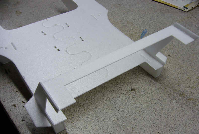

Bin dabei mein ersten Hydro Flieger zusammen zu bauen.
Bin mit dem Rumpf auch soweit fertig. Die ganze Angelegenheit kommt mir aber äußerst wabbelig vor, kann mir nicht vorstellen, dass das Teil so fliegt ... vielleicht aber auch doch.
Der Flieger wurde aus 3mm Depron zusammen gebaut.
Am problematischsten finde ich das Höhen/Seitenleitwerk und die "Haupt" Tragfläche, also das Teil was die beiden Schwimmer zusammenhält. Ist ja lediglich eine dünne 3mm Depron Platte.
Bekommt man das mit CFK Stäben hin oder womit macht man das am besten? Klebt ihr die CFK Stäbe an (Depronkleber, o.ä.) oder nehmt ihr Klebeband?
Welche Versteifungen sind am sinnvollsten/effektivsten?
mfg
dp
mfg
dp

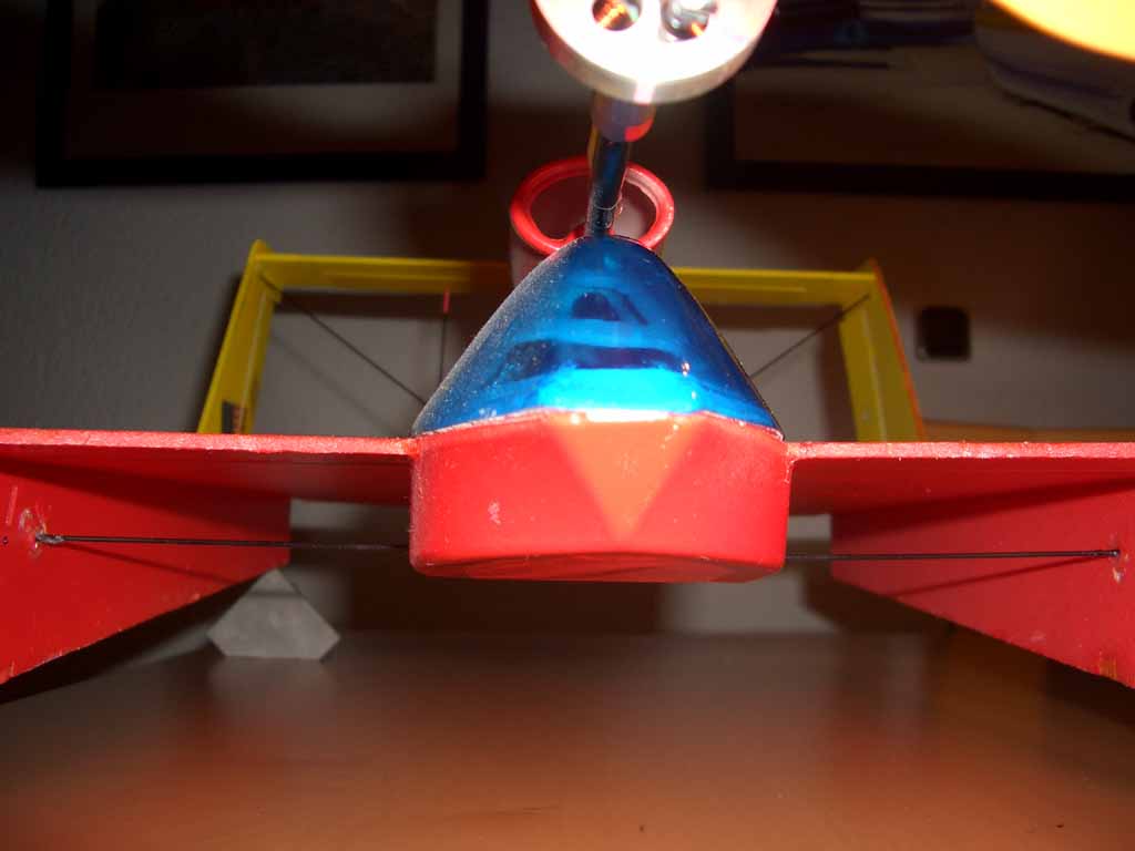

Hallo!
Vor allem das unter Carbonstäbchen hat für einen deutlichen Stabilitätsgewinn gesorgt. Habe es von einer Seite zur anderen in einem Stück durchgesteckt und verklebt (mit Uhu Por). Es durchbort also beide Schwimmer und den kleinen Rumpf in der Mitte - alle Berührungspunkte sind zu verkleben...
Viel Spaß mit dem Ding, Stefan.
PS: Man muß gut fliegen können....

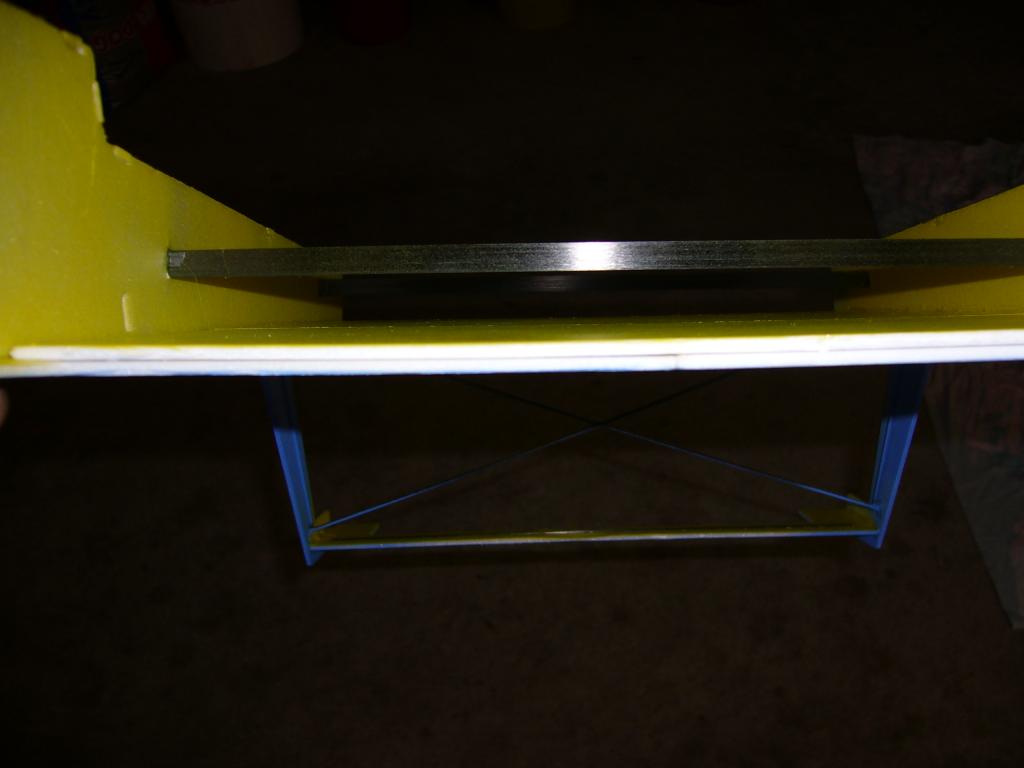

danke für die Tipps, werde dann mal versuchen mit CFK Stäben ein wenig Stabilität in das Teil zu bekommen.
Im Moment frage ich mich noch wie ich den CFK Stab für den Motor anbringen soll ...
mfg
dp

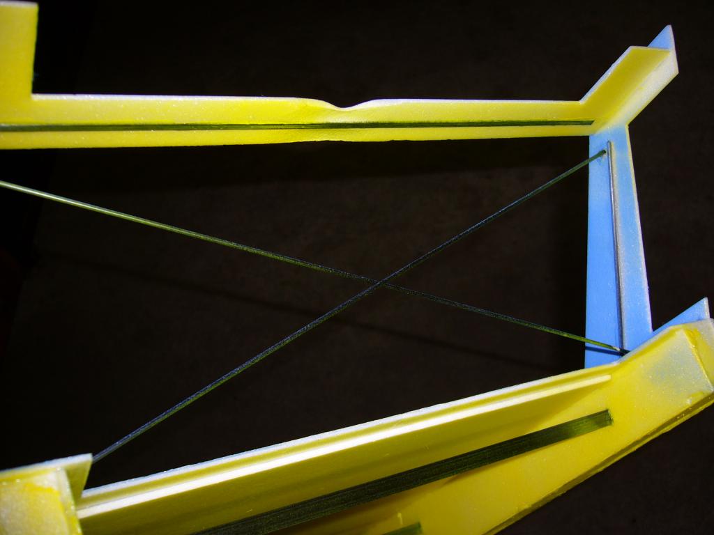

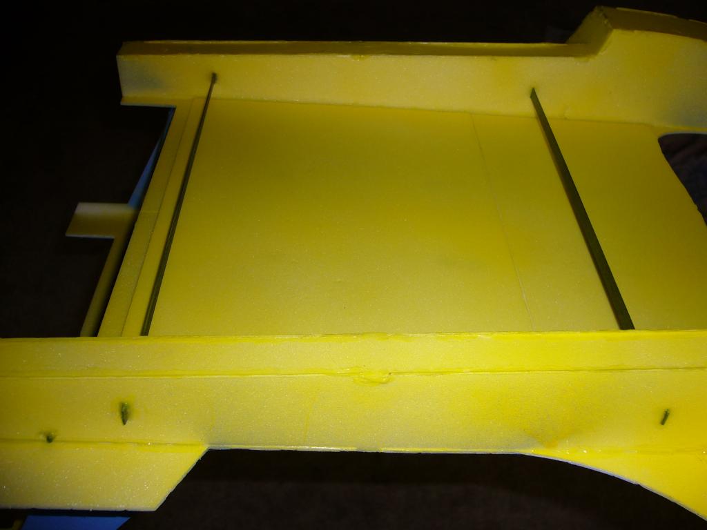

Habe nun mit ein wenig extra Depron und CFK Stäben den Hydro versteift. Hat wunderbar geklappt und war meiner Ansicht nach unbedingt nötig.

meinst Du nicht, dass es als Rundprofil oder Flach zur Flugrichtung aerodynamisch etwas geschickter gewesen wäre?
Grüsse wolfgang
Grüsse wolfgang
