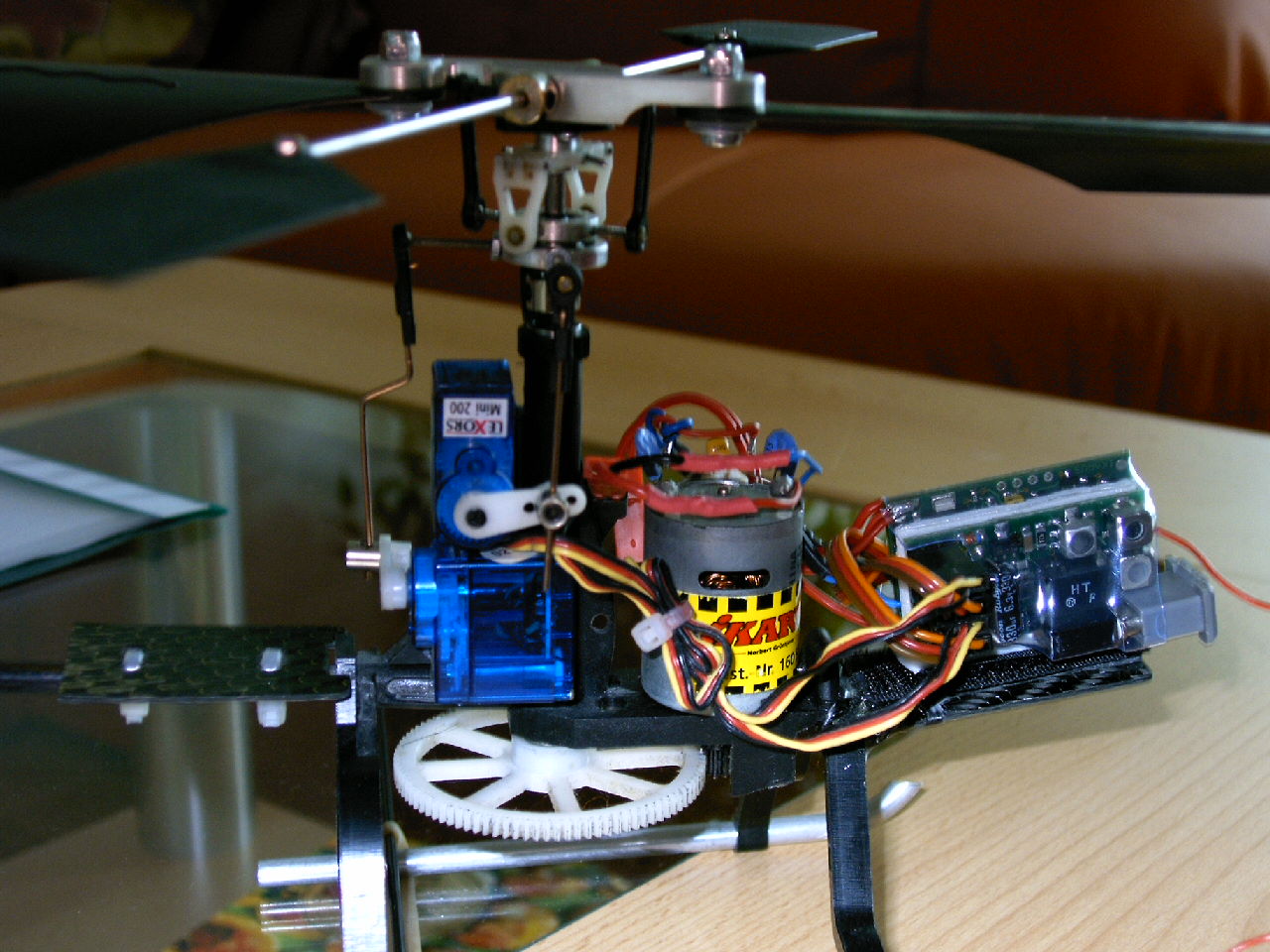

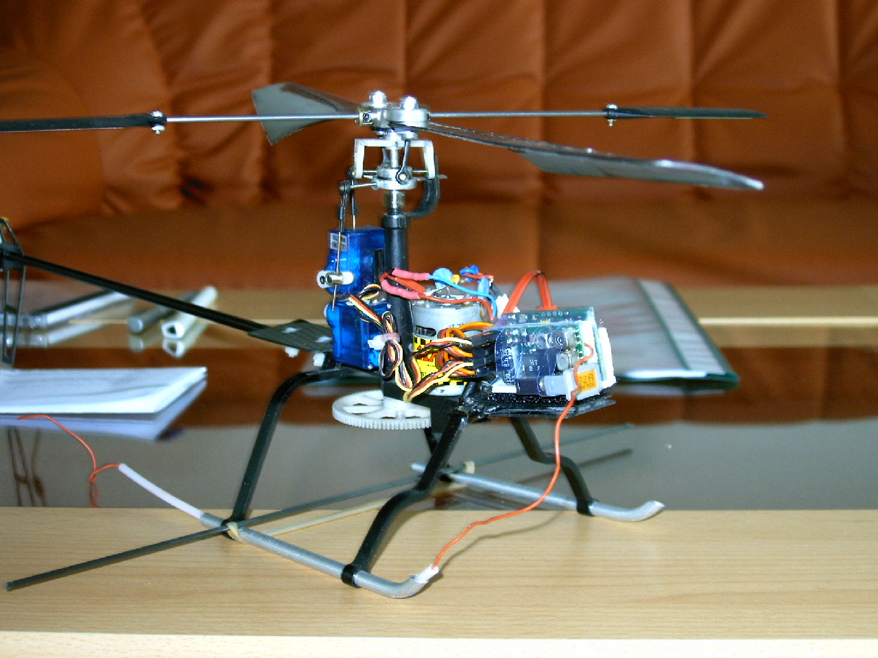

habe gestern meinen erstflug gemacht !!!!! :D
erst waren nur ein bissel über den boden rutschen drin doch
jetzt klapts auch schon mit dem schweben!!!! :D (son bissel jedenfalls) :D
hier nen par technische daten:
-Alu Kopf
-Alu Taumelscheibe
-Freilauf
-PicBoard
-310er moter

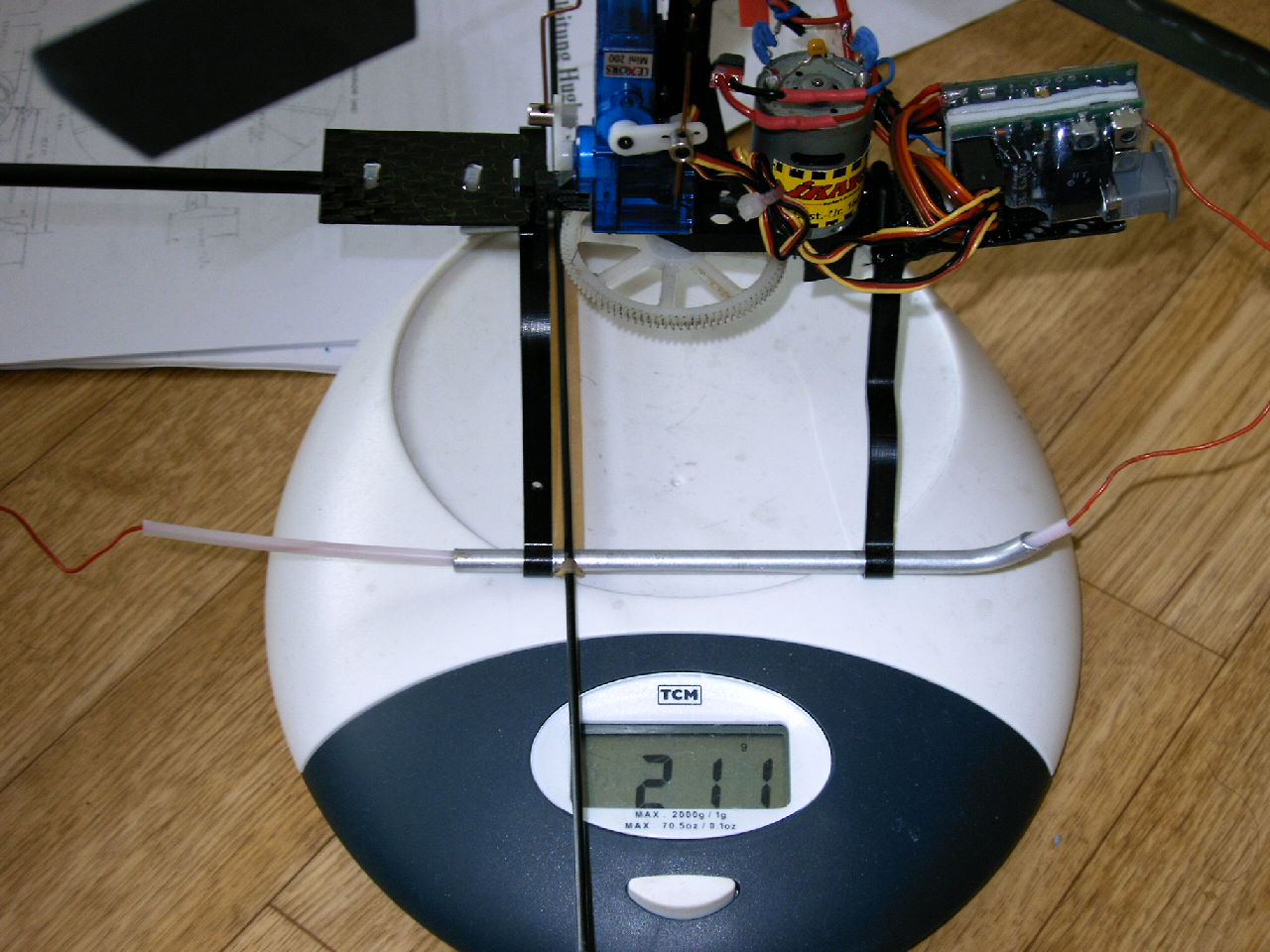

-295g (mit Akku)
und LIPOS
wollt fragen was kann man verbessern, wie fliegt ihr(technische daten) und habt ihr vieleicht nen paar tipps????!!!!!!
:D :oops: :D :colors:
bis denn
Patrick :wave:

bin gerade noch mal in der luft gewesen wobei mir aufgefallen ist das
die schnautze und die kufen extrem am viebrieren
ist1111 :( :o :( :D
habt ihr ne ahnung woran dat liegt danke
PATRICK
Bishop
Beiträge: 1841
Registriert: 23.10.2004 14:47:25
Wohnort: Mönchengladbach
Beitrag von Bishop »
mhh, kann daran liegen:
- eine Unwucht an den Paddeln
- eine Unwucht bei den Blättern (halte ich für sehr wahrscheinlich)
- Rotorwelle verbogen
Die Kyosho M24 Blätter sind ideal, da sie perfekten Sprulauf und keine Unwucht haben :D Die paar Euro sind da gut invesiert :)

hi
danke die hauprotorwelle is
nen bissel krum
wo bekomme ich ersatz?
patrick :oops: :D

...ich sorge mal für ein Bild :wink:
und - herzlichen GLÜCKWUNSCH zum Erstflug... sieht echt gut aus, wie du das machst :shock: :D :D :D
