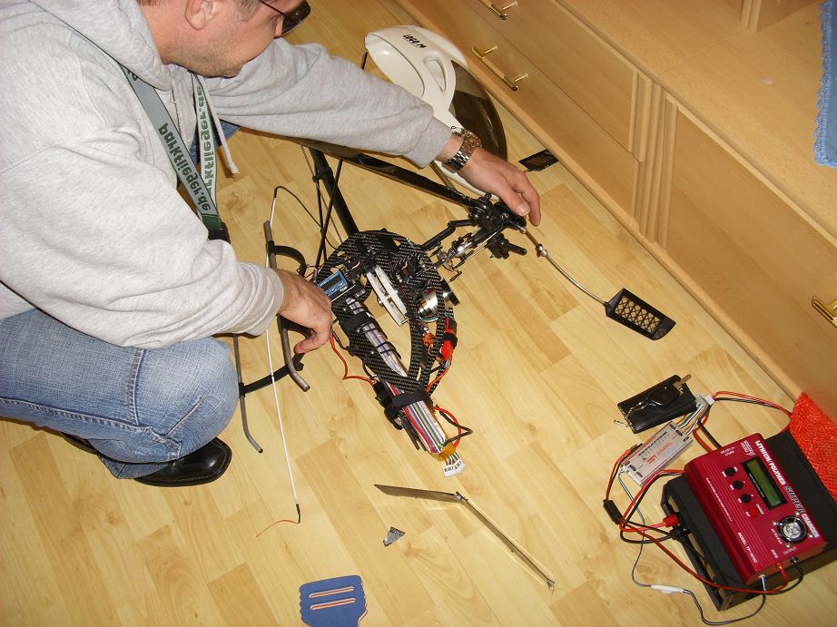

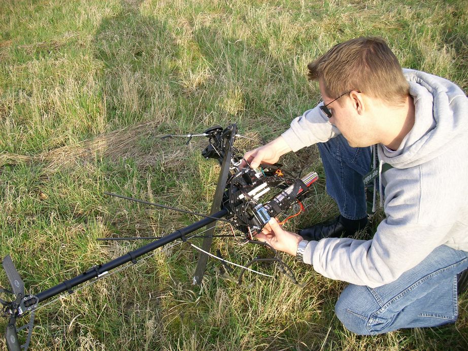

Leider hatte ich beim zweiten Akku mit dem L14 Riesenpech. Ich weiss nicht genau was die Ursache war, vermute aber entweder ein Hold, oder tatsächlich BEC Probleme. In der wirklich letzten Kurve bevor ich zur Landung ansetzen wollte, ging plötzlich garnichts mehr. Der Logo ist runtergefallen wie ein Stein :cry: :cry:
Naja, endlich hab ich mal nen eigenen Crash auf Video :wink:
Der Schaden ist recht umfangreich. Soweit ich das bis jetzt beurteilen kann, ist fast alles was aus Plaste ist + sämtliche Wellen und Getriebe der TS Servos zu tauschen :(
Genaue Schadenanalyse werde ich mir heute nicht mehr geben.....

Und noch ein paar Bilder:
L14 Crash.JPG (243.66 KiB) 804 mal betrachtet
Bild des Jammers.JPG (126.15 KiB) 856 mal betrachtet

Mein Beileid nochmal. Echt doof gelaufen. Hab den Krater wieder zugeschüttet, den dein Heli gerissen hat :blackeye:
Mach morgen mal nen Schadensbestand... Hoffe, das der GY und das Heckservo nix haben. Der Akku sah ja gut aus. Servogetriebe sind ja nicht die Welt. Das Chasis, sah ja auch noch ganz brauchbar aus. Denke, war halt das übliche an Schaden. Wobei deine Blätter schon ziemlich zerfleddert waren. :shock:

Nachdem ich jetzt mal die Crashscene ein paarmal angesehen habe, schliesse ich BEC oder Hold aus! Es knallt eindeutig bevor der Heli den Boden berührt hat. Da wird wohl ganz simpel irgend ein Teil der Kopfanlenkung nen Abgang gemacht haben :evil: Der Knall ist recht gut zu hören, denke ich. Die genaue Ursache wird schwer zu finden sein, da am Kopf sogut wie alles im A..... ist :cry:
