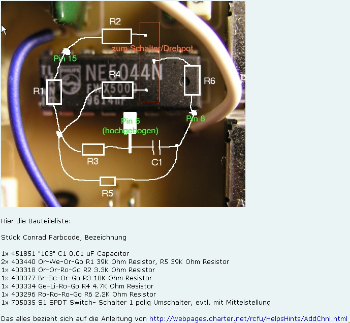

Mein Sohn fliegt mit der Nova 4 und schaltet am Pic das Licht ein .
Du musst dir einen weiteren Kanal selbst einbauen !
Ich muss mir das mal raussuchen , schick dir ne PM

Ich habe die Schaltung gefunden !

moin ... so da habe ich nochwas gefunden !
http://www.ikarus-modellbau.de/ubbthrea ... art=1&vc=1
Da wurde die ganze Sache diskutiert . Vorraussetzung damit es auch geht brauchst du am Empf. einen weiterenKanal frei , ausserdem entweder ein Blinklichtmodul oder einen alten Servo wo du die Mechanik ausbaust und anstelle des Motors dir ne LED einsetzt.

Danke für die schnellen Antworten.
Werde es mal mit einem alten Servo probieren.
