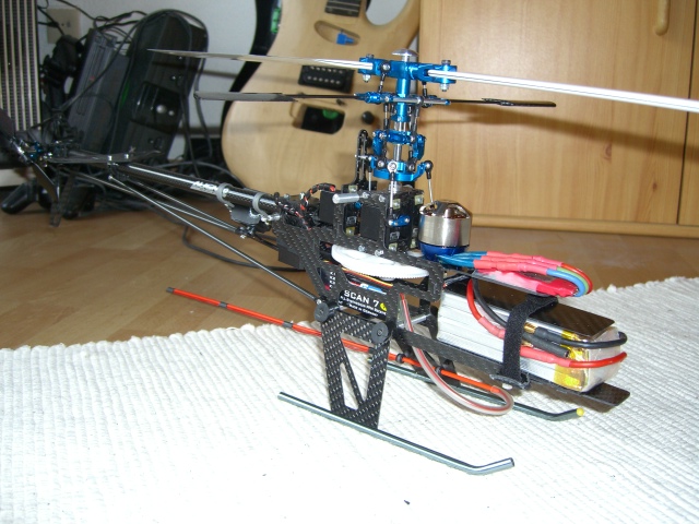

Hier heißt die Devise Hubraum statt Spoiler :twisted:
Ich denk nicht das es unmöglich ist einen günstigen ss23 gebraucht zu bekommen?! Dann kannst Du vielleicht noch ein paar kröten machen wenn Du den 450F vertickst..
Und so sieht das ganze aus wenn man es auf die Spitze treibt..
Ja das sind 4 Zellen :wink:
Basti :evil5:

Hey Basti sieht echt geil aus dein rex :D sag ma paar daten.
z.B Gewicht? FLugzeit? aba auch cooles Landegestell :thumbleft:

@basti: sieht echt klasse aus dein Rex. hat ziemliche ähnlichkeit mit einem MP/NT von Jan
