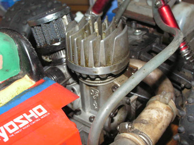

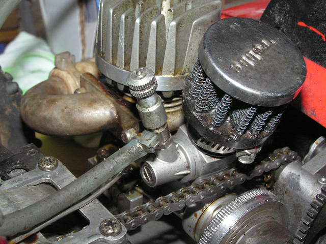

- Welche ist da welche Düse ?? Sind da überhaupt 2 ????
- pict0030.jpg (108.86 KiB) 2170 mal betrachtet
- So sieht der Motor nun wieder eingebaut aus ....
- pict0031.jpg (102.36 KiB) 2161 mal betrachtet

Mach mal ein Bild von dem guten Stück ob es sich überhaupt lohnt da einen Neuen Motor einzubauen, es kann sein das er mit einem Modernen 2,5ccm zu einem kaum zu bändigenden Monster mutiert

Das große am Spritschlauch ist die Hauptdüsennnadel und die dicke unten im Vergasergehause ist die Teillastnadel. irgendwo müsste es auch eine Kleine Schraube geben, die ist um die Leerlaufdrehzahl einzustellen.
und und mach den Luftfiter erstmal sauber, der sieht ja grausig aus!

Der Luftfilter ist sauber ....
Das ist so ein Stahlwolleteil, der wird nicht gelb oder so, wie ein Papierfilter,
Da habe ich in beide Richtungen ca. 1 Liter Verdünnung durchgespült.
Eine kleine Schraube gibt es da nicht. nur diese 2.
Werde dann mal erst den Leerlauf einstellen und mich dann, mit dem Sprit, der noch da ist, mal an eine Lasteinstellung wagen.
Aber nicht heute Nacht ... Da werden mir die Nachbarn sauer

Einmal - die "Kleine schraube" kann auch gut auf der anderen Vergaserseite sein - sie begrenzt den Weg, den der Schieber richtung "Zu" machen kann.
