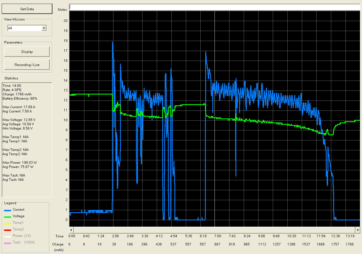

Wir waren mit 2 Jets unterwegs und habe bei beiden was dummes festgestellt , bei beiden Jets war die Leistung bissel weniger , merkte man bei der Geschwindigkeit und ausserden hatten wir heftige Störungen .Das ganze dann aber mit preiswerteren Lipos aus Fernost verschiedenen Hersteller bzw Verkäufers.( bestellt in Hong Kong über 3 2 1 ) .Sind alles Akkus mit 15 C was also ausreichen sollte.
Mit Markenakkus wie SLS oder Kokam waren diese Störunge nicht zu bemerken. Anbei mal ein LOG vom DPR , habe leider noch kein Vergleich zum Fernost Akku kommt aber hoffentlich heute.
funjet und Motor und Regler Jürgen Akksu SLS 2100.jpg (197.85 KiB) 258 mal betrachtet

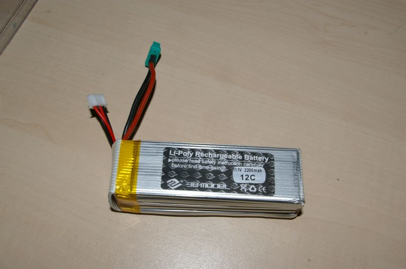

Jürgen110 hat geschrieben: Also: 15 C-Akku ist NICHT gleich 15C-Akku 8) :lol: :( :wink:
Nen Aufkleber ist ja schnell raufgepappt
@Wolfgang Die hier meine ich
Zuletzt geändert von Plextor am 08.04.2007 11:20:52, insgesamt 1-mal geändert.
ER Corvulus
Beiträge: 16688
Beitrag von ER Corvulus »
Moin Ingo,
die Akkus kenn ich. Sind Super 8/12C - (Dauer/Peak) Zellen.... aber mehr gebens nicht her - nur das Label ist schneller...
Grüsse Wolfgang

@Ingo: Sag mal, was soll mir das 12 C auf dem Foto des 15 C Akku sagen :scratch: :lol:
Somit kommt das wunderbar hin, was Wolfgang geschrieben hat: 8/12 C
Und das heist in dem Jet, der mit 18 A operiert,das er in die Knie geht.
Und somit geht die Spannung runter, un der Jet kommt nicht so auf Speed wie sonst.....
Erklärung gefunden..... :oops: :cry: :lol:
