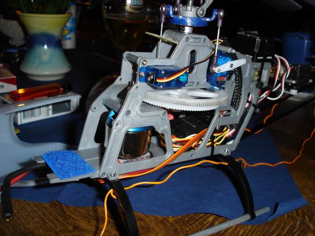

Ich baue gerade einen Rex mit 120Grad Alu TS Align auf.
Ich nehme die Lösung von Runraider bzw. Frank.
2 Servos hinten eingefräst Boden an Boden.
1 Servo vorne eingefräst mit Hebel nach innen.
Ich warte noch auf die Servos, dann gehts weiter.

#6 Bild vom Frank
Hoffe Er hat nix dagegen
- DSC04018.jpg (63.63 KiB) 729 mal betrachtet

Selbst gedreht, weil es schneller ging, bis jemand aus Taiwan wiederkam
Wobei halt nur der Aussenring selbst gemacht ist, der Innenteil ist original.
Mittlerweile ist aber die org. Align 120 Grad Taumelscheibe drauf.
Habe aber leider auch noch ein wenig Probleme, die servos richtig Synchron zu laufen zu bekommen. In manchen Figuren versetzt es den Heli etwas.
Gruß Frank
Gruß Frank
@Frank: Welches Chassis benutzt du? Wie hast du die Servos befestigt? Ich hab auch ne 120Grad TS hier, habe aber micht wegen den Servobefestigungen noch nicht zum Umbau hinreissen lassen... Kommt aber bestimmt auch bald...
