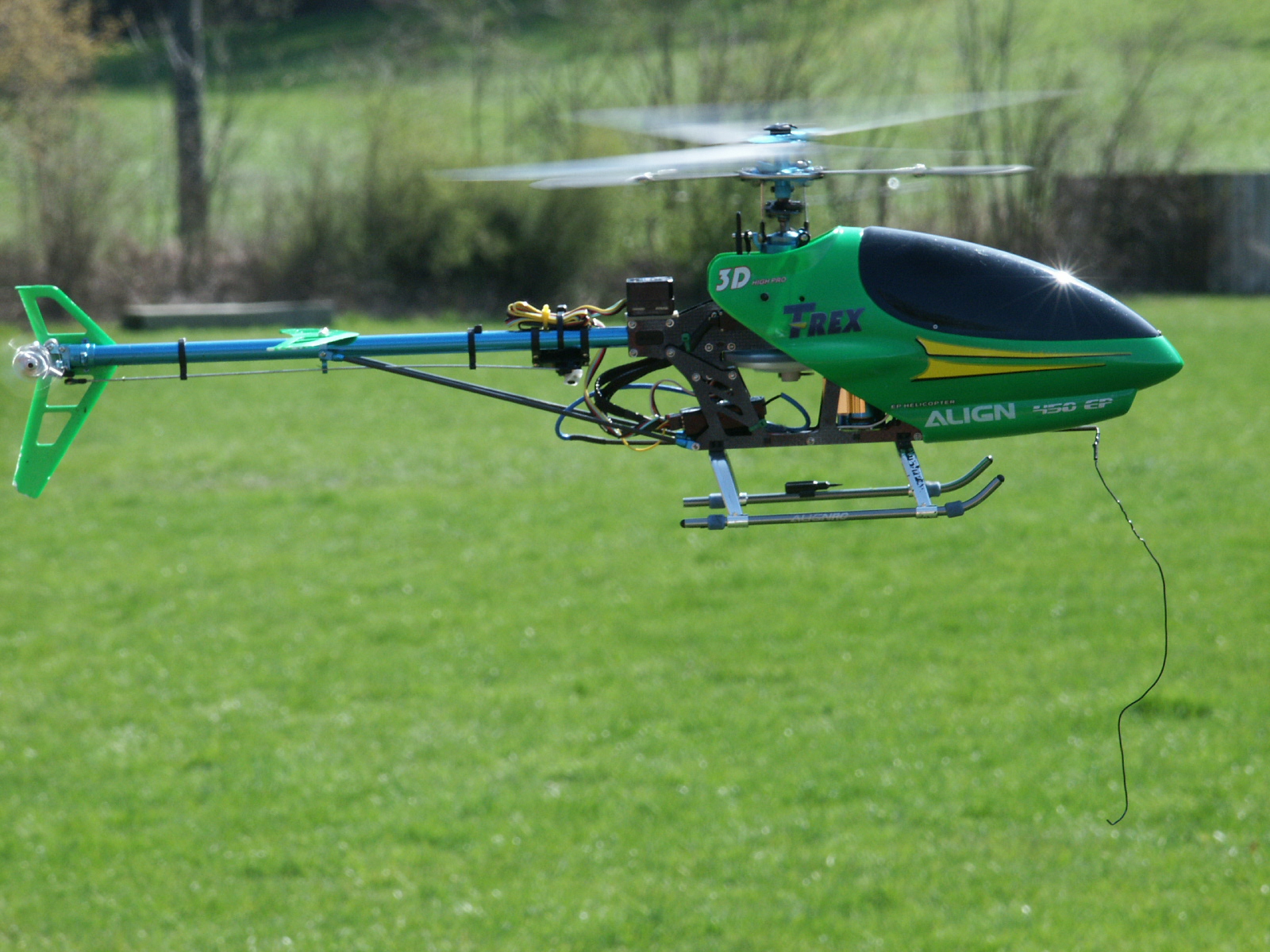

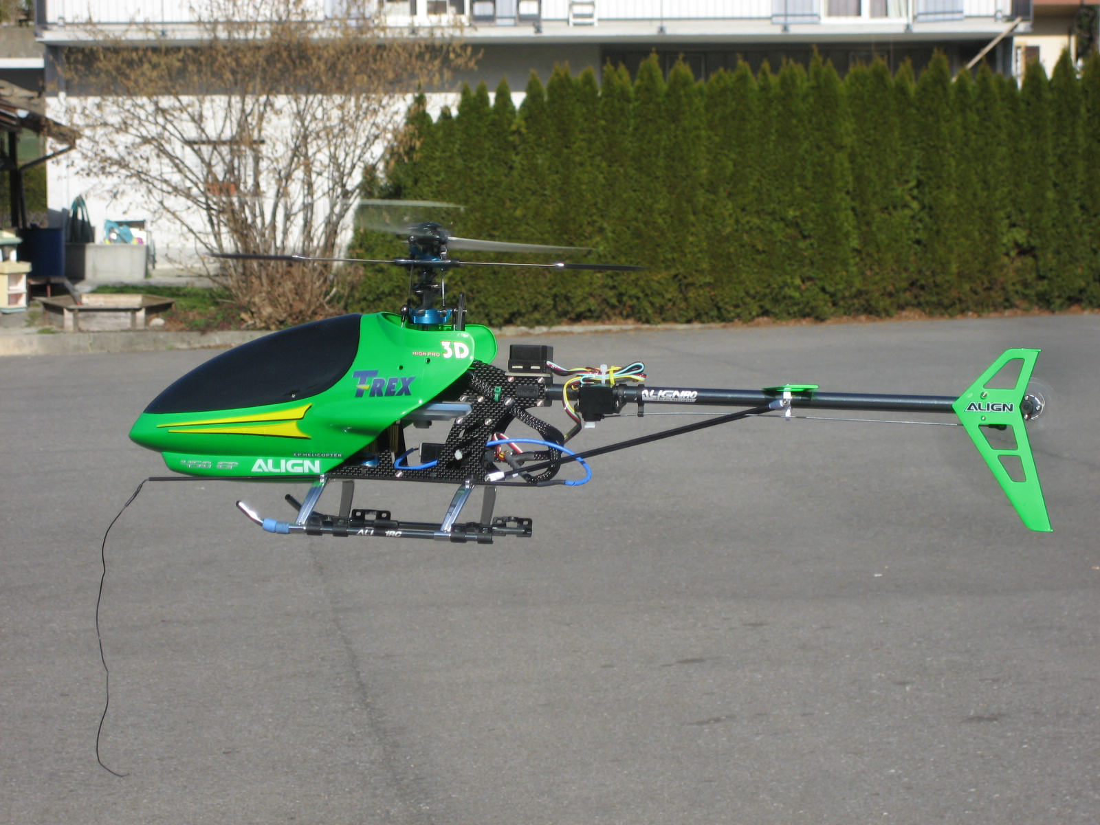

Hallo Rudi, ich hatte ein ähnliches problem und hab die rex-haube gegen die vom zoom 450 getauscht, gift-neon-grün lackiert und ist einfach volumöser. Der ganze heli scheint grösser zu sein, zudem ist das material der haube um welten robuster als die des rex und ich finde, der sieht doch richtig geil aus??? Grüsse aus der schweiz!

Die haube hab ich mit einer fluoriszierenden farbe aus der sprühdose vom baumarkt lackiert. Damit die farbe zum leuchten kommt, muss die grundierung dringend weiss sein, was bei diesen kunststoffteilen eh schon der fall war. Am schluss über alles noch 3 lagen klarlack und die kleber drauf. Das wärs schon. Die haube kostet so ca 20 euro und ist sehr stabil. Die hat bestimmt schon 3 crashs überlebt.....ohne den kleinsten riss! Für eine stabilere befestigung am chassis, habe ich noch die haubenhalterungen vom t-rex 600 verwendet

Was hast'n da an Deiner linken Kufe dran... :idea:

Und was ist das an der linken Kufe?
Sieht ein bisschen wie der einstell Schrabendreher vom GY401 aus.

Ist kein von den beiden hauben. Die, welche du von zoom gesehen hast, ist die 2-teilige und das würde ich nicht empfehlen. Frag doch einfach mal bei deinem händler nach, der kann dir die ganz bestimmt bestellen. Protech zoom 450 elektro einteilig. Die kriegst du dann mit der schwarzen scheibe mitgeliefert und der decorbogen ist auch im set enthalten. Du hast richtig gesehen, das ist der schraubenzieher vom gy401 :-)

Ist doch klar,
wenn Du im Flug mal den Kreisel einstellen willst, dann hast Du den Schraubendreher gleich an der Kufe ... Brauchst ja nur über den Kopf oder knapp vor Dich zu schweben und kannst Schrauben. :) :) :)
