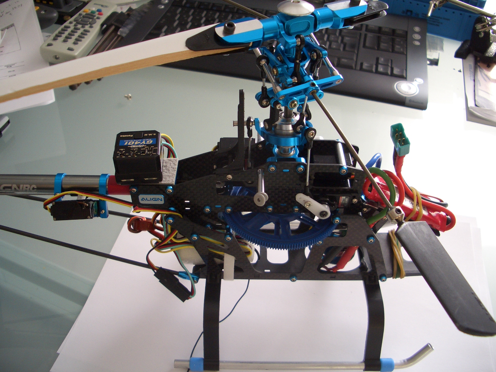

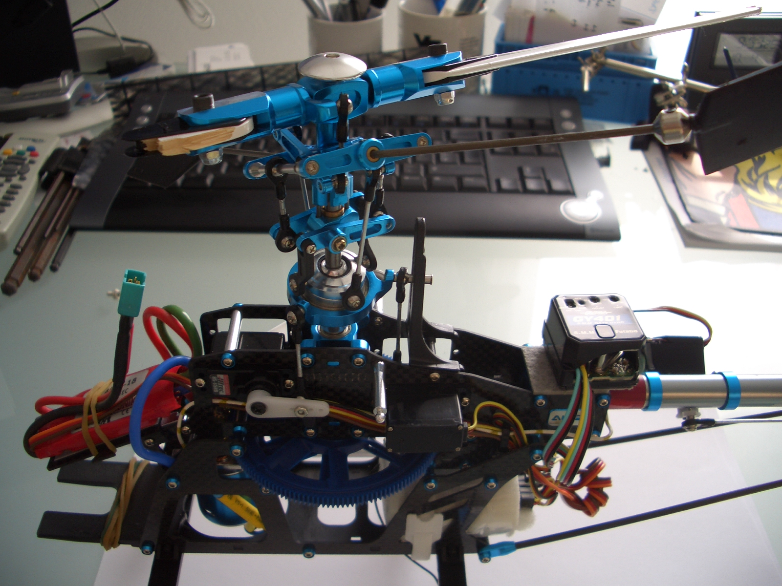

Ein Foto wäre interessant.
Denn Dein Eindruck "Rotorblätter zerfetzt und in alle Himmelsrichtungen verteilt" kann ja auch bedeuten, dass in Wirklichkeit folgendes in dieser Reihenfolge passiert ist:
Rotorblätter
1) gelöst
2) weggeflogen
3) durch Aufprall zersplittert
Sind die Blätter denn mit oder ohne Blatthalter weggeflogen? Was ist mit den Schrauben, mit denen man die Blätter an den Blatthaltern befestigt sind, wo sind die?
Rotorblätter
1) gelöst
2) weggeflogen

Also, die Blatthalterschrauben sind noch im Blatthalter mitsamt dem Rest der Blätter, also was davon noch übrig ist, ich mache morgen früh gleich mal ein paar Fotos.helifreund hat geschrieben:Ein Foto wäre interessant.

Moin zusammen
hier die Bilder...
hier die Bilder...

Okay, danke für die Fotos: Ich könnte mir gut vorstellen, dass die Blätter zu fest angezogen waren. Kann das sein? Irgendwann macht es ganz leicht knacks, das reicht wahrscheinlich an einem Blatt, sobald sich das bei Drehzahl auflöst, macht das andere dann wohl gleich mit.
T-Rex 450 SE, Jazz 40-6-18, 430L, GY401, 3*HS65HB, HS56HB, Kokam 2000 3s, 325er Carbon, SMC14, MX12

Ich versuche, etwas Trost zu spenden: Ich bin sehr neidisch auf Deinen SE (habe nur den S, den ich jetzt Schritt für Schritt für sauviel Geld auf SE umrüste). Von dem ganzen Geld, dass ich für die (grauen) Alu-Einzelteile ausgebe, hätte ich mir gleich den SE und wohl noch geschätzte zwei GY401 dazu kaufen können

Hmm - das einzige was mit auffällt - kann aber auch an den Fotos liegen - ist der Ungleichmässige Abstand der Blatthalter zum ZS... Sind die kleinen Schrauben in der Well vielleicht zu lnag/Gewinde zu kurz, so dass die Welle in sich dann zu lang ist (und deshalb ein O-Ringe aus dem ZS raus ist)?
Grüsse Wolfgang
Grüsse Wolfgang

Kann ich mir auch vorstellen. Die Holzblätter gehen ja recht schwer in die Alu-Halter. Meistens muss man den Kunststoff leicht abschleifen. Viel anzuziehen gibt's da eigentlich nicht mehr, da sie eh schon recht schwergängig sind.helifreund hat geschrieben:Okay, danke für die Fotos: Ich könnte mir gut vorstellen, dass die Blätter zu fest angezogen waren. Kann das sein? Irgendwann macht es ganz leicht knacks, das reicht wahrscheinlich an einem Blatt, sobald sich das bei Drehzahl auflöst, macht das andere dann wohl gleich mit.
