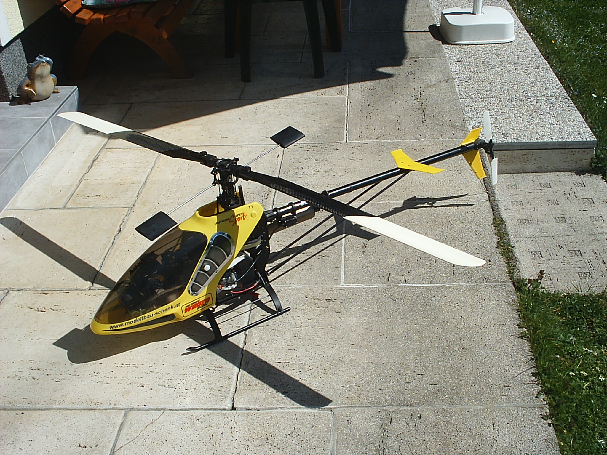

so :D hab nen neuen heli :twisted: :twisted: :twisted:
nämlich einen Robbe Futura Super Sport SE
mit folgenden Komponenten:
Motor: OS Max Lx 61 Webra mit 10ccm
Gyro: Robbe/Futaba Gy501 8) + Original Servo fürs Heck
TS und Pith Servo's: Robbe/Futaba 9202
Gas-Servo: Robbe/Futaba 3003
Fernglüheinrichtung
Akku Überwachung
CFK Hauptrotorblätter mit Sichtcarbon :D
GFK Heckrotorblätter
hab ihn vor 3 tagen mit einem rießen Ersatzteilpaket um 301€ in der Bucht geschossen ;) und heute gleich in Krems (Niederösterreich) abgeholt.. eine strecke 250km :twisted:
was wäre denn der eigtl noch wert?

Wenn ich dir nen Tip geben darf : Schmeiß die 3003"er Servos raus!!!!
Die Dinger gehn ja garnich.
Außer du hast vor mit dem Futura nur zu schweben ^^

3003 hat er ja nur auf GAS und dafür gehen die alle mal......zu dem ich hatte früher die 3001 ( vorgänger ) auf der Taumelscheibe und die haben immerhin 7 J gehalten ( Rundflug, Autorot )
die 9202 sind gute Servos.
hatte früher mal einen Futura Gold. Ist ne schöne gute verschleiß freie Mechanik. Und der Rotorkopf fliegt sich sehr angenehm.
Viel Spaß damit.
Der Preis ist OK.

Ja das stimmt die Futura Mechanik ist echt was feines .Hab selbst mal den SE Younblood gehabt,war damit sehr zufrieden.
Aber mit den Servos ,auf Gas evt. aber Heck/Taumelscheibe sollten schon Servos mit Metalgetriebe sein ( meine Meinung) Ich fahre zum Beispiel in meinem 1:8" er Glattbahn 9202 und schmeiß die jedes Jahr raus .Und am Getriebe erkennt man erhebliche verschleißspuren.Besser 9402.Die Dinger hab ich bis heut noch nich kaputt bekommen .

ja das 3003 ist nur auf gas ... glaub auch das es dafür reicht und die S9202 sind auf roll nick und pitch .. heck servo ist das originale vom Futaba G501 also auch das S9202 .. und ein flug-kollege von mir hat den auch mit den gleichen servos und der fliegt loopings .. rückenflüg .. tic-tocs .. also alles mögliche und die servos halten bei ihm schon 3 jahre :D
was für einen empfänger würdet ihr mir denn empfehlen? möcht gerne einen futaba ... doppelsuper :?: also so in der preisklasse bis max 150€ ..
