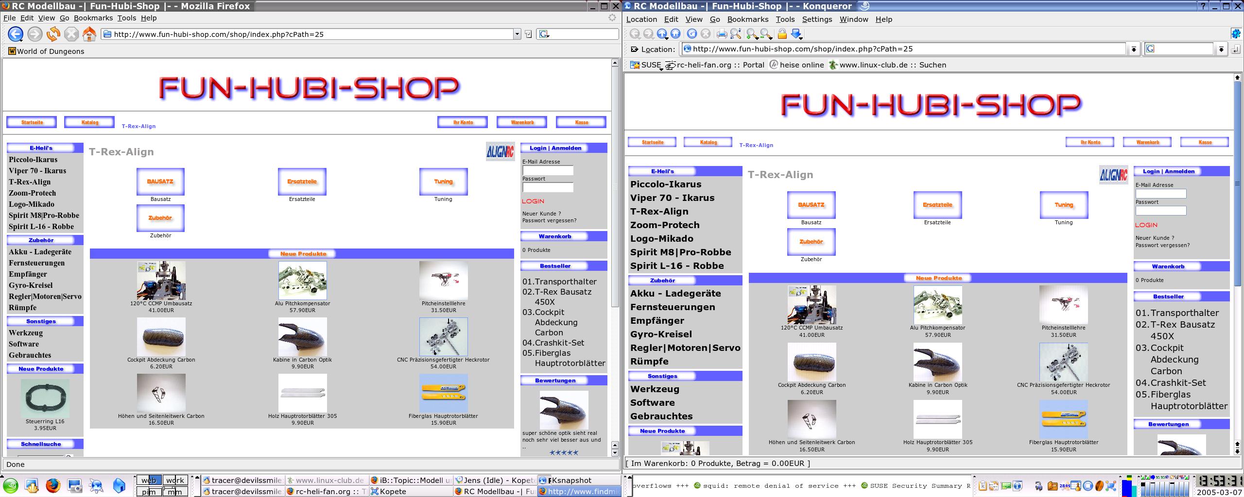

Achso, so sieht es bei mir aus, links Firefox, recht Konqueror.
Ich finds ok.
P.S. Es heisst CCPM :-)

also bei mir ist die Schrift auch so groß, wie auf Tracers Screenshot. Ist auch ganz normal, daß die so groß ist. Ist nämlich die Standardschriftgröße 3. Auch bei der Bestseller-Liste ist die Schrift so groß. (Ich habe mir das natürlich auch mit dem IE angeschaut, wo es so ist, wie du das haben möchtest)
... wie ich das sehe, wird in der CSS-Klasse "infoBoxContents" die Schriftgröße nicht ordentlich gesetzt bzw. wird dort ein Befehl dafür genommen, der nur vom IE interpretiert wird, aber nicht vom Firefox (und somit wahrscheinlich auch von vielen anderen Browsern nicht)
Schau dir mal die CSS-Klasse "boxText" an. Kästchen mit dieser Klasse - da wird die Schrift in der Größe dargestellt, wie du sie haben möchtest. Da muß ja dann irgendwas anders gemacht werden.
