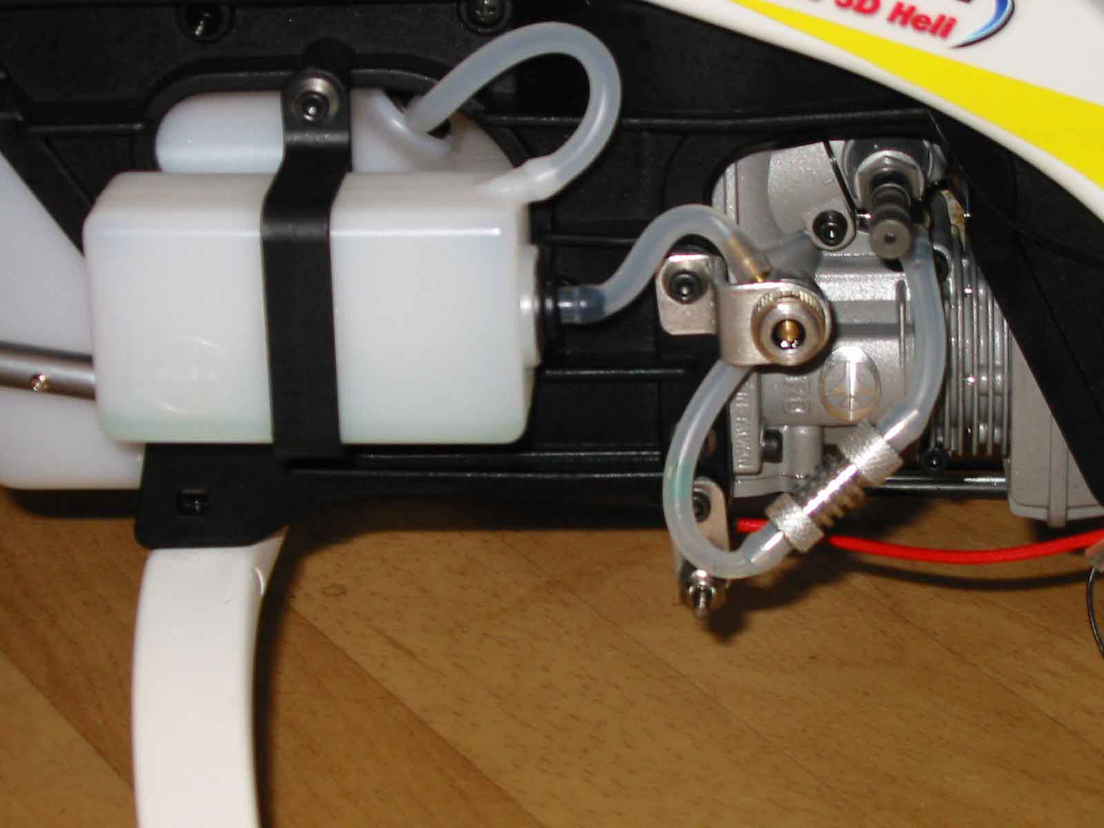

Hiho
Ich hab das ganze bei mir auf diese Weise gelöst.....
säuft auch beim tanken nicht ab
Gruß Sven

@Fraggle
Ui Das sind ja gleich zwei Schwachstellen auf einmal.
einmal der Filter und zweitens das Tankventil.
Filter gehöhren bei mir nicht ans Modell sondern in den Betankungstank.
Wenn der sich zusetzt war es das. Oder man kommt erst nach stundenlangem aufziehen, wenn er mal wieder nicht anspringt drauf das man ja mal nach dem Filter gucken kann.
Gleiches Thema Tankventil.
Ich hab letztes WE wieder einen Benziener aufgezogen bis mit die schweißperlen auf der stirn standen bis ich sah das das Tankventil wunderbar geschlossen hat. In BEIDE Richtungen :evil:
Einfachste und sicherste lösung ist ein zweiter Anschluss am Tank der bis au den Grund geht damit man über ihn auch abtanken kann.
Stöpsel drauf und gut ists.
Beim tanken sollte man nur darauf achten das der Vergaser zu ist und der "Tropfstopfen " nicht mehr im Auspuff steckt dann kann der Motor auch nicht absaufen.
