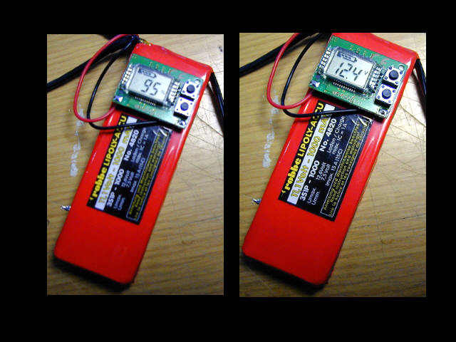

1.) LiPo-Überwachung.
Für die Überwachung meiner LiPo´s verwende ich den LiPo-Monitor LAM-5 von ELV ( www.ELV.de ) .
Er wird als Fast-Fertig-Bausatz geliefert, kostet 12,95 € ( Best.Nr. 68-664-37 ) und zeigt den aktuellen Status des
Akkus wahlweise in Volt oder % an, wobei die % -Anzeige in 5%-Schritten arbeitet.
Der Aufbau ist absolut easy, es muß nur ein Quarz, 2 TAster sowie das LCD-Display eingelötet werden. Für die
Grundeinstellung muß nun auf der Rückseite zuerst eine Lötbrücke für die Zellenanzahl gesetzt werden, das Ding
kann für 1 - 5 LiPo-Zellen verwendet werden.
Dann wird die Schaltung an ein regelbares Netzgerät angesclossen ( am besten mit Digital-Multimeter zusätzlich die
Ausgangsspannung kontrollieren ), man stellt die Spannung zuerst auf den Wert der Lade-Schluß-Spannung des
Akkupacks ein und schließt den LAM-5 an. Dieser Spannungwert wird einprogrammiert, gemeinsam mit dem rechnerischen
Spannungswert ( z.B. 12,6 V = 100 % für einen 3-zeller LiPo ). Dann die Spannung runterdrehen auf den Wert, der als 0 %
verwendet werden soll ( z.B. 3 V je Zelle / 9 V für einen 3-zeller ) und das ganze im LAM abgespeichert.
Schließt man den LAM jetzt an einen 3-zeller LiPo an bekommt man direkt im Klartext eine Aussage über den Akku-
zustand. Das Dingelchen ist so klein und leicht, das man es mit Doppel-Tape direkt auf die Akkupacks kleben kann
( nicht schlecht um direkt zu sehen, was ein Lager-Akku noch drauf hat ).

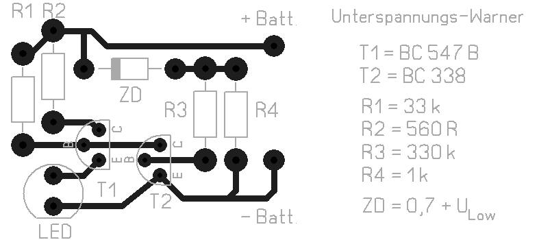

2.) Unterspannungs-Warner
Eine kleine Schaltung, die jeder für ein paar Cent nachbauen kann. Ein Stück Lochrasterplatine von ca. 2 x 3 cm reicht aus.
Dazu die aufgeführten Bauteile. Die Widerstände sind 1/8 W Kohleschicht, wer kleinere Bauformen hat oder das in SMD
bauen will - kein Thema.
Der Widerstand R2 dient der Strombegrenzung für die Melde-LED. Den Wert paßt man am besten der verwendeten LED sowie
der Spannung des zu überwachenden Akkus an. Wer statt einer normalen LED eine Superhelle Blink-LED oder Blitz-LED
verwendet und diese z.b. irgendwo aus dem Modell schaun läßt ( Bodenbereich z.B. ) kann schnell erkennen, wenn diese
tätig wird.
Und das ist genau dann der Fall, wenn die Akkuspannung den Wert unterschreitet, der bei "DZ" steht , hab ich nämlich
falsch geschrieben. Im Klartext : die Zener-Diode muß einen Wert haben, der um 0,7 V geringer ist als die Spannung,
die als unterste Schwelle zulässig sein soll.
Als Beispiel : Die Spannung des Akkupacks soll 9 V nicht unterschreiten. Die zu verwendende Z-Diode muß dann 9V -0,7 V
= 8,3 V haben ( 8,2 V bekommt man - reicht aus ). Fällt nun die angelegte Spannung unter den Wert von ( Z-Diode + 0,7 V)
wird die LED angeschaltet. Somit auch gut für LiPo´s geeignet, um z.B. während des Fluges deutlich optisch zu signalisieren, das ein bestimmter Akku-Stand erreicht wurde und man ohne Zeitdruck agieren kann.
Die Spannung kann man also im Raster der verfügbaren Z-Dioden beliebig anpassen, und da man diese Schaltung normalerweise
im Modell beläßt ist ein hin-und-herbasteln eigentlich nur nötig, wenn man später Packs mit mehr Zellen verwendet.

- ELV LAM-5 LiPo-Monitor für 1 - 5 Zellen
- LAM-5.jpg (45.93 KiB) 1050 mal betrachtet
- Schaltung Unterspannungs-Alarm (Wächter)
- Batt_Watch.jpeg (30.05 KiB) 1047 mal betrachtet
