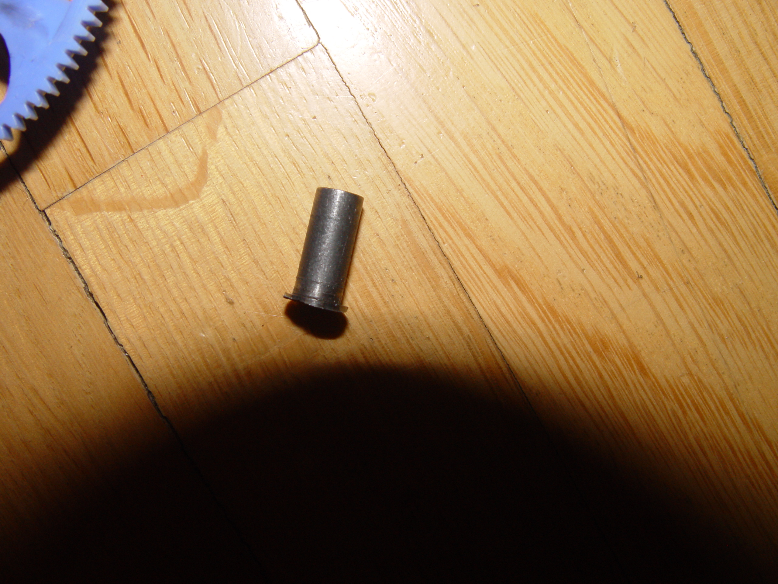

anscheinend will das Thema "Erfolgreiche Autorotation" nicht enden. Da der Heckrotor bei unseren schönen Heli die ganze Energie wegfrisst, habe ich mir überlegt was man machen könnte um den Heckrotor bei nicht laufendem Motor auch nicht drehen zu lassen, aber der Hauptrotor sich jedoch drehen kann. Ich bin zu dem Schluss gekommen dass man eigentlich nur die Freilaufhülse etwas bearbeiten muss, das HZR und das untere Zahnrad miteinander verbinden muss.
Die Bearbeitung sieht bei mir wie folgt aus:
- Dieser kleine Überstand unten muss auch noch weg ! das habe ich vergessen zu machen !

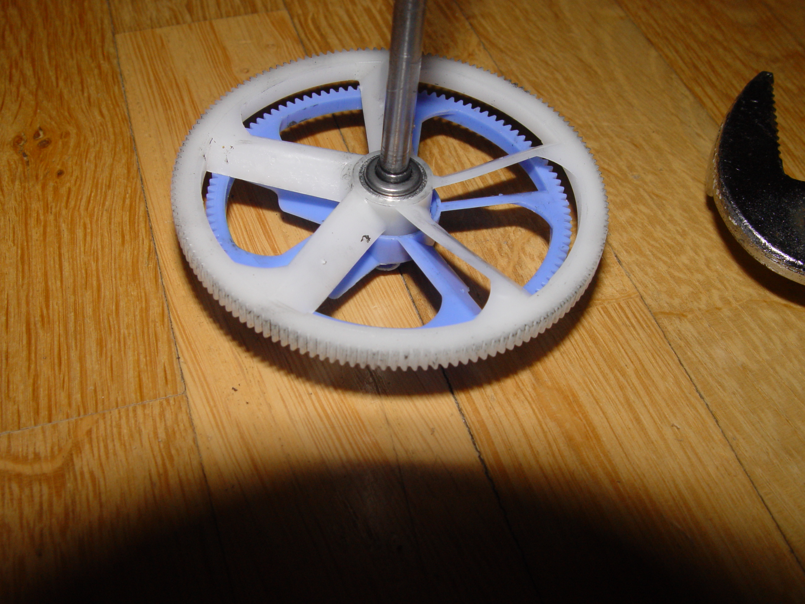

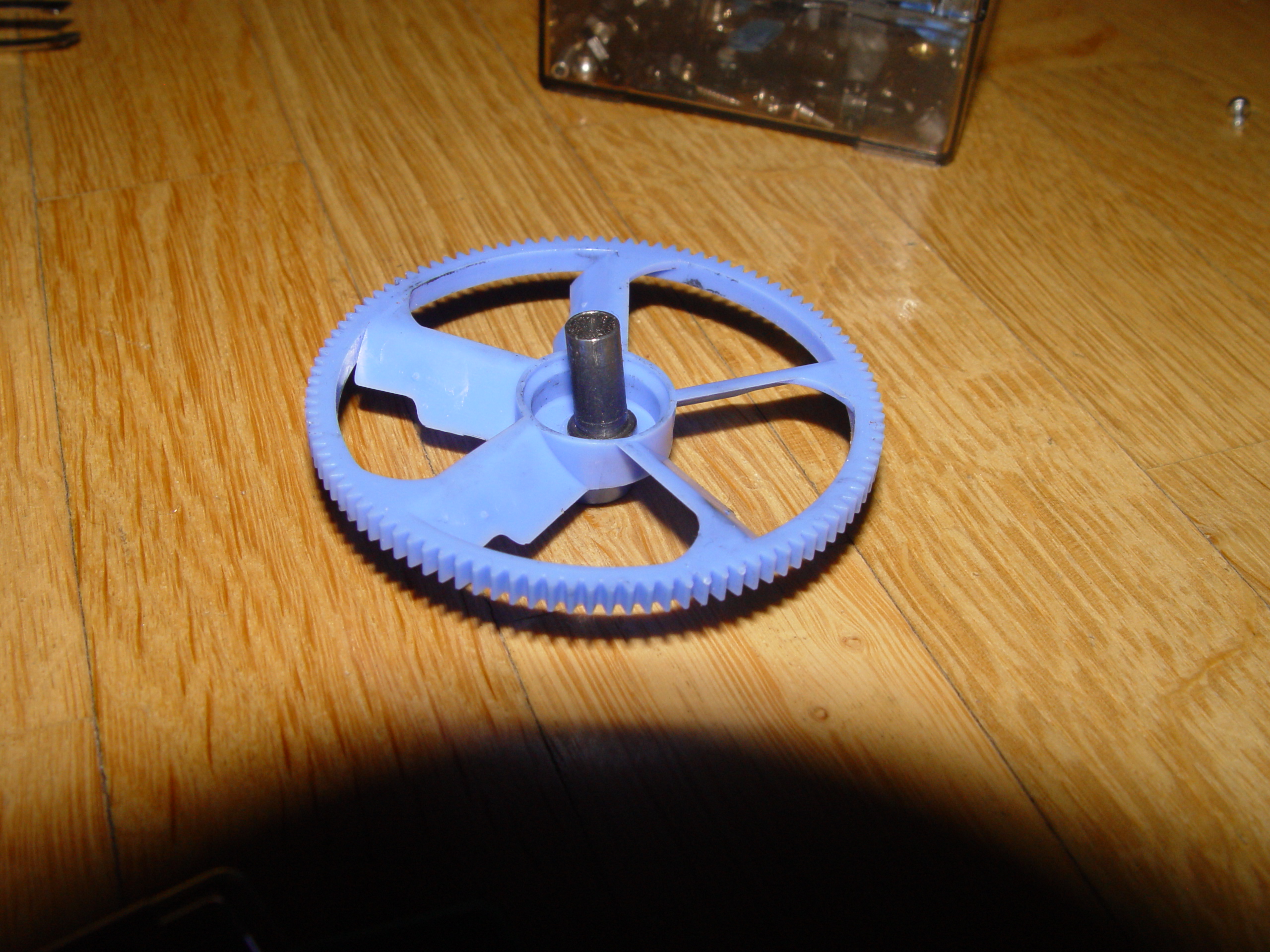

hier habe ich nur die Hülse aufgelegt zur Veranschaulichung ! Bei dem blauen Zahnrad sollte der "überstand" wo die schraube durchkommt auch noch weg, oder zumindest etwas aufgebohrt werden damit die Hülse durchpasst !
- DSC01529.JPG (2.07 MiB) 433 mal betrachtet
wenn dies gemacht wurde, wird die Hülse auf die Hauptrotorwelle geklebt (ich habe hierzu Endfest 300 plus genommen)
wenn dies geschehen ist, die Welle von unten in den Heli einführen. Die Zahnräder müssen aber schon bereit IM Heli liegen damit es klappt. Die Zahnräder habe ich mit 2 Kabelbindern befestigt und bis jetzt keine Probleme damit
so sollte das dann aussehen. Die hülse ist gut zu erkennen und es sitzt alles so wie es sollte. wenn dann alles im Rex ist, unten noch einen Stellring unter das blaue Zahnrad und ab gehts
