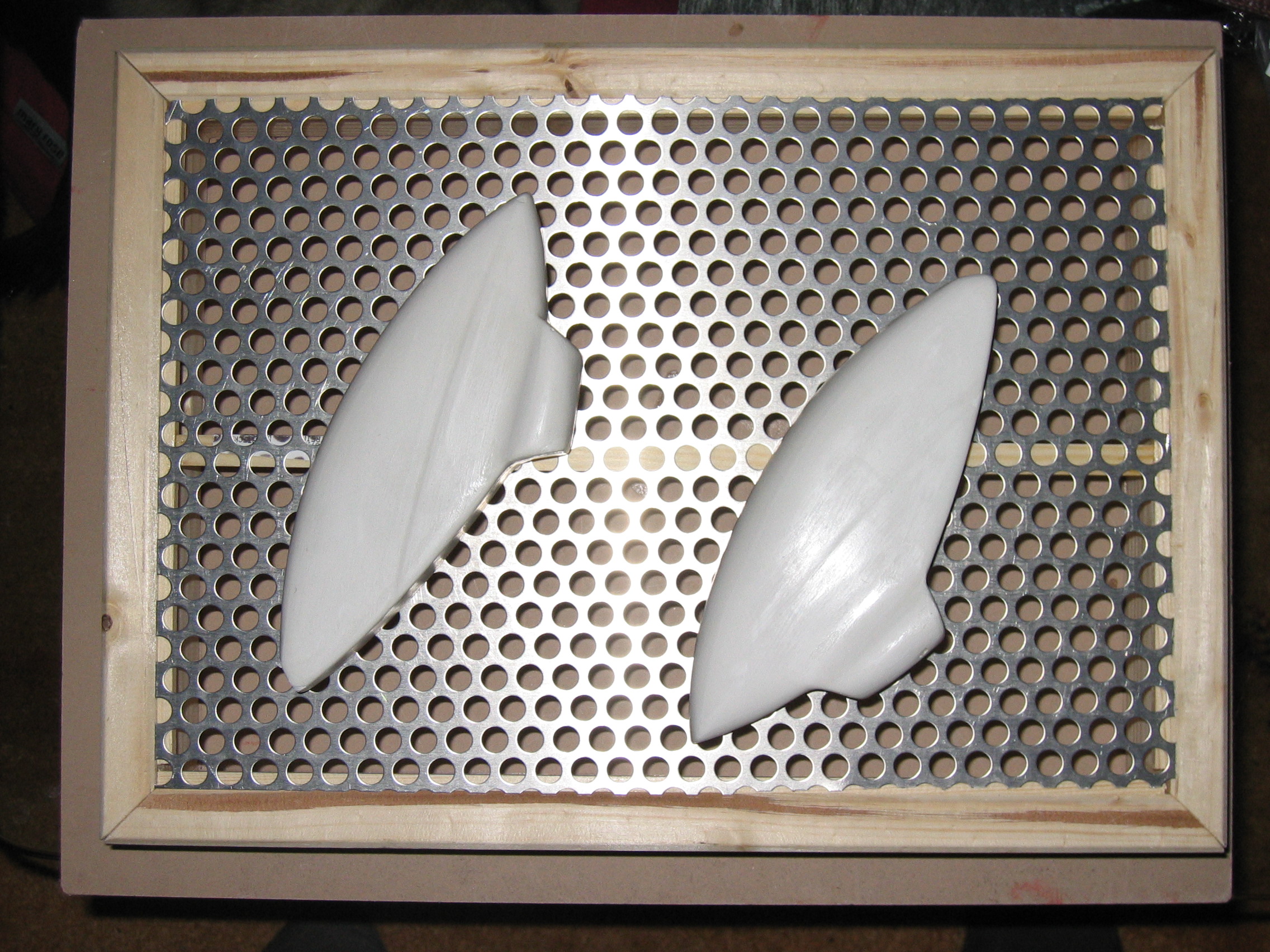

werde dieses Wochenende mal mein neues Projekt starten - hauben selber tiefziehen.
Die letzten Vorbereitungen werden heute noch getroffen, heute ist endlich das ersteigerte Lochblech für die Absaugkiste gekommen. Vivac Platten (0,5mm) sind auch schon da.

Form ist schon hergestellt, habe eine Original mit Gibs ausgegosssen. Noch ein bisschen nachgearbeitet, lackiert und fertig.
Ich stelle gleich mal ein paar bilder ein.

HI Flo
Da schmierst ein bisschen Spülmittel in die Haube und rein mit dem Gips.
Wenn Du dann von innen lackieren möchtest kannste das einfach abspülen.
Du möchtest bestimmt eine Haube selbst formen oder?

Backofen ~150..180°C, vier Tassen oder Becher falschrum in die Ecken stellen, Sauger einschalten, Rahmen in den Ofen, warten bis das Vivak durchhängt, rausholen und schlupp - erstaunlich simpel!

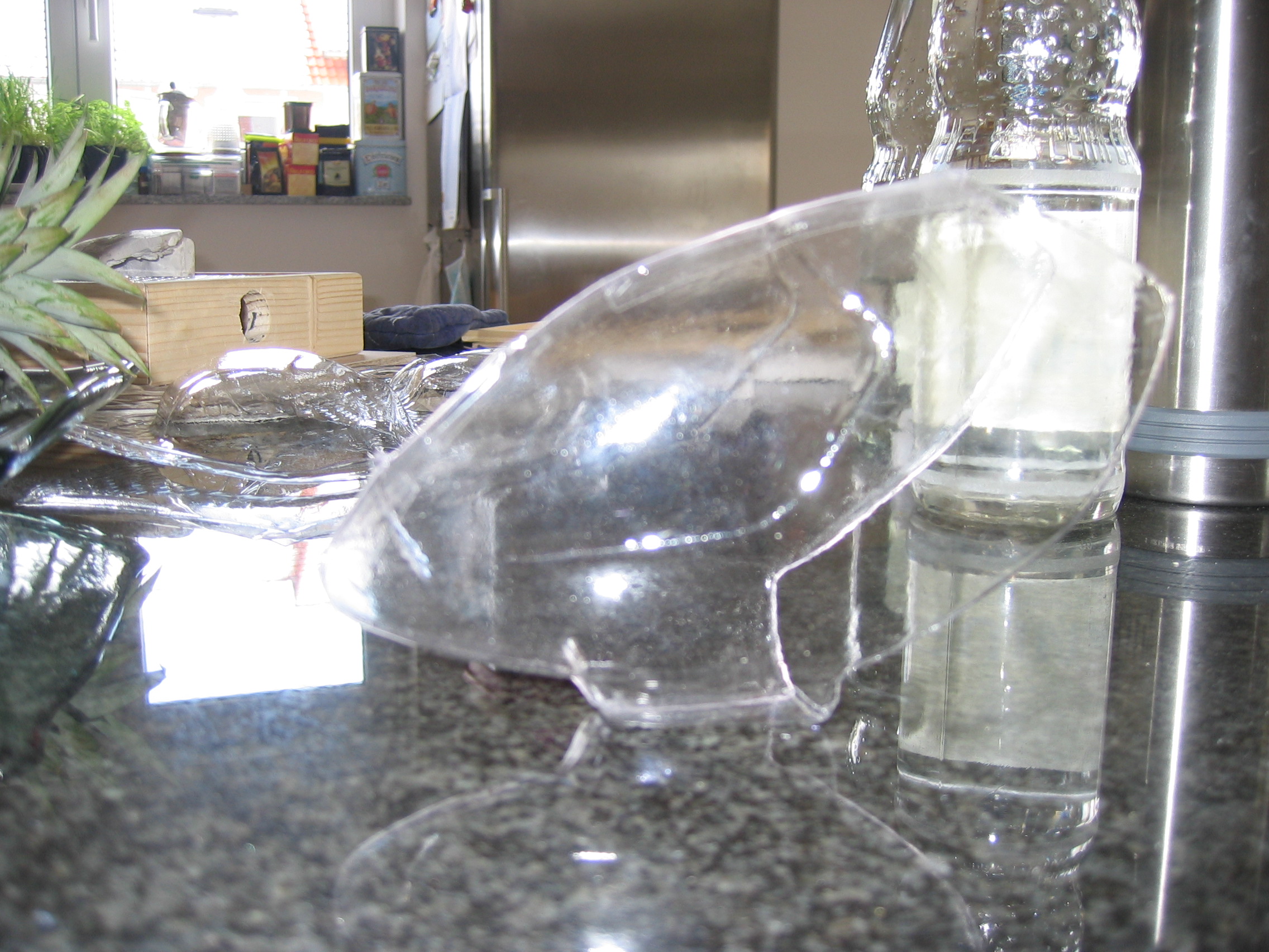

#11 Die ersten Bilder
So hier nun die ersten Bilder.
Ein bisschen probleme habe ich noch beim Tiefziehen, die Folie hängt ja nach dem Backen schön durch, und irgendwie wirft die immer Falten über den Gibsformen, aber das ist wohl eine Sache der Übung
- IMG_1006.jpg (1.17 MiB) 1607 mal betrachtet
- IMG_1009.jpg (891.53 KiB) 1627 mal betrachtet

WOW!
Sieht echt nicht schlecht aus... welches Material hast du zum ziehen genommen?
Flo
Flo

Das Zeug nennt sich Vivac ist eine transparente Folie. Gibt es in verschiedenen stärken. Ich habe 0,5mm genommen.
Sieht gut aus!
Aber die Haube auf dem unteren Bild entspricht irgendwie nicht der Form im oberen... Oder täuscht das?
sieht gut aus,war das dein erster versuch ?
bekommt man die folie im baumarkt oder wo hast du die her ?
