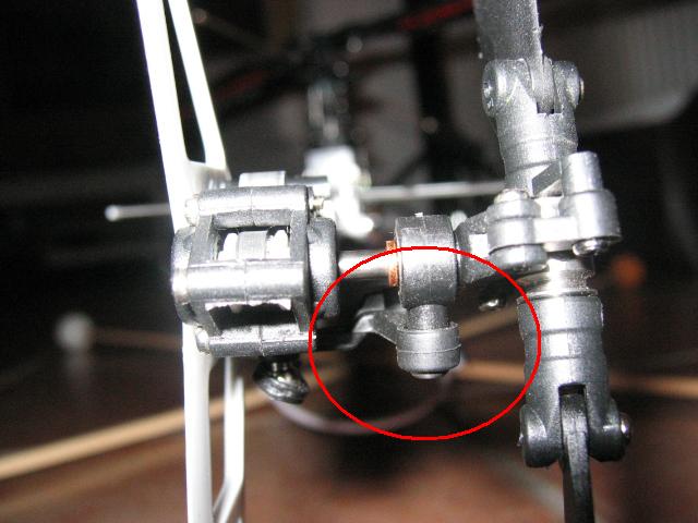

Moin Fliegerkollegen,
nachdem ich mich nun auch im Seitenschweben immer sicherer fühle und die Adrenalinschübe langsam kontrollierbar werden, ist mir aufgefallen, daß mein Heck pendelt. Der Grund dafür ist, daß die Kunsstoffanlenkung beim neuen S ein wenig Spiel hat (siehe Bild). Die Schrauben sind alle fest.
Würde eine Alu Anlenkung da Abhilfe schaffen? Läuft die 100% spielfrei oder muss ich mich damit arrangieren?
Grüße, AC
Grüße, AC
- IMG_2623.JPG (45.92 KiB) 208 mal betrachtet

bist dir sicher das das heckpendeln von der anlenkung kommt? mal an der gyro empfindlichkeit gespielt?
beim SE ist die heckanlenkung ebenfalls plastik.. hat bei mir aber 0 spiel

Ich fliege im Heading Lock Modus und hab am Delay zwischen 25 und 100 alles mögliche versucht. Das Spiel stelle ich fest, wenn ich ein Heckrotorblatt mit der Hand hin und her bewege. Ich glaube schon, daß es daran liegt.jax hat geschrieben:bist dir sicher das das heckpendeln von der anlenkung kommt? mal an der gyro empfindlichkeit gespielt?

Habe auch leichtes Spiel (450S). Mein Heck pendelt kein Stück. Prüfe mal, ob die Schrauben in der Heckrotorwelle festsitzen und ob kein Spiel da ist, wenn Du an den Heckblättern ziehst. Sobald ein Blatthalter etwas locker ist, fängt das Heckpendeln an.

Delay hat aber nichts mit Empfindlichkeit zu tun! Die stellst Du an der Funke ein! Ich hab selber etwas spiel am Heck und kein Pendeln, geh mal mit der Empfindlichkeit auf ca. 40% reicht vollkommen. Und Delay kannste auf 0 drehen.Fleischwolf hat geschrieben:Ich fliege im Heading Lock Modus und hab am Delay zwischen 25 und 100 alles mögliche versucht. Das Spiel stelle ich fest, wenn ich ein Heckrotorblatt mit der Hand hin und her bewege. Ich glaube schon, daß es daran liegt.jax hat geschrieben:bist dir sicher das das heckpendeln von der anlenkung kommt? mal an der gyro empfindlichkeit gespielt?

hast Du das Heck mechanisch korrekt im Normalmodus eingestellt ?

@ Touretti: Kann man an die Empfindlichkeit auch im Heading Lock Modus noch verstellen? Ich dachte immer, entweder Heading Lock oder variable Empfindlichkeit. Korrigiere mich bitte, wenn ich falsch liege.
Nichts desto trotz werde ich das mal versuchen.

Ja Du kannst im Normal Modus die Empfindlichkeit von 0-100% einstellen ebenso wie im Heading Hold. Musst drauf achten, das Du den Kreisel auch wirklich im Heading Lock initialisierst (LED ist ständig an). Wenn er einmal soweit ist, kannst Du auch in den Normal wechseln und wieder zurück in AVCS, solange Du nix an der Trimmung verstellst.
