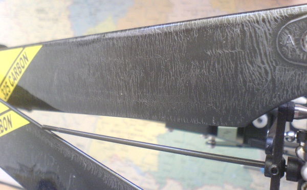

2) die originalblätter haben ziemliche wellen in der folie, ist das normal so, hab ein foto gemacht, oder ist da ne schutzfolie drüber? (foto) also sie fühlen sich absolut glatt und okay an, man sieht es nur, es ist auch keine luft drunter, zumind. fühlt es sich nicht so an.

- sind diese wellen in der folie normal?
- blaetter.JPG (87.95 KiB) 536 mal betrachtet

zu 2: Die original Carbon Blätter sind haben Hohlräume, die auf der Unterseite mit einer Art Folie bespannt sind. Die ist nicht 100% glatt, das ist aber normal (oder zumindest bei meinen beiden Paaren auch so).
Edit: habe mir Dein Foro nochmal angesehen - diese hellen Stellen an der Oberseite haben meine Blätter auch. Der Händler sagt, auch das sei normal.

Bei der Betrachtung des Fotos "blaetter.JPG" ist mir aufgefallen, dass du ziemlich viel Spiel in deiner Paddelstange in axialer Richtung hast! Sieht so nach 0,5mm aus!
Du solltest innen zwischen Paddelstangenlager und dem Paddelsteuerkäfig auf beiden Seiten 1-2 Unterlegscheiben einbauen, dann hast du nicht mehr soviel Spiel. Ich hab diese winzig kleinen genommen, die beim Baukasten dabei waren.
Gruß Sebastian

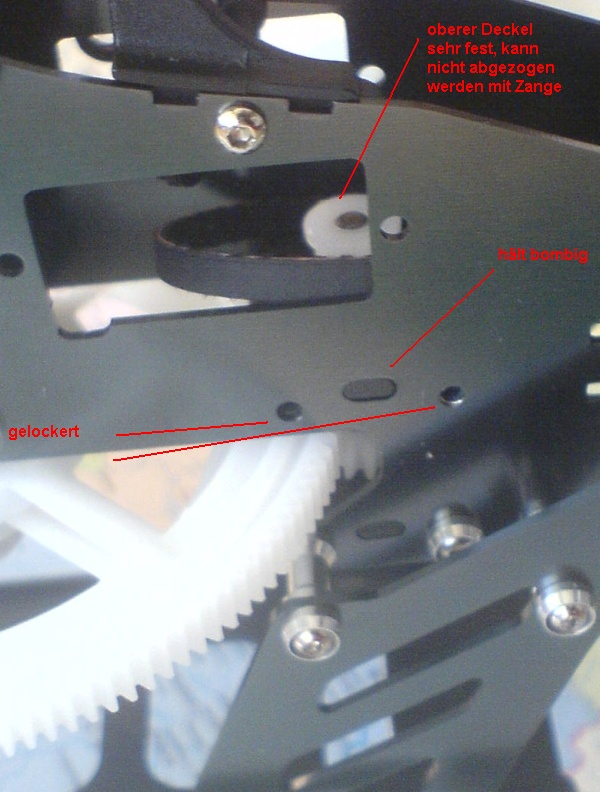

der untere teil des zahnrads scheint ebenfalls sehr fest zu sitzen. ich halte es mit einer zange fest und drehe am grossen hauptzahnrad. durch die übersetzung wirkt dann schon eine ganz schöne kraft auf das kleine und es bewegt sich keinen mucks. ich denke es wird dann wohl schon geklebt worden sein.
ich habe (leider) eine ARF version des 450 S bekommen, da der normale "bausatz" nicht lieferbar war. aber zumind. ohne mehrpreis. sämtliche schrauben, die ich getestet habe (welche in metall gingen) waren ebenfalls super fest. hab mir so einen sechskant-schraubendreher von conrad gekauft und schon mit einiger kraft drann gezerrt. daher denke ich, dass wohl schon ausreichend loctite bzw. sicherungsmittel verwendet wurde.
würdet ihr dann das zahrad dennoch ausbauen, oder einfach vor jedem flug testen? würde ihn ungern zerlegen, sondern nach der langen wartezeit endlich fliegen?
ah ja und die TS ist ja in so einem plastik teil. ebenfalls sehr fest, konnte es nicht mit den fingern rausdrücken. sollte es dennoch rausgenommen werden und verklebt werden (loctite 648)?
hab noch bilder angehängt. vielen dnak für eure hilfe.

- die TS festkleben?
- TS2.JPG (68.47 KiB) 540 mal betrachtet
- dennoch kleben, obwohl sehr fest?
- Z.jpg (144.04 KiB) 536 mal betrachtet

korrektur, nachdem ich das ritzel mit einer zange festhielt und das hauptzahnrad drehte, gab das kleine plötzich nach. es dreht also doch durch. also werd hab ich jetzt den heli zerlegt (mit 4 schrauben war es nicht getan, waren ca. 20) und werd das jetzt kleben mit dem R48.
