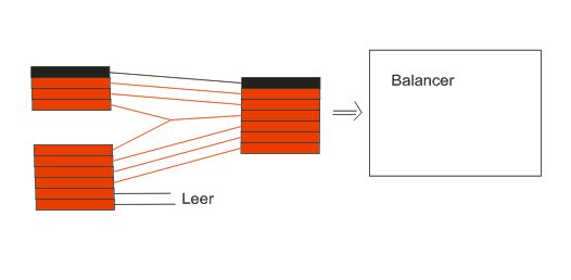

Nachdem mir nichtmal der Shop ein ganzes Kabel senden kann um den Flightspower an den Hyperion-Lader&Balancer zu stecken, checkte ich mal die Kabel.
Es sind 2 Stecker vom FP-Akku.
1x 4 Anschlüsse (davon 1x Minus, schwarz)
Gehe ich diese 4 durch, habe ich Zelle 1,2,3 auf dem Stecker.
Bei Stecker 2 sind jedoch 6 Kabel.
Gehe ich in der Reihe weiter, sind es laut Volt die ersten 4 die für Zelle 3,4,5,6 zuständig sind. (also Zelle 3 doppeld vertreten)
Die restlichen 2 sind dann "nix".
Soll ich die einfach wegisolieren oder haben die auch einen Sinn wenn man keinen FlightPower-Equalizer verwendet??
Ich frag mal zur Sicherheit euch *g*
Will ja nicht nen viertel Monatslohn in die Luft jagen ;)
lg.

Okay, anscheinend keine Erfahrungen, da der Akku nun bereits geladen wird hier meine:
Die 2 letzten Kabel sind für den Hyperion-Lader uninteressant.
Da ist noch der FTP-Stecker dran. Somit sind sie gleich mal "isoliet".
Der einzige Schwarze ist der Minus.
Dann habe ich die (nach dem Ausmessen) richtigen Kabel der Reihe nach umgelötet (am Stecker)
Das letzte Kabel vom kleinen Stecker + das erste vom "grossen" sind praktisch ein Anschluss.
Daher habe ich diese zusammen verbunden und auf das mittlere Kabel des 7-Poligen Steckers gelegt. Das wäre dann Zelle Nr.3
Dann gehts weiter mit 4,5,6 und wie gesagt die 2 restlichen Kabel blieben am Stecker.
Ich irrte mich anfangs mit dem Stecker, weil es verwirrend war das die beigelegten Adapterkabel für 2S und 3S je nur 1x Rot und sonst lauter Schwarze kabel hatten.
Also musste ich dann noch alle Pins tauschen. Nun wird Akku bereits geladen.
Falls also jemals wieder jemand fragen hat, wie man einen neuen FP-Akku mit FTP-Anschluss verlötet, hoffe ich hilft diese "Anleitung".
lg.
Skizze der Verbidung.
Verbindung FlightsPower 6S1P zu Hyperion Balancer.jpg (9.72 KiB) 282 mal betrachtet
