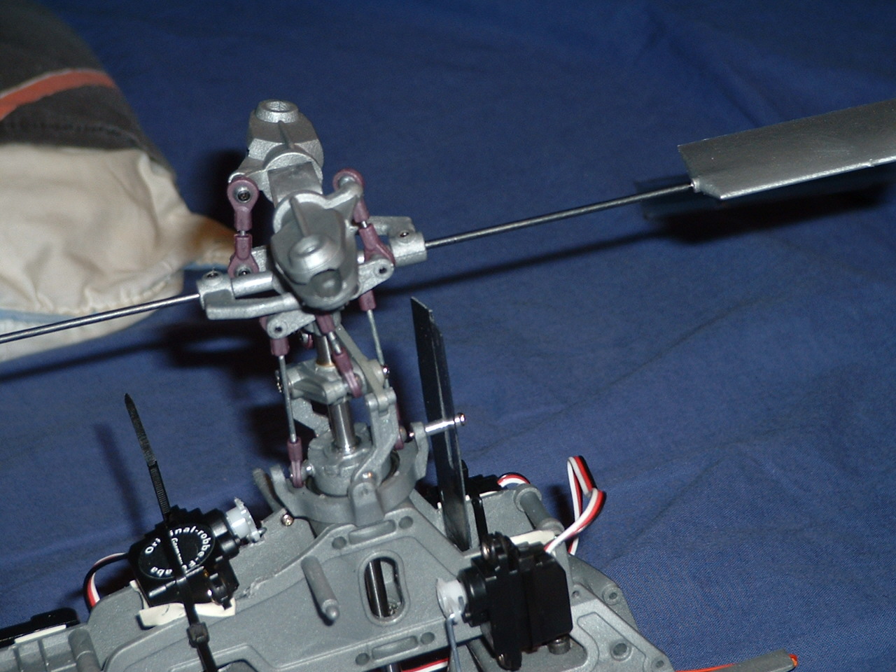

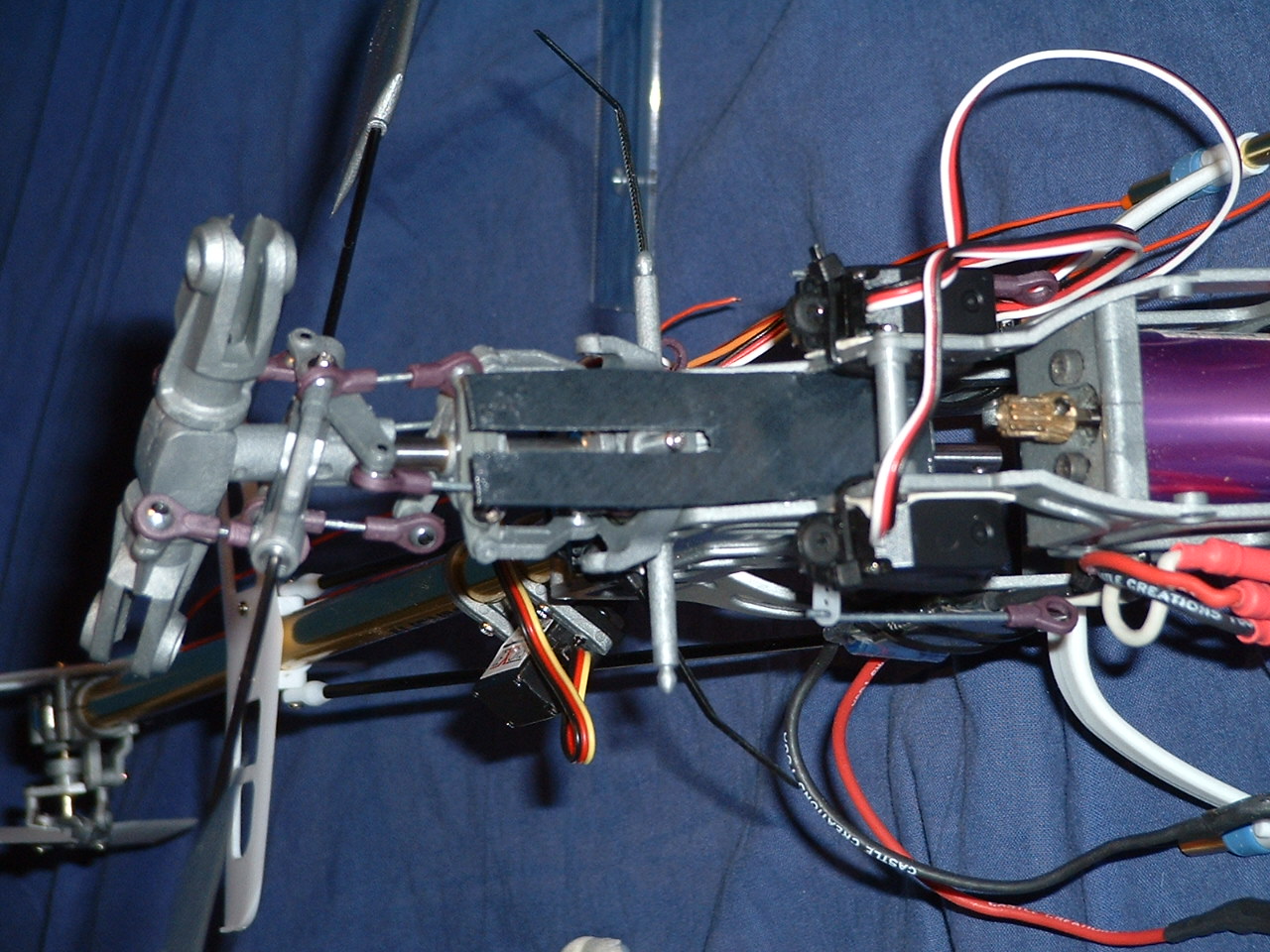

Hm naja jetzt hab ich es nach hinten gebaut.
Sieht zwar net übsch aus,aber es ist fest und hat eigendlich kaum/kein spiel.
Hier paar Bilder:
