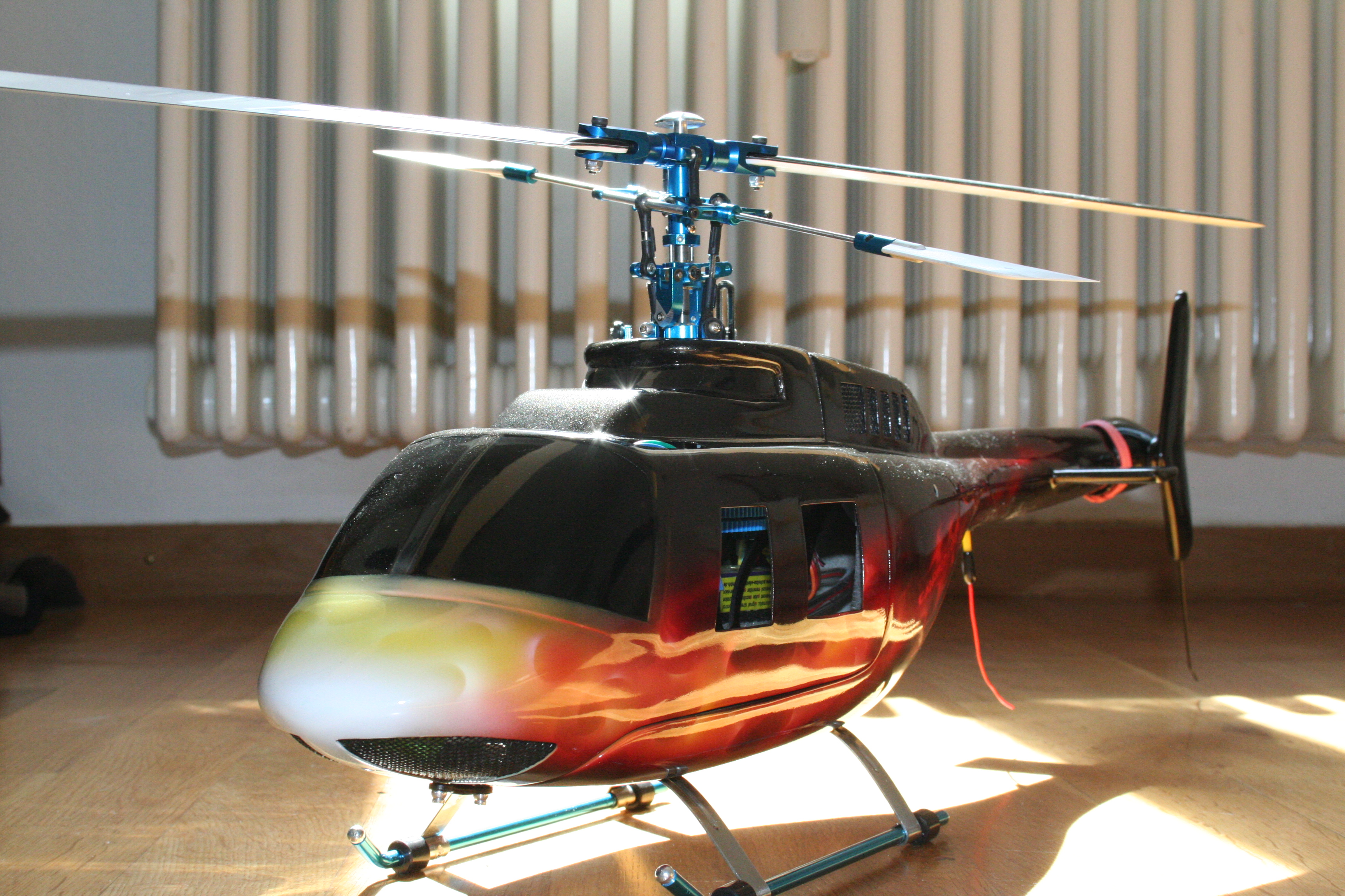

hier mal ein Tomahawk mit "Kleid"...
- IMG_0081.jpg (3.52 MiB) 1012 mal betrachtet
- IMG_0084.jpg (3.85 MiB) 1021 mal betrachtet

Hallo Wolfgang,dschim hat geschrieben:Schön!
Was wiegt er denn jetzt?
Wo tust du den Akku hin?

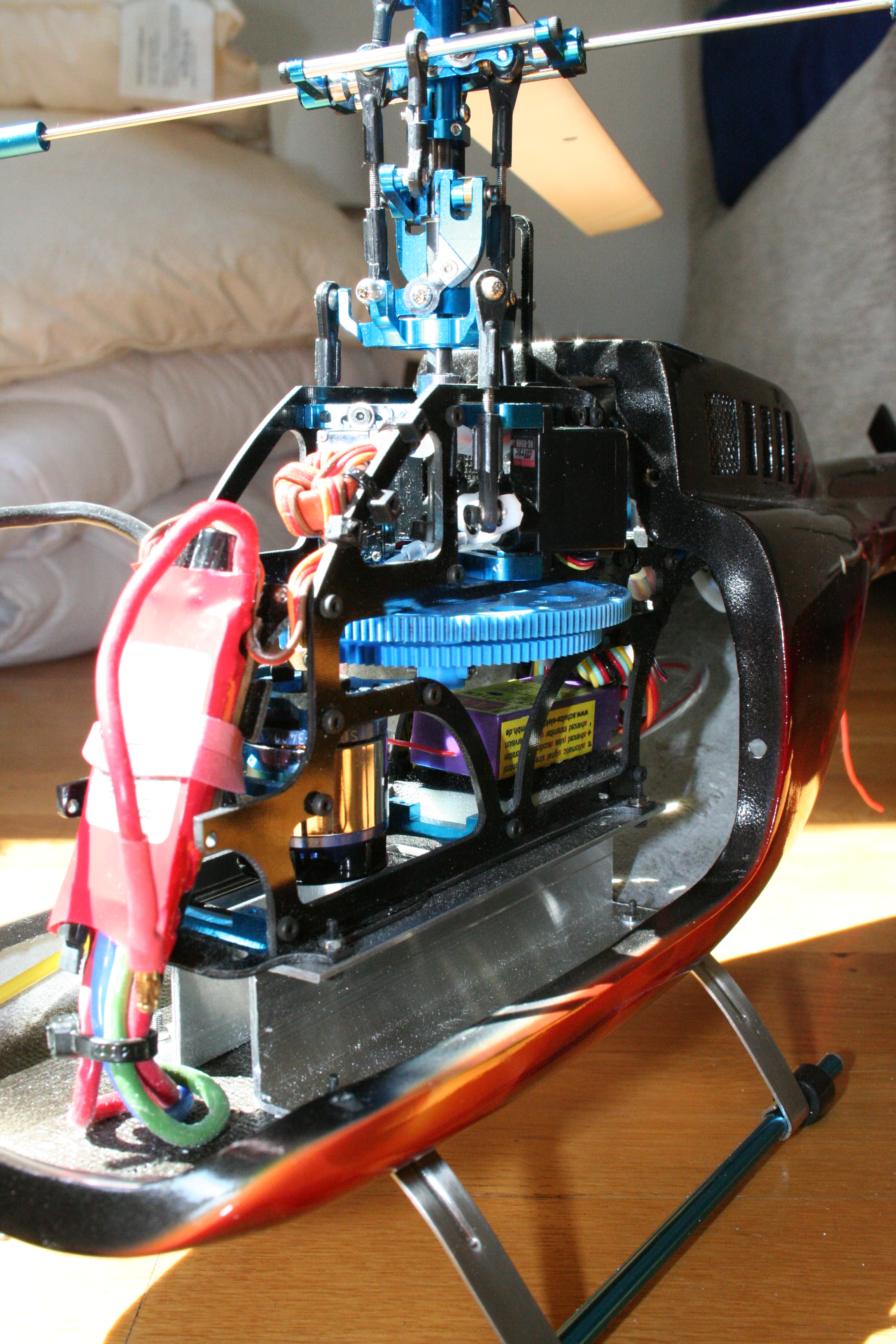

tja, das mit dem gewicht ist noch so ´ne Sache!
Er wiegt flugfertig mit 2100er SLS-Accu 1123g und ist dabei noch hecklastig. Da muss ich nochmal ran. Die Aluwinkel muss ich noch "löchern" - das spart wieder was. Was ich allerdings gegen die Hecklästigkeit mache, weiß ich noch nicht.
Der Accu ist ganz vorne im abnehmbaren Vorderteil befestigt. Noch weiter vor geht nicht. ich überleg schon, ob ich ´nen 3200er rein bekomme. Damit würde die Hecklästigkeit ausgeglichen, würde aber noch schwerer werden.
Dann warte ich noch auf den ss23, damit der auch genügend Power bekommt. Mit dem 450er Motor schwebt er zwar, aber doch sehr müde.
Mehr hab ich noch nicht ausprobiert. Rundflüge kommen mal die Tage, bin beruflich aber sehr eingebunden z.Zt.
Hoffe, das Frank Schwaab mir schnell den SS23 schicken kann...
Apropos SS23: Wo bekomm ich denn ´nen 15er Ritzel am besten her?
Will dann mal ein wenig ausprobieren. Brauche für den SS23 dann 13er, 14er und 15er Ritzel.
