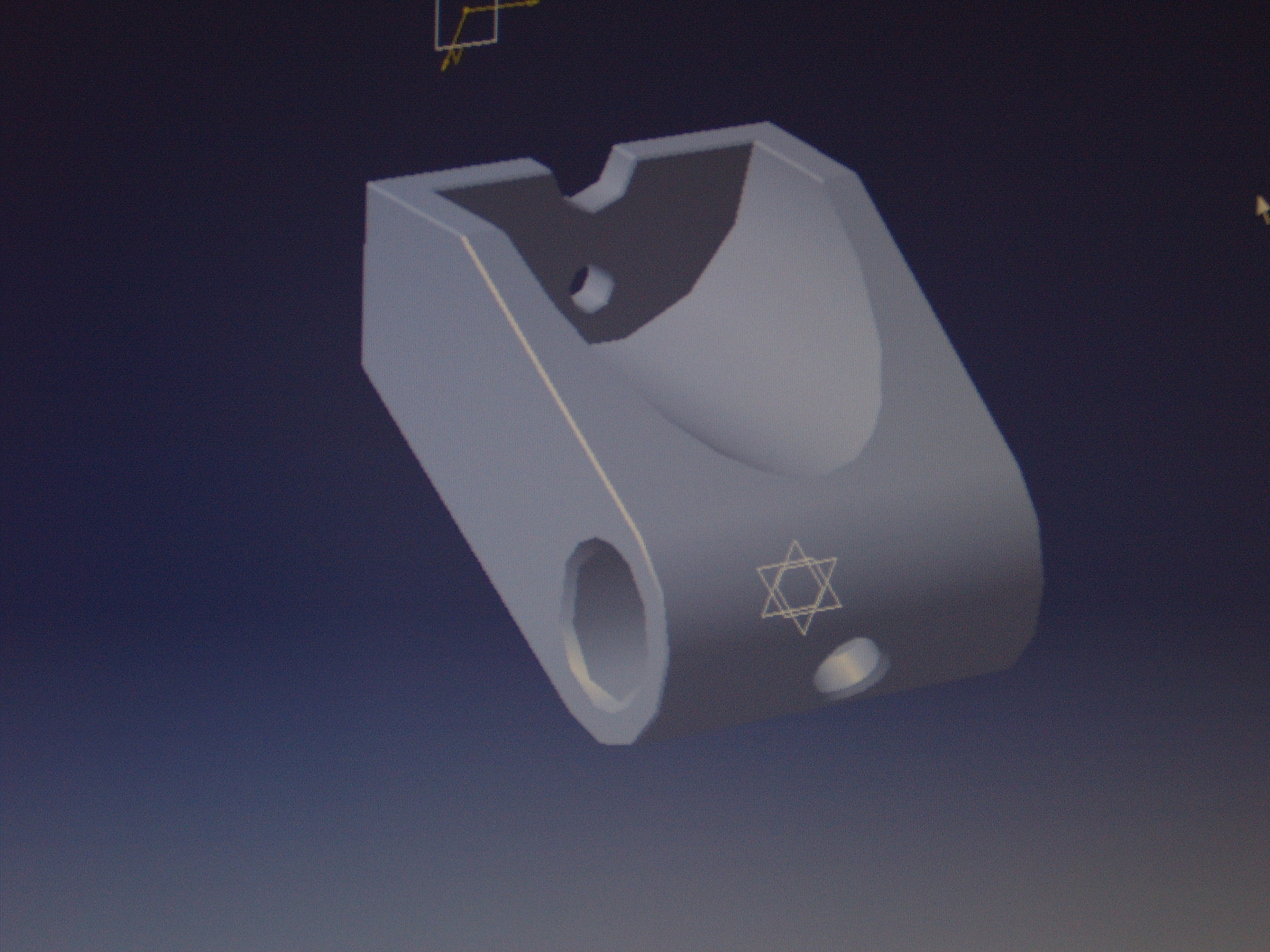

hi habe eben mal schnell ne zeichnung von einer halterung für den heckmotor gemacht . soll aus alu hergestellt werden . wollte nur mal eure meinung einhohlen . kann ich die so bauen , oder verlagert sich dann extrem das gewicht vom piccolo ? oben drauf kommt der motor , in das kleinere loch das heckrohr und in die noch kleineren löcher dachte ich madenschrauben m3 . wollte das teil nicht zum kleben bauen und einfach herzustellen soll es auch sein . habe da nicht so die möglichkeiten mehrere prototypen zu basteln
. also über antworten und verbesserungsvorschläge wäre ich dankbar . mfg Tom

Sieht zwar nett aus und bestimmt auch stabiler, aber obs nötig ist ? Wie soll denn dann die Heckstrebe aussehen ? Kannst ja die Wanne für den Motor auch noch löchern, das spart auch noch Gewicht.
warum so ein kompliziertes frästeil wenn es sich mit einem einfachen drehteil bewährt hat? und schwerer ist das mit sicherheit auch.
wenn du es unbedingt so haben willst lass die wanne von der hinteren motorseite komplett weg. (auf dem bild das vordere stück vor der heckrohraufnahme)
gruß micha

ich glaube die wanne ist dafür gedacht das der motor schön "breitflächig" aufliegt und nicht so wie bei anderen nur 3-6mm und mit dei mini schrauben fixiert sind....mal ehrlich ob 3 dag sooo wichtig sind ??..bei den heutigen antrieben und akkus ??..

ein guter Konstrukteur ist an dir aber noch nicht verloren gegangen.
Das Teil ist alles andere als mal eben so schnell gemacht und einfach herzustellen.
Wenn es wirklich soeine Wanne sein soll, dann isses schneller, einfacher und leichter aus Halbzeugen hergestellt. Ein Rohr und ein Frästeil mit ner Schraube verbunden / oder z.b. aus CFK laminiert.

nixChris_D hat geschrieben:Was spricht gegen den Halter von Agrumi

hi also die hintere wanne ist eigentlich nur aus gleichgewichtsgründen dran . nicht daß die halterung dann zu der seite geht , wo der propeller dran ist . könnte man bestimmt auch weglassen . gegen das teil von agrumi ist wirklich nix zu sagen , aber es scheint nicht die perfekte lösung mit dem kabelbinder zu sein . gefällt mir ehrlichgesagt nicht so gut . vielleicht überleg ich mir ja mal was und schicks dann agrumi zu . das teil bei ebay ,da find ich den text ein bißchen übertrieben , " weit überlegen "

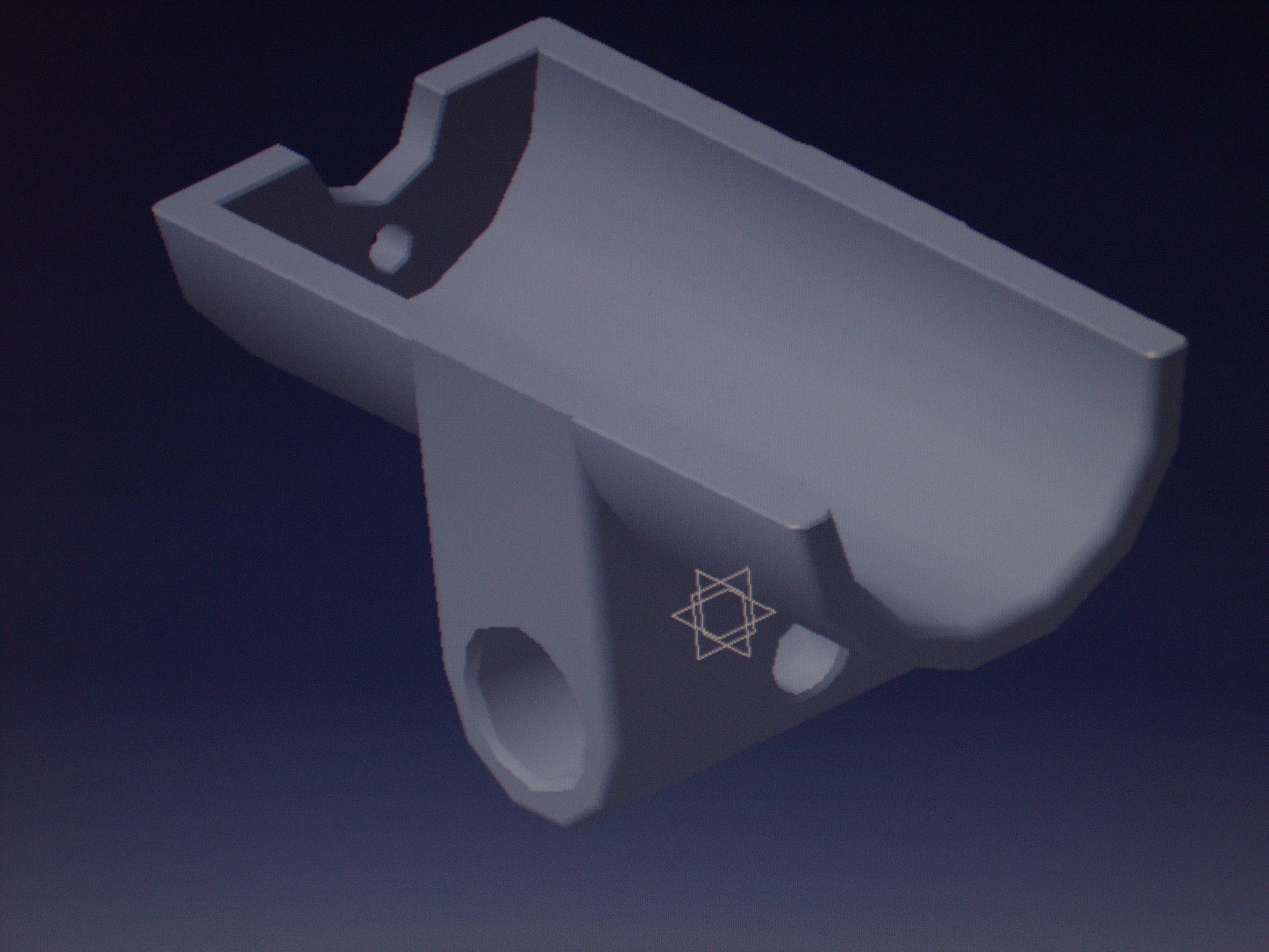

hier mal die 2. zeichnung . in die mitte könnte man noch ein loch bohren . betriebssystem : win 98 , und xp
