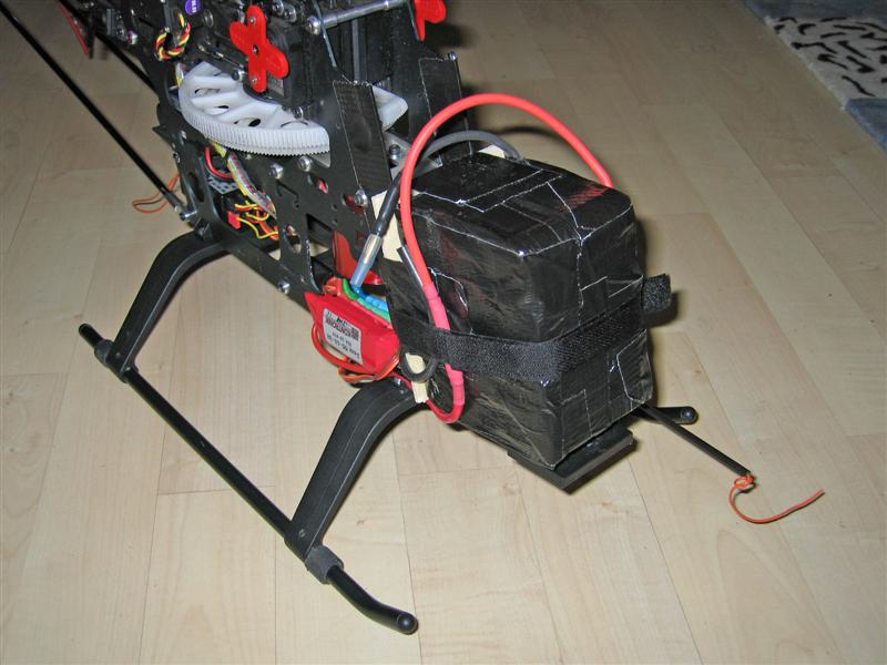

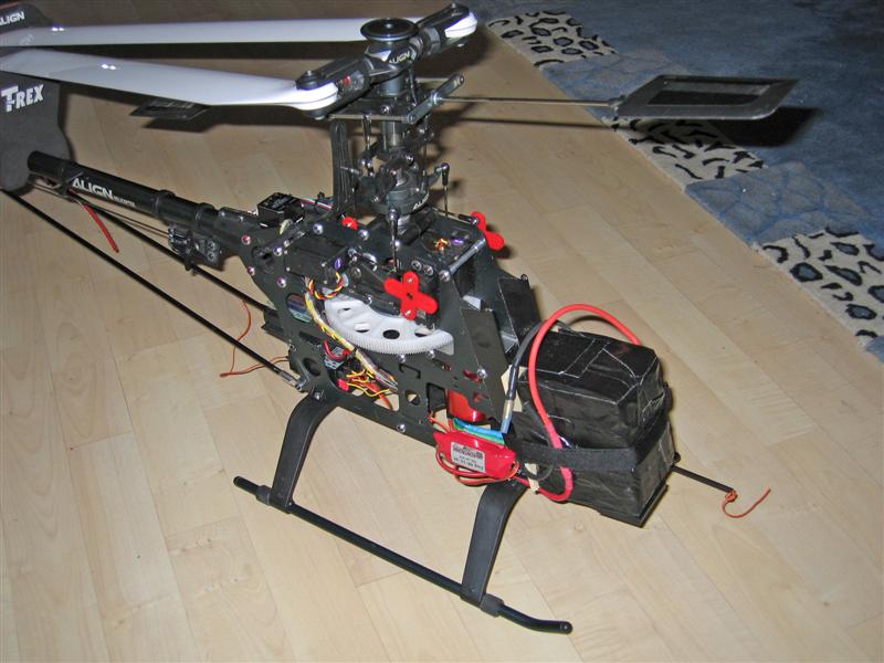

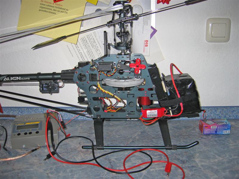

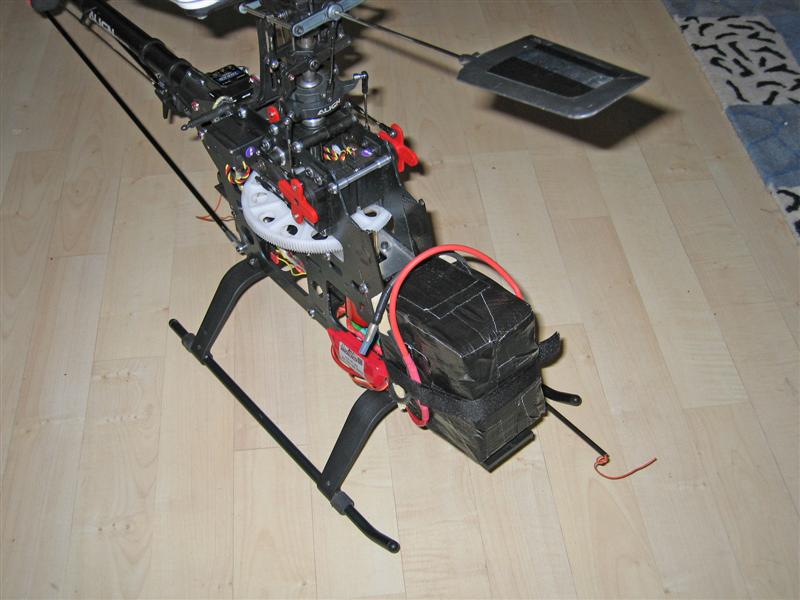

Hi Jungs!
Nachdem ich durch diese Forum unfassbar viele infos für meine Helifliegerei gezogen habe wollte ich auch ml was beitragen. Als nun die Störungen durch den Original Regler mir unheimlich gegen den Strich gegangen sind habe ich mich durchgerungen das KontroniK Helidrive 16 in den Rex zu bauen. Gleichzeitig beschäftigte ich mich mit Fepo Zellen und wollte unbedingt mit 10S Lipo oder vergleichbaren 12S Fepos fliegen.
Heute war ich leichtsinnigerweise bei 5 bft draußen und habe 2 mal diesen Fepo Block der übrigends sehr gut auf die vordere Akkuschippe passt (siehe Fotos) nach 25-35 Minuten Ladezeit (Pulsar 2) leergeflogen.
Jungs ich sach nur ! Fettfett! Das ding geht bei 2000 U/min und 12 grad Pitch nach oben (ohne Einbrüche) als hätte es Gott selber mit seiner Steinschleuder in den Himmel geschossen!
Näheres (Messwerte vom Watts Up) und Temperaturen werde ich dieser Tage mal testen. Derzeit kann ich nur sagen dass alle betroffenen Teil ein bisschen mehr als Handwarm werden.
Hier mein Setup:
Helidrive 16
14er Ritzel aus dem Logo (Modul 0,7)
12S1P Fepo von Modellbaufuchs.de
550er Blattschmied CFK
2000 Upm am Kopf bei 80% Regler.
Reglereinstellung: Lipomodus mit Abschaltung bei 2,5 Volt/Zelle
Flugzeit: ca. 8 Minuten (die ersten 4 Minuten sind der Hammer)
So long erst einmal...weiters folgt

Wieviel wiegt der Akku?
Carsten
Carsten
Alles in Allem ca. 900 Gramm (incl. der kleinen Sperrholzbrettchen zur Abstützung am Rahmen)

Schwerpunkt sieht sehr gut aus! Mußte nur ein klein wenig nach "hinten" trimmen..

ein log und ein video wäre nicht schlecht.
vor allem auch mit 600er blättern.
8min. mit 2300mAh zu fliegen ist schon was.
aber willst du nicht noch die 1300er konions ausprobieren?
als 10s2p müssten die noch besser gehen.
und viele zyklen schaffen die auch.
oben ist doch noch platz.
dann wäre das pack etwas weiter hinten und durch die hohe lage, müsste er besser rollen.
(gleich 2 fliegen mit einer klappe geschlagen)
kannst du das pack nicht etwas höher setzen?Schwerpunkt sieht sehr gut aus! Mußte nur ein klein wenig nach "hinten" trimmen..
