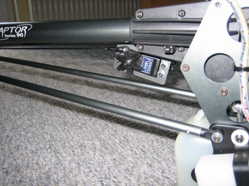

Ja, hab den Heckservo hinten am Chassies (im Bild zu sehen)! Die 554mm sind die reinen Heckrohrstrebenrohre (:D :D) , also ohne die Muffen!
Und die 730mm sind incl. Gewinde.
