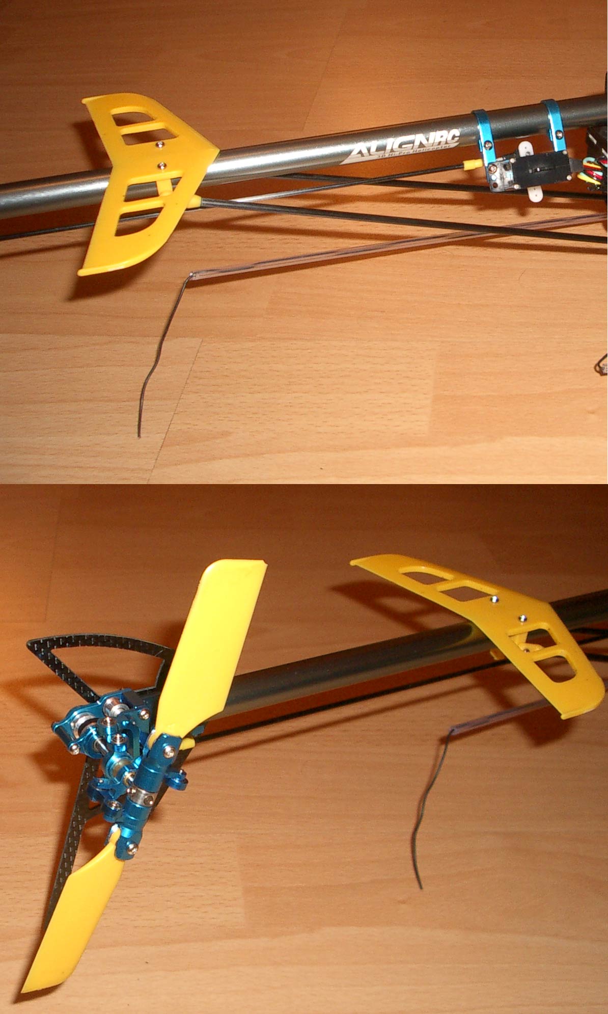

Heck
MfG Andreas

@ kfo und not
ist zwar kein problem, aber die Heckblatthalter sollten eigentlich um 180° gedreht sein (Anlenkung an der Leading Edge von den Blättern)

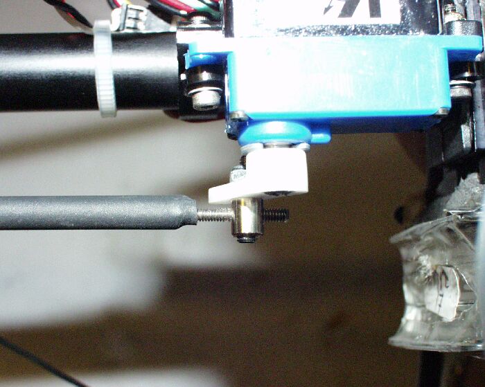

Ja, ich wollte quasi das gesamte Heck sehen, also das komplette Heckrohr mit Servo etc., aber ich freue mich über alle Bilder!
Danke erstmal hierfür.
Wie auf dem Bild von notavalible zu sehen ist, steckt das Gestänge nich im letzten Loch des "Servo-Arms". Es muss also nicht zwingend im letzten Loch sein, richtig?
Und... das Gestänge befindet sich ja nicht in einem Plastik-Mantel, der von dem Tail-Boom..Dingens gehalten würde, sondern hat direkten Kontakt zu dieser Befestigung und dadurch läuft das Gestänge doch auch schwerer durch... das ist doch doof. Da entsteht ja eine enorme Reibung....

Kalisto hat geschrieben:
Muss nicht, aber sollte trotzdem so nahe es geht nach innen angebracht werden.

Das Foto ist nicht gerade das neueste :oops:
Mein Gestänge ist zur Zeit(schon seit langem) ein Loch weiter innen eingehängt, also am Innersten Loch.
Ich hatte es sogar schon mal noch weiter innen, da hab ich selbst ein Loch für den Kugelkopf reingebohrt, da war das Servo aber zu langsam und das Heck ging bei viel Pitch weg.
Meine optimale Einstellung ist also die wo es am innersten der drei Löcher eingehängt ist.
Touretti hat geschrieben:@ kfo und not
Ich weis leider nicht ganz was du meinst? :oops:

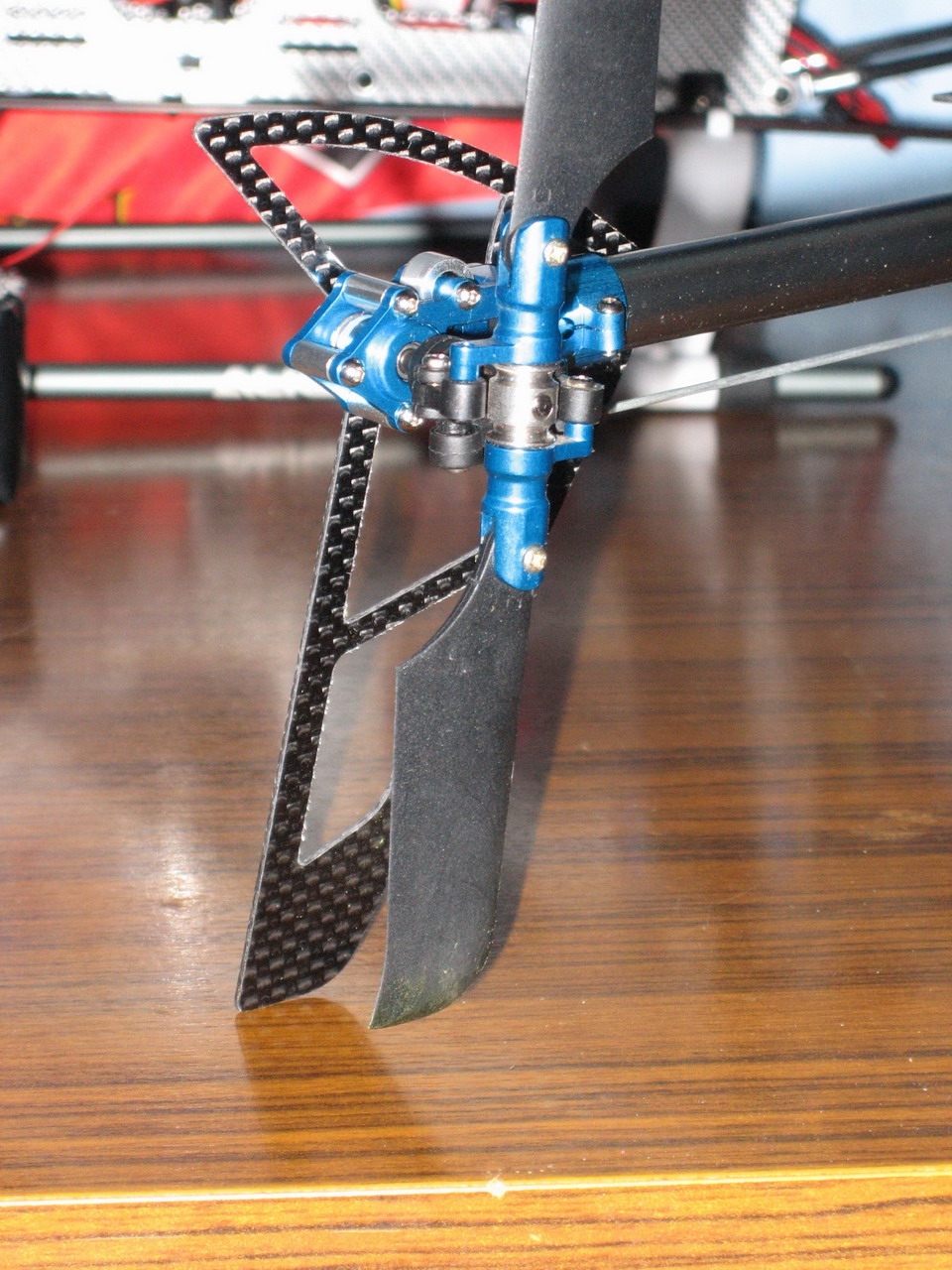

Vergleich mal meins mit Deinem.

Das dein Heck vorne und meines hinten Angelenkt sind hab ich schon gesehen, aber warum sollte es vorne angelenkt werden? Hat das irgendwelche Vorteile?
Da müsste ich ja denn die Blätter in den Haltern drehen und die Drehrichtung ändern :?:
Gruß Benni
T-REX 450SE, DX7
Touretti
Beiträge: 820
Registriert: 19.09.2006 22:21:58
Wohnort: Aurich
Beitrag von Touretti »
Hat keine Auswirkungen, aber so isses halt "original". Du müsstest nur die Blatthalte um 180° drehen, die Drehrichtung ändert sich dadurch nicht.
