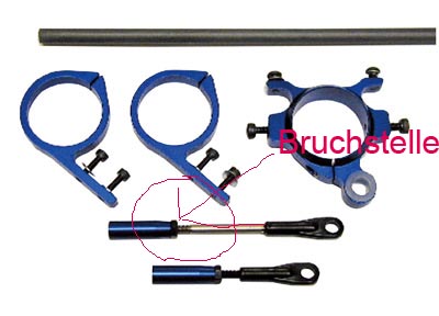

Stabistange!
Blattlagerwelle?
Hauptrotorwelle?
Hauptzahnrad?
Kupplung!
Motor? (Motor war neu noch nicht komplett eingelaufen und im Vollgas hängen geblieben bis ich denn Spritschlag gezogen hab noch einmal aufheulen und aus)
Heckrohr!
Höhenleitwerk!
Rotorblätter!
Paddel! (eines konnte im hohen Gras nicht mehr gefunden werden)
Heckrotorblätter
Quick UK Heckanlenkung aus alu
und zwei Servos
Heckservo (ob es defekt ist ist noch ungewies)
und das alles aus ca 1 Meter höhe
so n schei.......
und warum ist es geschen?
Quick UK Heckrotor anlenkung gebrochen
siehr Foto

- bruchstelle.jpg (48.22 KiB) 369 mal betrachtet

Zu der Anlenkung muss ich leider sagen das es bekannt ist das diese immer an der von Dir beschriebenen Stelle bricht, hatte so eine Anlenkung mal im 50er Rappi, nachdem ich das gelesenn habe wurde das Teil sofort entfernt.
Beim 90er SE verwende ich die original von TT und habe bis dato noch keine Probleme gehabt.

Hallo Leute
Ich habe gestern einen Tipp bekommen das nicht unbedingt die Heckrotoranlenkung Ursache für denn Absturz sein muss
Sondern die Zahnräder im Hechrotorgehäuse welche vor Absturz defekt gewesen sein könnten und daher nicht genügen Leistung dem Heckrotor zu Verfügung stand.
Zuhause hab ich dann das Heckrotorgehäuse zerlegt und siehe da
Auf denn Zahnrädern fällten ein bar Zähne so das nur unregelmäßig Kraft auf denn Heckrotor gebracht wurde. Das könnte das Problem gewesen sein!
Jetzt wollte ich mit euch einmal diskutieren wo diese Problem hergekommen sein könnte und was man dagegen machen kann

Moin,
stimme Kurt voll und ganz zu.
Wenn irgendwo im Heckabtrieb Zähne fehlen, ist die Ursache zu 90% Bodenberührung mit dem Heckrotor.
Die restlichen 10% gehen auf das Konto falsch eingestellter Zahnradabstände, zuwenig oder zuviel Spiel.
Dennoch würde ich mir die Hackrotoranlenkung nochmal genauer ansehen, bzw. beim Neuaufbau darauf achten, dass keine Gewindeteile hervorstehen, so wie es im Bild zu sehen ist.
Das sind immer Sollbruchstellen (solange man hier nicht auf Gewinde M6 oder M8 geht
