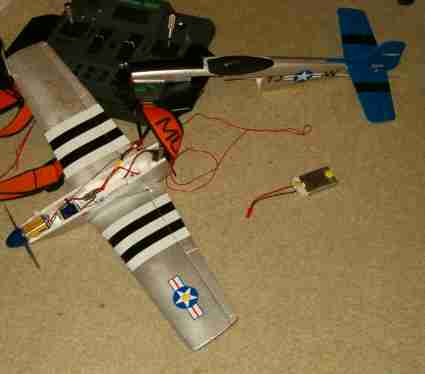

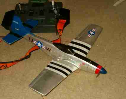

Derzeit habe ich eher das Problem das entweder die Schraube zu gross ist oder der Regler/Motor was abbekommen hat.
Jedenfalls wenn ich nun fast Vollgas gebe, geht der Motor dann aus trotz vollem Akku.
Ist erst seit dem neuen, etwas (nicht viel aber doch) grösseren Rotor, die originalen hatte der Händler grad nicht bei Hand.
Ohne Rotor dreht er voll auf ohne Probleme.
Aber werd schon dahinterkommen
Ist eh kein Flugwetter wegen Wind....
lg.
lg.

Wieviel grösser ist der prop denn? Und welcher Motor? Vielleicht regelt der Steller wegen zuviel Strom/zuwenig Akku einfach runter?
Bürstenmotore sind - mit dem falschen prop - schneller verglüht als man denkt...
Grüsse Wolfgang
Grüsse Wolfgang
Hallo,ER Corvulus hat geschrieben:Wieviel grösser ist der prop denn? Und welcher Motor? Vielleicht regelt der Steller wegen zuviel Strom/zuwenig Akku einfach runter?
Grüsse Wolfgang
Der "originale" ist ein 11cm Durchmesser, Steigung keine Ahnung, nicht sehr steil jedenfalls. Sieht fast wie SlowFlyer aus.
Der "Ersatz" ist halt schon um rund 3cm Durchmesser grösser und ein "Speed" also mit mehr Steigung.
Hab noch nen 2ten Jamara "Pitts" den MimiPower.
Tat da mal den Prob drauf, der regelt auch ab.
Also besorg ich passendere Rotoren
Könnte auch den Regler vom Heli nehmen der rumsteht, der ist ein Regler für "10A SlowFly" weis nicht warum der damals vorgschlagen wurde, ist aber auch schon Jahre her.
Hält also 10A aus, hat nur die Sicherheit wenn man mit Gas anstartet das er nix tut... keine Bremse oder Modus u.s.w...
Nur wieviel bringt so ein Motor?
Zudem wäre es klug einen Regler zu nehmen der mehr aushält, und wie du meinst das dann vielleicht der Motor hinig wird?
Einfacher ist eben nen kleineren passenderen Rotor zu nehmen.
Welcher Motor verbaut ist, keine Ahnung, die sind schon fast fertig montiert.... der Motor, Regler, Empfänger also schon im Gerät. Den Motor sieht man daher nur bedingt.
Denke aber ein 300er "noName" *gggg*
lg.
