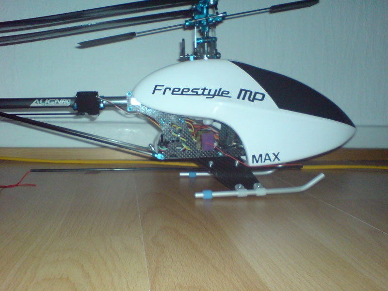

Die Antenne ist nach vorne nah am Motor verlegt wenn ich das richtig sehe. Einfach direkt nach hinten, sonst Empfänger und Gyro Position tauschen.
Viel Glück dabei

ja ok den empfänger sollt ich vielleicht mal mit dem gyro tauschen.. nur komischerweise gabs ja auch störungen wenn der Motor aus war.. Also dann muss es ja noch ein anderen Grund haben... mhh ich teste das ganze heute abend evtl noch mal und berichte...

Meine Antenne ist mittlerweile so verlegt und den Empfänger hab ich nach ganz hinten versetzt:
Ich weiss nicht was ich noch machen soll. Kanal ist 190, Futaba quazre für FX18 + Schulze (laut RCC sind futaba quarze fürn schulze geeignet).
Bei gelegenheit fahr ich mal wirklich weit weg und teste da rum.,, glaube irgendwie nicht das es an der location liegt...
