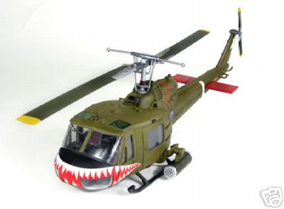

ich habe mir die Bell UH 1-C Huey bestellt.
Aber auch ein paar Fragen zu dem Thema.
Da dies mein 1.Scale Heli werden soll,möchte ich schon möglichst nahe an das Orginal rankommen.
Also sprich Beleuchtung,höher gelegtem Heckrotor,Landegestell...
Zunächst frage ich mich,ob das von Microhelis angebotene Heck in die Huey passt.Und ob man es als rechtsdreher umbauen kann.
Und ich würde mich freuen,wenn mir jemand sagen kann,wie die Bell überhaupt Scale beleuchtet ist.

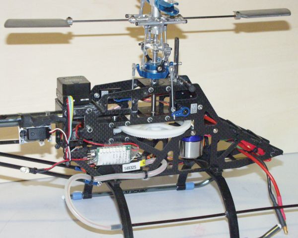

Hier noch ein Foto meines Projektes

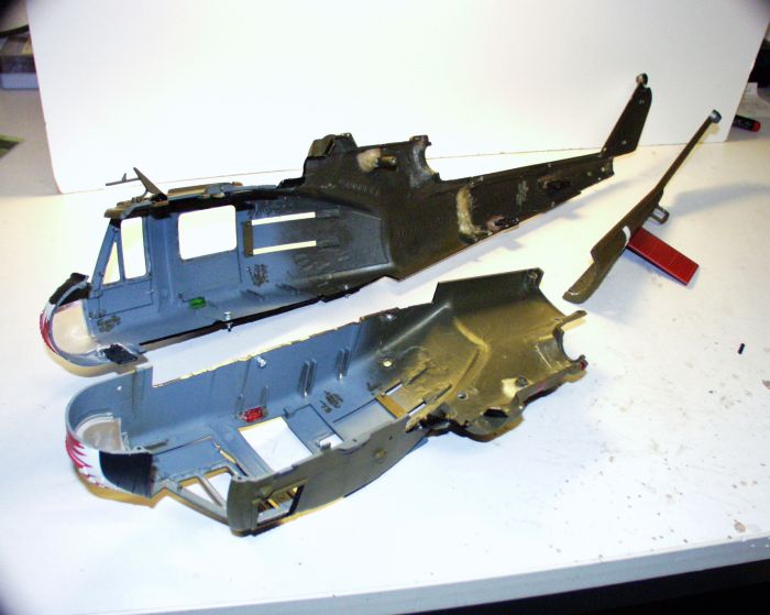

Firefly hat geschrieben: Wenn der Heli kommt bin ich mal gespannt,wie sich das auffräsen gestalten wird.
Gab's bei dir Probleme dabei?
viel Sauerei ,man muß halt den Staubsauger daneben halten. Ging aber ansonsten ohne Probleme.

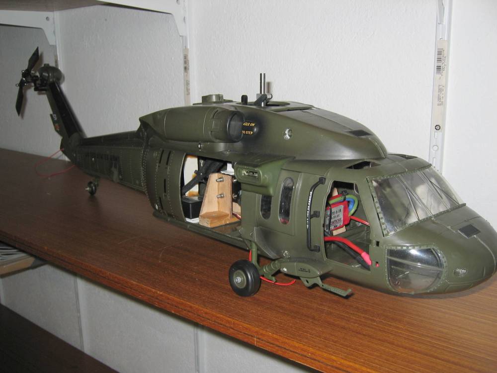

das mit den fertig lackierten Rümpfen ist eine schöne und angenehme Arbeit.
Bin gerade an einer Black Hawk für einen Spirit:
MfG Andreas

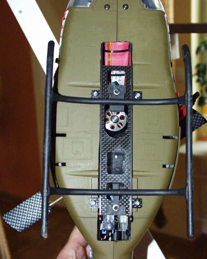

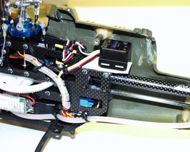

ist beim T-Rex ein Chassis von RCC - Carbon-Chassis CCPM T-Rex, Nr. 1241647815. Hatte ich schon vor dem Rumpf.
