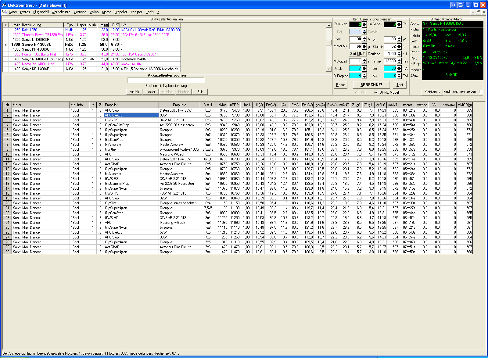

Da ich den Kontronik MaxiDancer und den 25A-Regler meiner Extra noch habe, will ich den Antrieb in meiner Stryker unterbringen.
Das Ganze soll mit 8 oder 9 zellen GP1300 befeuert werden und darf maximal 8" (7" wären besser) groß sein, da ich nicht mehr Platz habe.
Kann mir da mal jemand ne Latte dazu ausrechnen? Die Stryker wiegt jetzt ca. 650g und soll natürlich n bißchen mehr Bumms bekommen als mit dem jetzigen 480er. Vor Allem mehr Schub, aber der wird durch die Größenbegrenzung arg begrenzt sein.
Wäre super, wenn mir da einer mal Daten rechnen könnte. Also Strom, Speed, Schub etc...Oder mir nen guten Rechner sagen kann, wo das alles berechnet wird.
Bei elekroflug war ich schon, aber da wird die Geschwindigkeit net ausgegeben.

vielleicht hilft das:
P.S. Die Konstruktion ist fertig 8)

Danke dir. Wo hast das her? Kannst mir auch mal eine 7" Latte auslegen? Das würde vom Platz her besser gehen. Sehe ich das da richtig, dass das 9,5 N Schub und 24,7 m/s Geschwindigkeit sind? Klingt ja erstmal net übel ;)
AW-PS: Na dann schick mir mal was ;)
