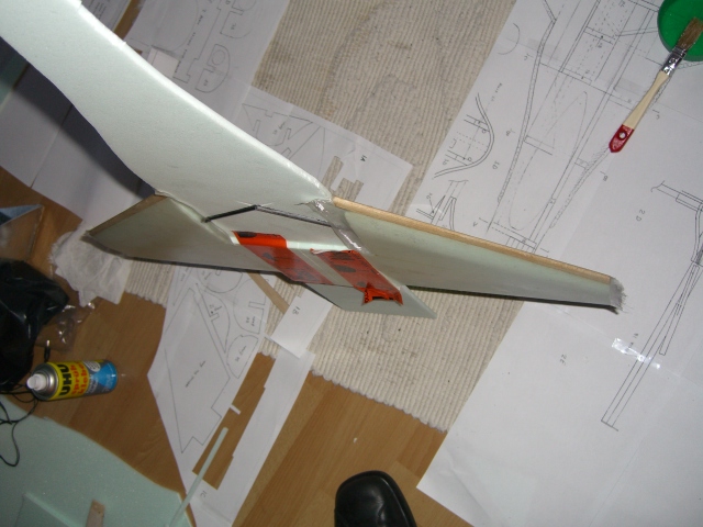

So weiter gehts...
Nachdem das Profil geschliffen ist bekommt die Fläche ihre Lage GFK.
Fixiert mit Sprühkleber geht das ganz gut.
Basti :evil5:
Elektronen sind rot!!!
Basti
Beiträge: 3590
Wohnort: Bonn
Beitrag von Basti »
Beide Seiten mit einer Lage 30g/qm fertig Laminiert und getupft.
Basti :evil5:

...Fragen sind vom Autor erwünscht 8)
Hatte gefragt,ob er die Matte auch wie ich mit CA-Sek Kleber benetzt...
Antwort:
Also das fixieren mit Sprühkleber klappt echt super! Ich hab vom R&G das
24 Std Harz. Mit nem Pinsel auftragen geht soweit gut, nur nicht zu sehr
ziehen wegen falten.. Und dann mit Zewa abgetupft! Ich hab bestimmt 5-6g
überschüssiges Harz so weg bekommen. 8)
