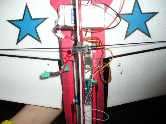

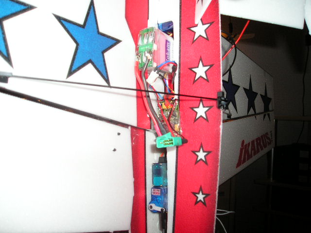

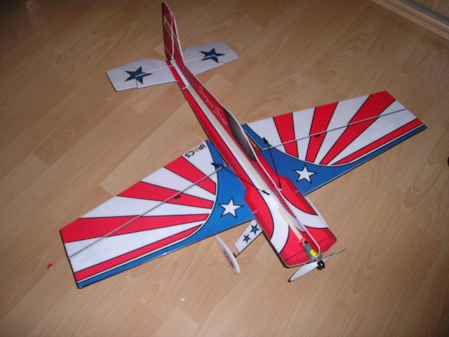

habe heute meinen neuen Shockflyer fertiggestellt :)
Ausrüstung:
Motor G-310 mit Günther Prop
PB Regler
PB empfänger
2x Lexors Mini 200
1x Jamara XT-Micro Blue
Kokam 350er, 1500er
So, nun ein paar Bilder... ... so gegen WE wird Jungfernflug gemacht :)
piccolomomo
Beiträge: 3262
Wohnort: Weil der Stadt
Beitrag von piccolomomo »
Geht der so in den Flug?? Phu... du machst Sachen, den muß man erst noch richtig verkabeln!! Kann man die Elektronik eigentlich nicht andert verlegen? Das sieht auf wie auf der Müllhalde :oops:

Der Akku sieht aus, als ob er nach dem Start rausfällt und die Servo verhäddern sich in den kabel

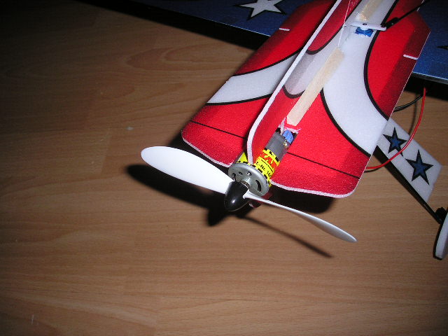

ich kann mir kaum vorstellen, dass Du den mit dem 310er und der Günnilatte gut fliegen kannst. Shockys wollen langsam, aber mit Leistung geflogen werden. Ohne Getriebe und grosser Latte wird da nicht viel gehen. Der Günniprop gehört an ein schnelleres Modell.

ebend, beim shocky kannst du net viel verlegen, musst ja auf jedes gramm achten...
Und auserdem is das ja die unterseite, hängt ja dann nur runter...

doch doch, das packt der schon... hat ordentlich zugkraft... sicher wird Akro o.Ä. erstmal net drinn sein, aber ich hole mir vent. ein 350er Kokam 3S, und dann klappt das schon...

Auch meine Meinung, so wird das nix....1500er is doch vieeel zu schwer...und der 300er mit Günniprop.....soll das nen Witz sein? :D Bau dir nen Cdr und hol dir bei Conrad nen Regler für 29 eu....da drauf dann nen GWS-Prop...und 350er Akkus...
