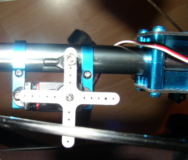

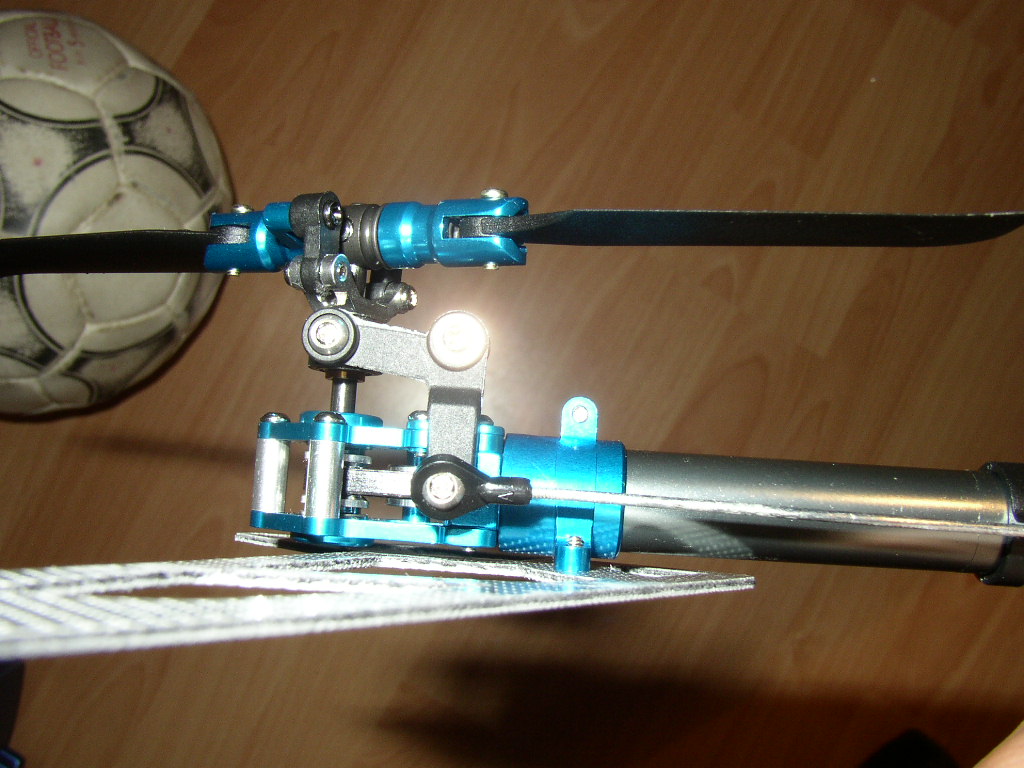

tut mir leid, ich muss leider wider mal auf eure hilfe in anspruch nehmen. diesmal ist das heck, was ich nicht so wirklich hin bekomme:
nochmal zu meinen teilen
T-REX 450 SE (die neueste version, KEIN V2!)
LTG-2100T
Servo: Futaba S3154
den kreisel habe ich schon mehr oder weniger eingestellt (glaub ich zu mindestens)
die heckblätter habe ich ca. mit 10° eingestellt.
ich bin dann endlich zu meinen erstflug übergegangen und da stellte ich fest, dass das heck langsam nach links ausbricht .... habe mal versucht, das mit der fernbedienung (ich weiß, is muss das mechanisch verstellen, das kommt noch) zu trimmen, aber endweder trifftet das heck immer nach links, oder ab einem gewissen trimmwert nach rechts ... aber gerade habe ich es mit der trimmung nicht hin bekommen.
so, jetzt würde ich das natürlich als nächstes mechanisch einstellen, nur leider bleibt dann beim heck kaum mehr spiel nach links (siehe fotos)
Wie kann ich das richtig einstellen? Das kann ja nicht so stimmen. Oder muss ich die blätter noch irgendwie verstellen?
Ich danke euch jetzt schon. bin ich froh, dass es dieses forum gibt :)

die bilder von unten sind noch von der trimmung.
OHNE trimmung wäre das ding :) fast in der mitte und dann habe ich einen pitchwinkel von ca. 10°

verschiebe jetzt das Servo auf dem Heckrohr so, dass beide Blätter genau fluchten, also 0 Pitch. Dann gebe Heckausschlag und hänge die Anlenkung (am Servo) so ein, dass Du am Limitter auf ca. 100% kommst (kurz vorm Anschlag der Pitchhülse) Achtung: alles im Normalmode bei 100 % einstellen. Dann wechsel in den HH-Modus und stelle dort ca. 70% ein. Nun sollte das Heck ruhig sein. Prüfe bitte auch die Leichtgängigkeit der Pitchhülse ggf. etwas WD40 aufsprühen.
Edit: Fliegen geht dann aber nur noch im HH-Modus, aber warum auch nicht :-)
Edit: Servoweg 100% ist noch vom 401 hier geht das ja mit Kopfdruck :-)
Gruß Doc Tom
