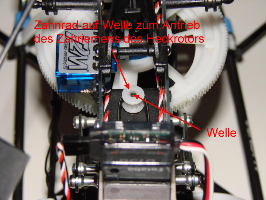

lerne gerade das Schweben. Hat bisher für meine Verhältnisse ganz gut geklappt. Jetzt nach ca. 10 Akku-Ladungen fängt mein T-Rex 450 S sich plötzlich beim Schweben um die eigene Achse an (gegen den Uhrzeigersinn, also mit der Nase nach links) zu drehen. Habe nichts an den Einstellungen verändert. Als Kreisel nutze ich den Futaba G190.
Folgendes habe ich allerdings festgestellt: Wenn ich den Heckrotor festhalte, kann ich ohne großen Widerstand den Hauptrotor im Uhrzeigersinn drehen. Dabei dreht sich das kleine Ritzel das die Heckrotor-Welle antreibt. Das Zahnrad auf der gleichen Welle, das den Heckrotorriemen antreibt, dreht sich dabei nicht.
Ist das normal? Könnt ihr das auch bei eurem T-Rex 450 feststellen?

Moin,
na du hast dir die Antwort doch schon selber gegeben. Wie soll sich denn der Heckrotor drehen, wenn sich schon das Zahnrad nicht dreht. Das Problem mit den geklebten Align-Teilen ist ja auch in sämtlichen Facetten hinlänglich bekannt.
Also, runter mit dem Ding von der Welle und mit Wellen-/Nabensicherung neu aufkleben oder gleich die schraubbare Variante ordern.

das Bild1 zeigt das Zahnrad, das den Zahnriemen für den Heckrotor antreibt. Dieses Zahnrad dreht sich nicht, wenn ich den Heckrotor festhalte und gleichzeitig den Hauptrotor im Uhrzeigersinn drehe. Man kann aber sehen, dass sich die Welle dreht, auf dem das Zahnrad sitzt. Das Zahnrad scheint nicht mehr fest auf der Welle zu sitzen.

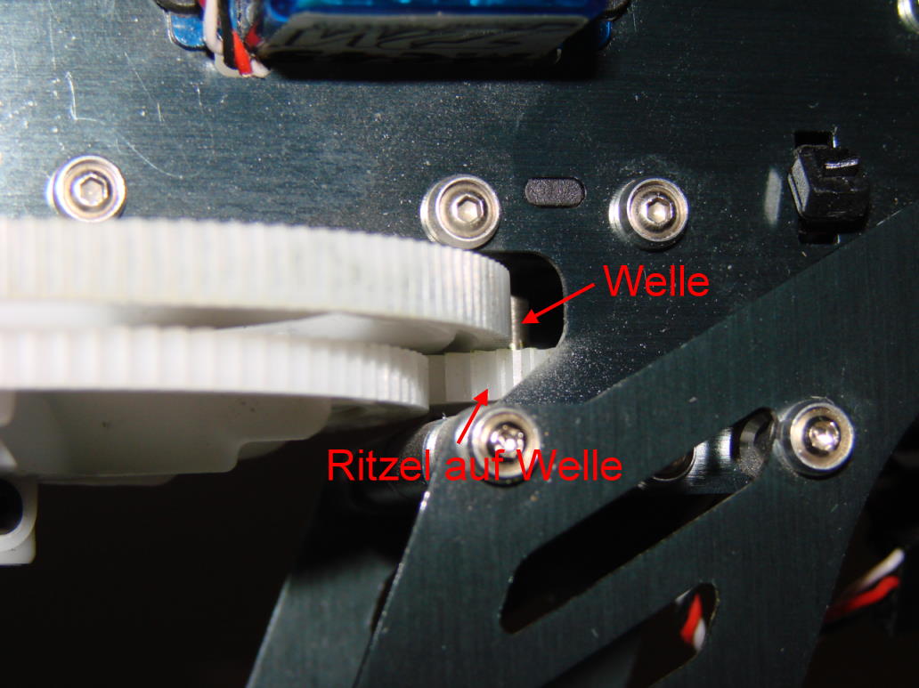

Das Bild2 zeigt das Ritzel, das auf der gleichen Welle sitzt, wie das oben erwähnte Zahnrad. Dieses Ritzel wird durch das kleiner der beiden Ritzel angetrieben, dass auf der Welle des Hauptrotors sitzt.

Moin,
die Teile bekommst du z.B. bei EHS (e-heli-shop.de). Schau dort mal beim 450er Rex unter Tuning, da findest du dann unter anderem dieses hier
Schraubbares Riemenrad
Prinzipiell funktioniert aber auch die geklebte Variante, die fliege ich auch. Man muss halt nur darauf achten, dass es anständig geklebt ist, diese "Schwäche" von Align ist aber (leider) allgemein bekannt.
PS: Das obere Teil wird gemeinhin als Riemenrad bezeichnet und das untere als Zahnrad. Ritzel nennt man die Dinger auf der Motorwelle. Soll jetzt kein Klugscheissen sein, nur die Leute wissen dann eher was du meinst und können dir schneller helfen und müssen nicht erst nach Bildern fragen.

Obwohl deine Fotos wirklich sehr gut dein Problem dokumentieren.

Meinst du das Teil: "Heckantriebseinheit T-Rex, 22 Zähne" mit der Artikelnr. ALHS1013-1 ?
Ich kann aber nicht erkennen, dass das Zahnrad auf der Welle festgeschraubt und nicht geklebt ist?
Moin,
und noch was, ich hoffe deine Riemenspannung ist nicht auch im Betrieb so wie auf den Fotos.

Die Fragen bzw. Antworten haben sich jetzt überschnitten. Meine Frage hat sich mit den letzten Antworten erübrigt.
@trexter: Danke für den Link, werde das Teil umgehend bestellen.
Wenn du den Trex 450 S hast, brauchst du Heckantriebseinheit 25 Z. Zähl doch mal die Zähne die an dem Zahnrad sind.heli-pilot-01 hat geschrieben:Meinst du das Teil: "Heckantriebseinheit T-Rex, 22 Zähne" mit der Artikelnr. ALHS1013-1 ?
Gruss Bosti
Moin,
wenn er nur das Riemenrad bestellt ist es egal, da kann er den Heckabtrieb ja weiter verwenden.

Wie gesagt, die schraubbare Variante ist nicht unbedingt nötig. Loctite 648 richtig eingesetzt hilft so manchem Align-Teil erst richtig auf die Sprünge.heli-pilot-01 hat geschrieben:Die Fragen bzw. Antworten haben sich jetzt überschnitten. Meine Frage hat sich mit den letzten Antworten erübrigt.

Das stimmt natürlich. Hatte mich auf seinen Post mit den 22 Zähnen bezogen.trexter hat geschrieben:Moin,
