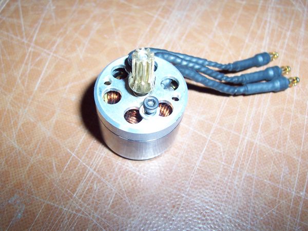

[OT]
Hallo Basti,
mal etwas zum Motor wo ich das grad sehe...
Welche Magnete hast du verbaut und welches Ritzel?
Ich habe einen ähnlichen Motor in meinem Rex, aber mit 9W 0,8er Draht im D. Fliege allerdings mit 4S
Magnete habe ich 12 Stück 12*4*1,5mm zu 6P kaskadiert. Ist nicht ideal, aber passte nicht anders mit den Drehteilen die ich noch übrig hatte.
Christian
[/OT]
