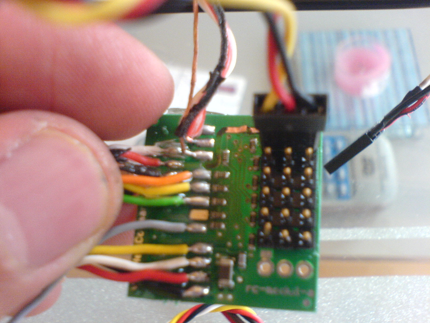

Habe den helicommand versucht wie in der Anleitung beschrieben anzuschließen .
Ich habe die Servos an das Rc -Modul angeklemmt und den Helicommand an den Empfänger aber als ich dann am Empfänger den Empfänger Akku an B anzuschließen wollte hat es geraucht.
Wie muss man das ding den Anschließen und kann mir jemand sagen was ein neues RC- Modul kostet oder glaubt ihr ich könnte das alte noch retten?

auf dem ersten Foto ganz oben...da ist anscheinend die Leiterbahn weggebrannt...sieht nach einem fetten Kurzschluß aus...
Ich kenne das Modul nicht, aber Du solltest alle Anschlüsse überprüfen,
auch mit dem Ohmmeter, ggf neu aufbauen
Gruß Torsten

Habe das ding wieder zusammen geflickt
Die verbrannten Kabel ausgetauscht und die Literbahn gelötet.
Und es funktioniert wieder.
