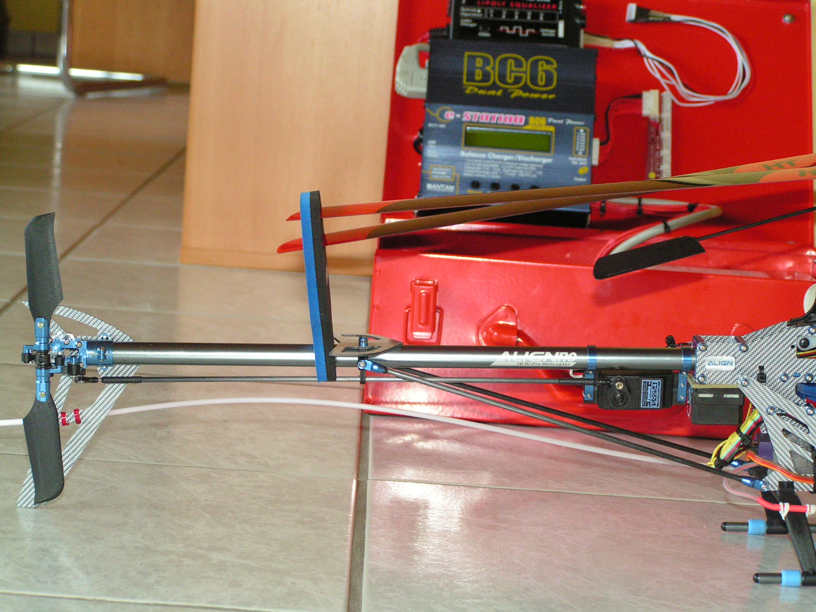

Martin, da Du ja auch ein 9254 bestellt hast,
anbei ein Bild von meiner Lösung des Problems.
Die Anlenkung besteht aus einem 3mm Kohlefasterrohr.
Den Halter für die Höhenruderflosse habe ich ein wenig aufgebohrt.
