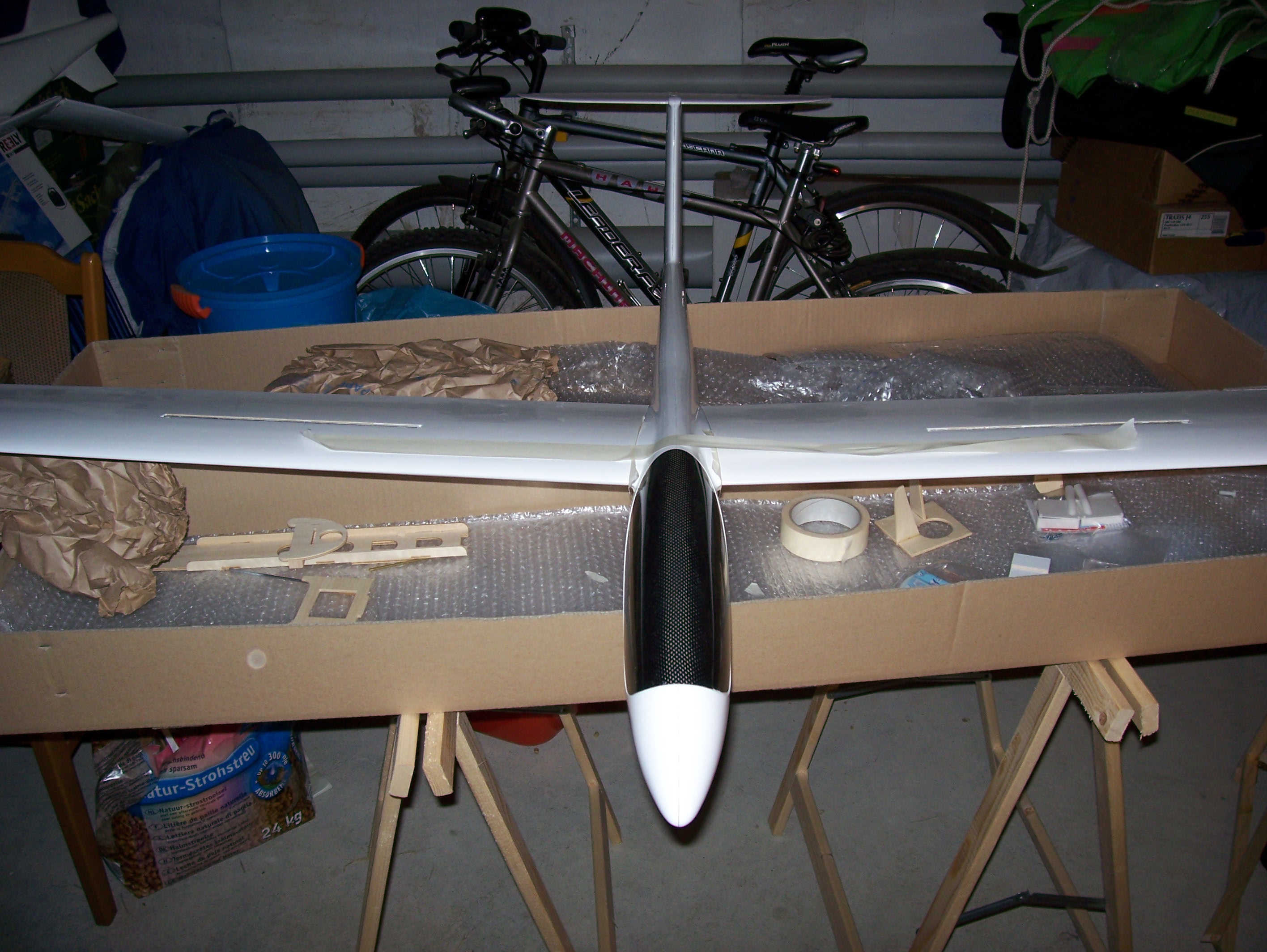

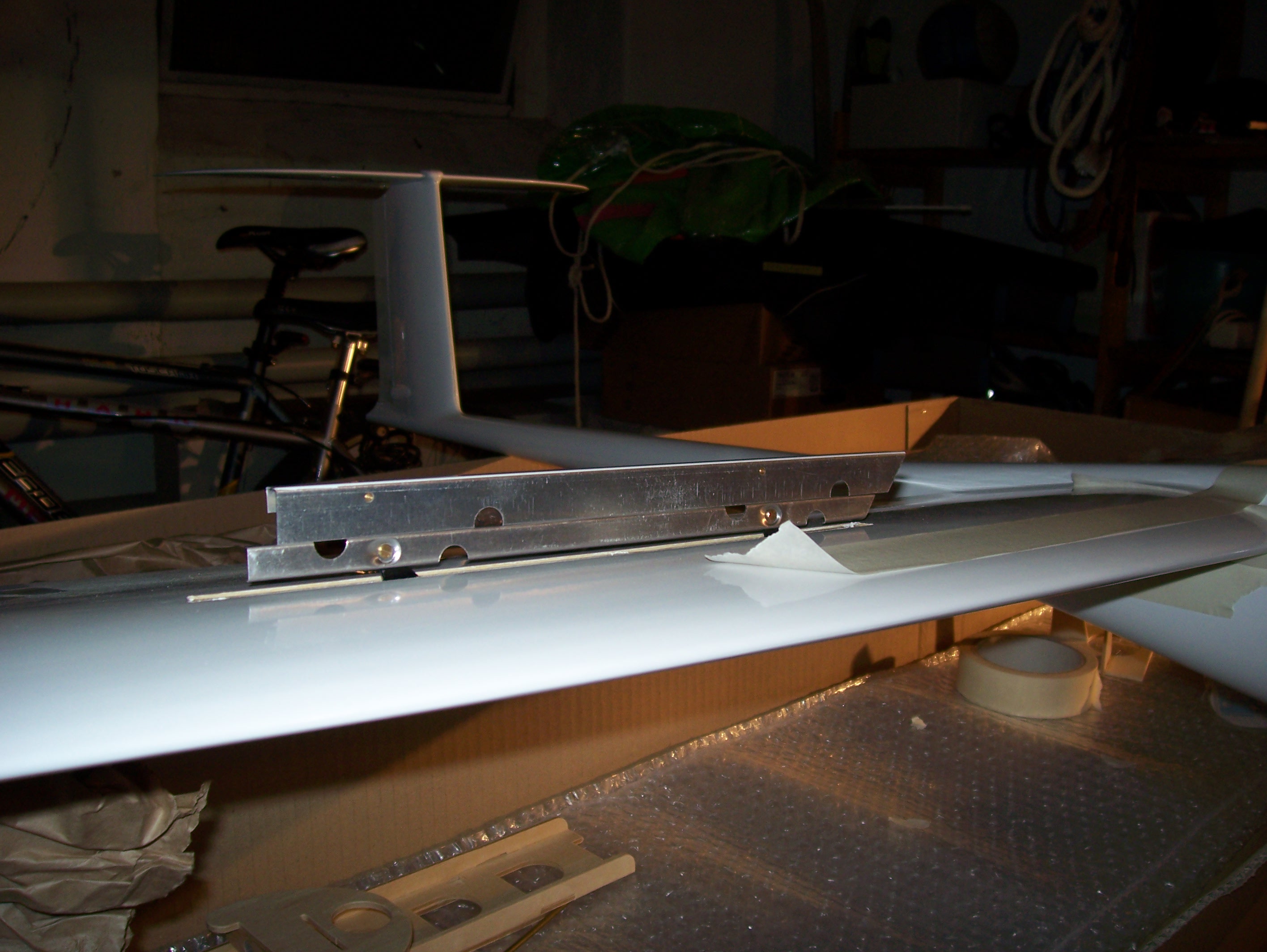

So jetzt gibt es Fotos.
Hab heute die Flächenarretierung noch eingeklebt. Den Spalt füll ich morgen noch auf. Und ich hab bissl am Heck die Öffnungen freigelegt, das HLW montiert und die Anlenkung am HLW eingeklebt.
Hatte gestern noch 5m Servokabel gekauft und geglaubt, dass es locker reichen wird. Denkste, wird grad so reichen ;)
Morgen teste und löte ich die Servos und werd mir die Flächen mal vornehmen.
So und nun Bilder...
Hier gehts eng zu...
Bild 001.jpg (814.33 KiB) 1898 mal betrachtet
geniale Optik oder?
geniale Optik oder?
Bild 002.jpg (1.04 MiB) 1902 mal betrachtet
provisorisch angebrachte Störklappe...
Bild 005.jpg (667.38 KiB) 1906 mal betrachtet
ganz schön lang...
ganz schön lang...
Bild 004.jpg (635.32 KiB) 1898 mal betrachtet
halbwegs handlich...
Bild 006.jpg (698.15 KiB) 1908 mal betrachtet
