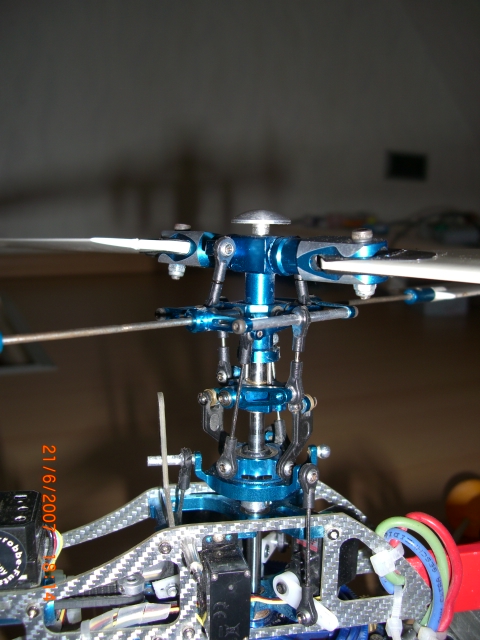

Hallo
Habe mal eine Frage Zum Tomahawk.
Habe die Taumelscheibe mit der Schieblehre gemessen und sie gerade eingestellt, in der Funke die Trimmung alle auf Null.
Wenn ich jetzt Heckschwebe fliegt er mir nach Links weg.
was muss ich einstellen damit er das nicht mehr macht?
- CIMG0112.JPG (252.17 KiB) 1554 mal betrachtet
Gruß Fussel

ein wenig nach rechts Roll trimmen.
Der Hauptrotor muss den nach links wirkenden Schub des Heckrotors ausgleichen.
Gruß Wolfgang

Klingt für mich schon logisch leider ist dann die Taumelscheibe mehr als 2mm schief und das kann es ja nicht sein oder ?

hm, 2 mm ??? Kommt immer drauf an wo gemessen wird. Werde heute abend mal versuche bei mir zum Chassis hin zu messen.
Don't worry. Dass du nach rechts trimmen musst ist immerhin ein gutes Zeichen. Wenn de nach links hättest trimmen müssen wäre nit Sicherheit was anderes total verdreht.

hab nachgemessen
, bei mir sind's 0,7mm

hm also ist bei mir doch was faul oder nicht
Wie kann ich nick noch beeinflussen ?

Wieso nick????Goldfussel hat geschrieben:hm also ist bei mir doch was faul oder nicht
"Wir" haben doch ein Problem mit Roll.
Sind deine Gestänge nach oben hin alle richtig eingestellt?

Ich mein ja auch roll
ja meine gestänge sind richtig eingestellt .

Nun ja, das sind die Grundlagen des Heli-Fliegens.
Der muss nach Links wegdriften mit gerader Taumelscheibe bei Nulltrimmung.
Das kommt vom Heckrotor, der den ganzen Heli nach Links drückt. So musst Du nach rechts dagen rollen oder unterstützend dagegen trimmen, durch Taumelscheibeneinstellung oder Trimmung per Funke. Dann steht der Heli auch leicht schräg, was dann auch so sein muss.
