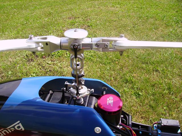

hier mein aktuelles Raptor 620SE Setup, da wird sich auch nix mehr ändern, der Heli fliegt traumhaft besser kann ich es mir nicht vorstellen Lächelnd Lächelnd
Raptor 620SE
Hauptrotorblätter Maniac 603
Heckblätter Radix 105
Drehzahl 2300
Pitch +/- 12°
9 Ritzel
TT Motor
Jazz Regler
Spannung 5.5v
TS Servos Futaba 9451 Hebel: 15mm
Heckservo Futaba S9254 Hebel: 13mm
Sender FF 9
Expo Heck 15%
Expo TS Roll 30% Nick 40%
Viele Push-Pull Hebel sind mit einer Übersetzung versehen um hier für normale Köpfe die Wege fürs 3D zusammenzubekommen. Beim Rigid braucht man diese Wege längst nicht so, daher ist da diese Übersetzung hinderlich. Ebenso ist ein zu enges Anliegen der Hebel an der Rotorwelle nicht gut. Genauso zu lange Servohebel. da hatte ich viel arbeit bis das baste!!
Abstand der Anlenkhebelachse der Blatthalter zur Hauptwellenmitte is bei mia 25.4mm mit dem TDG kopf
