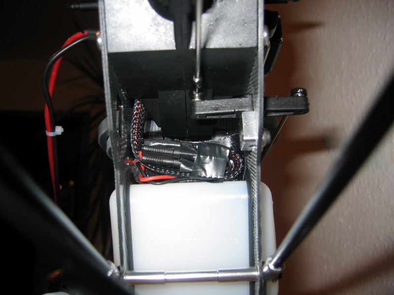

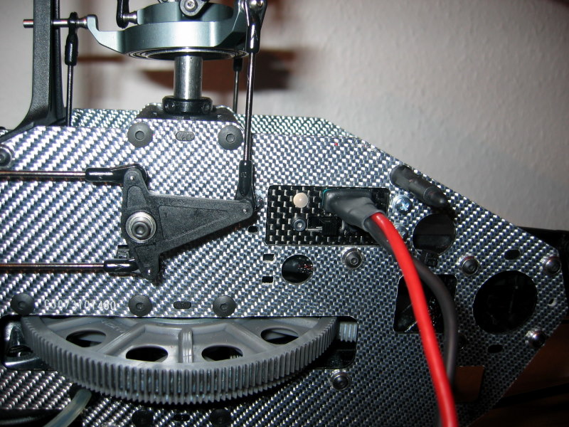

habe mich jetzt für den Helitron Schalter mit Akkuweiche entschieden. Ist sicher, bequem und paßt super in den Rex.
Kann ohne Haubendemontage einfach geschaltet werden.
Und das Laden ist auch bequem (siehe Bild).
Den 3800er Sub-C 4 Zeller Hauptakku habe ich vorne. Den kleinen Notakku AA 4 Zeller 2700er habe ich über dem Tank verstaut.
Alles schön mit Gewebeschlauch verlegt. Dazu noch den Voltspy mit Piepser.
Gruß Diver
