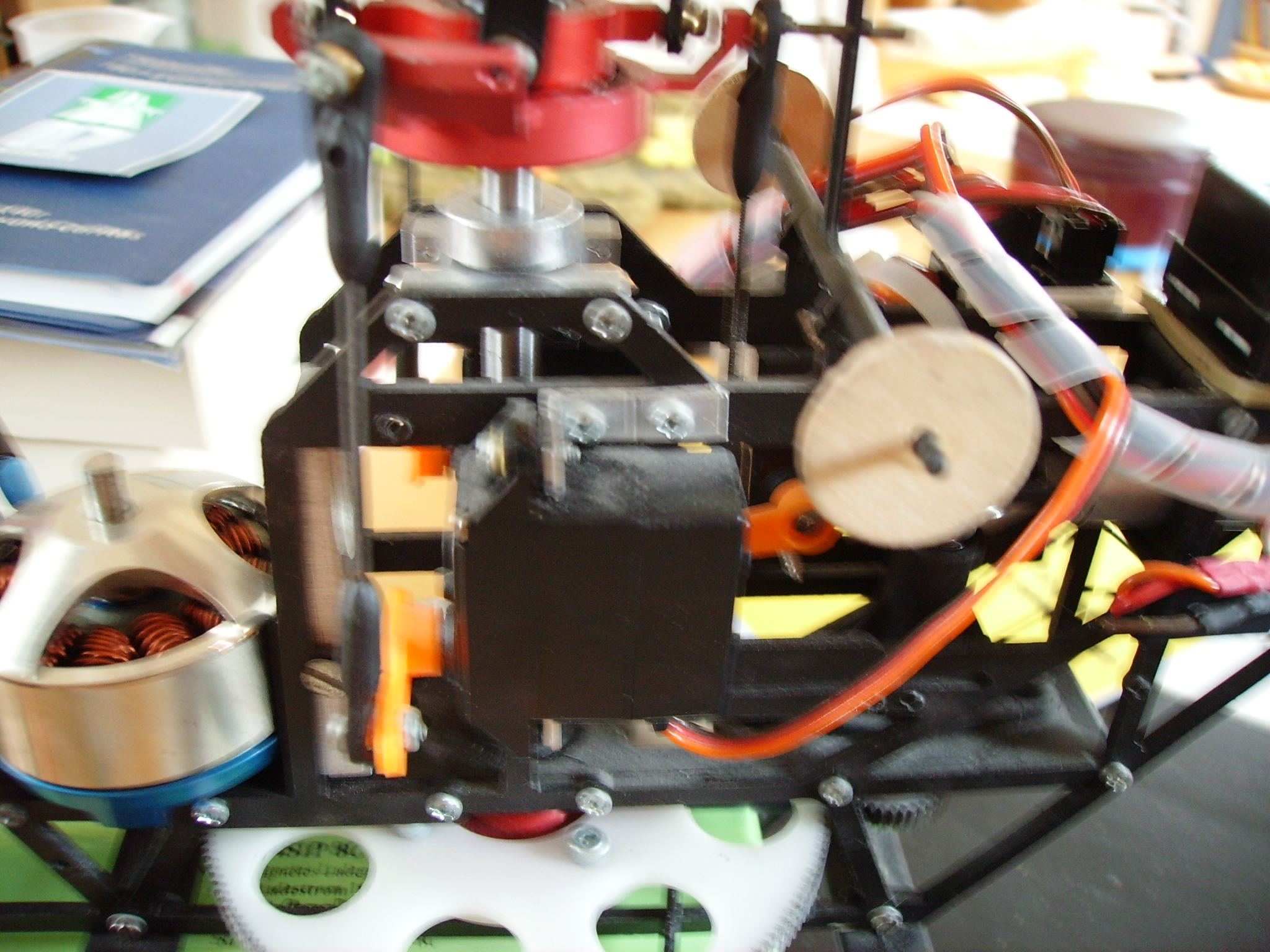

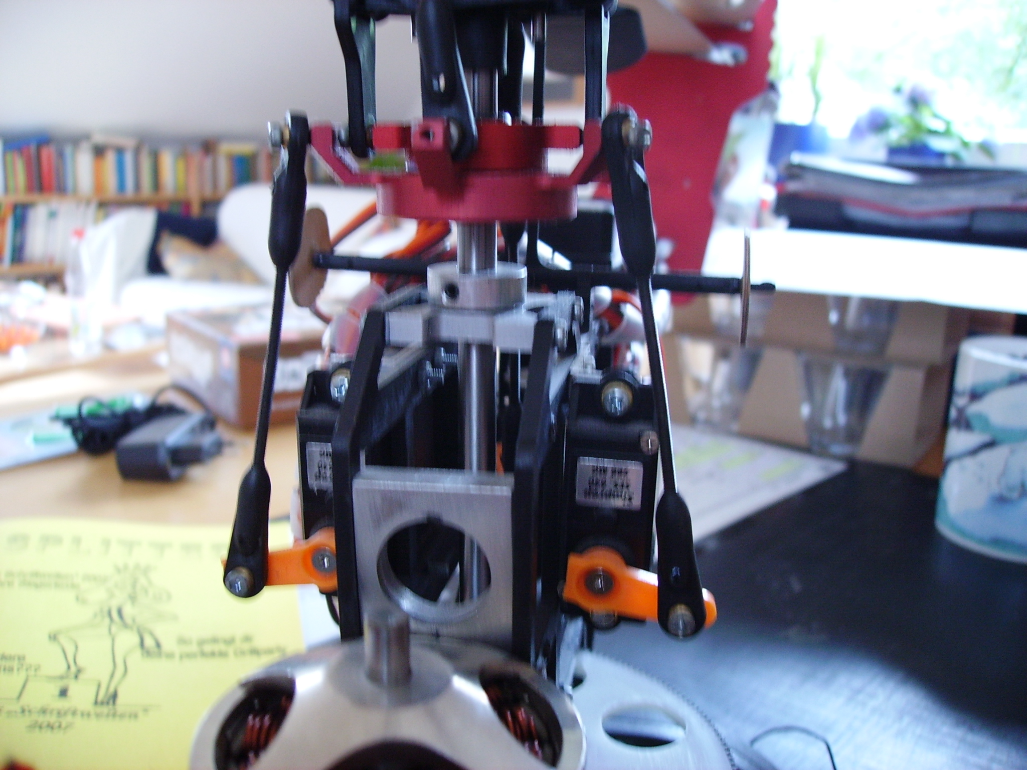

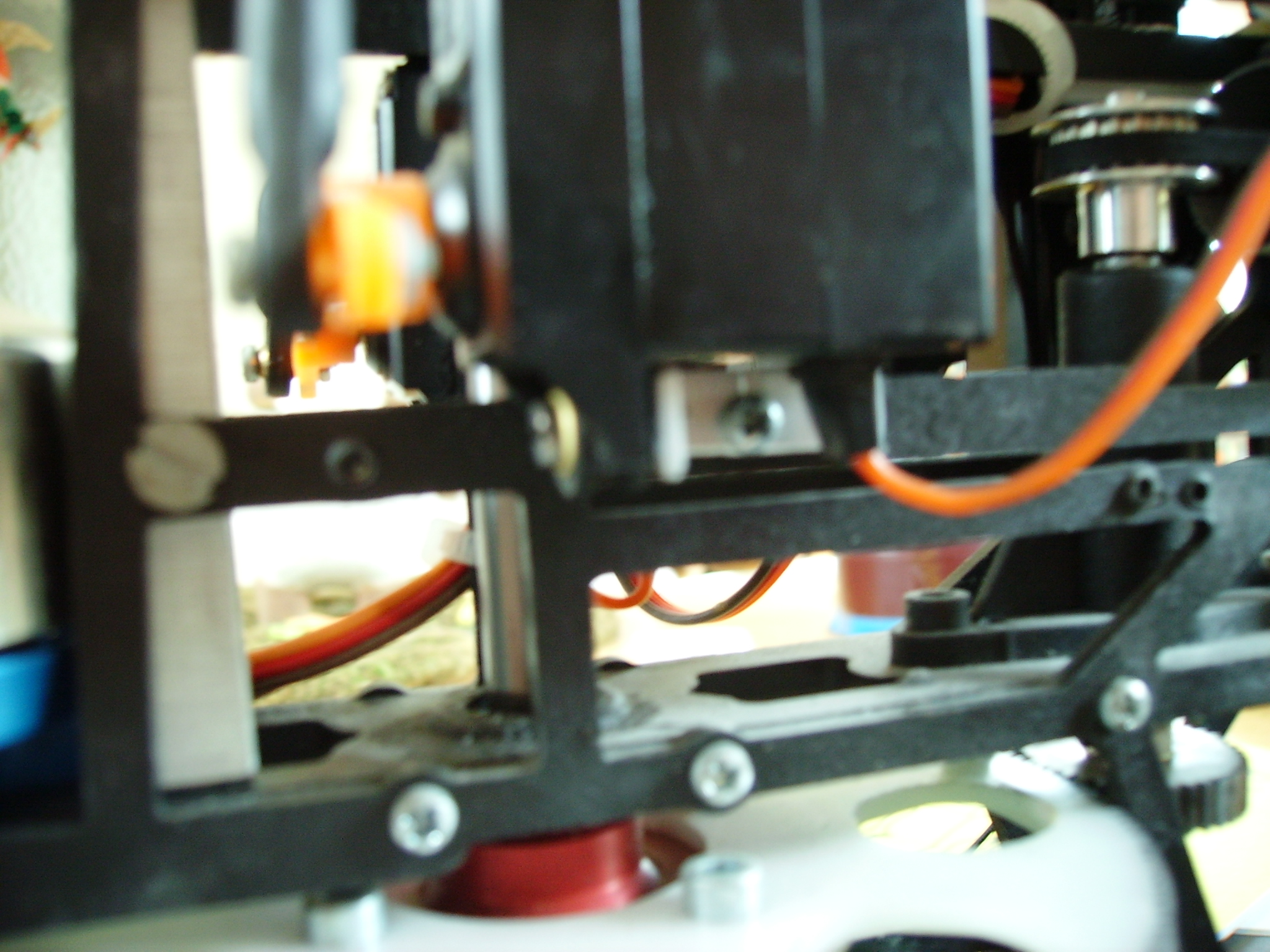

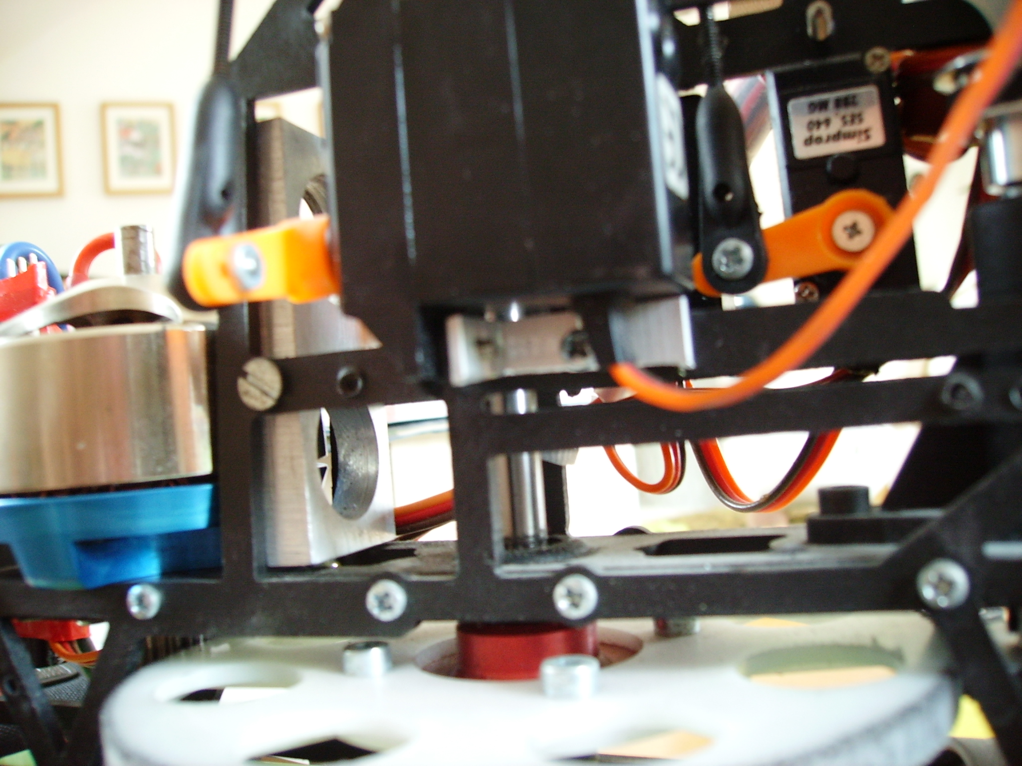

#4 Bilder
Beitrag von Hawk »
Kuckst du Hier!
So habe ich das gemacht! Einfach nen aluwinkel 20X10 aus dem Baumarkt und wie gezeigt montiert Die Anlenkung ist zwar nicht ganz gerade, funktioniert aber 100%ig!
Gruß Lars

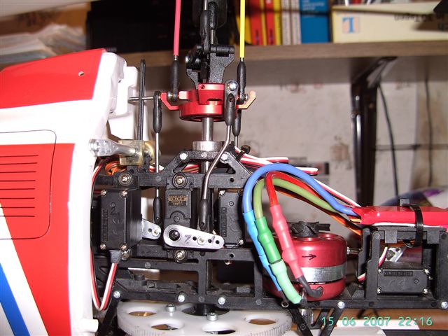

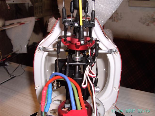

Bis vor drei Wochen habe ich mit 90° Ansteuerung geflogen.
Seit zwei Wochen mit 120° Ansteuerung. Ich wollte keine Bauliche veränderung machen und auch keine neue einstellung an Funke vornehmen. Lediglich hab ich das Rechte Roll-Servo fast bis zu Hauptrotorwelle verschoben (ca. 4mm) und das gleiches mit Linken Roll-Servo gemacht. (auch ca. 4mm).
Die Steuern-Stangen sind leicht gebogen und aus 2mm voll Stall.
Bis Heute hab ich 6x Geflogen und keine Probleme.
Taumelscheibe 120° ansteuerung 004.jpg (84.56 KiB) 513 mal betrachtet
Taumelscheibe 120° ansteuerung 005.jpg (67.88 KiB) 509 mal betrachtet
Gruß Pavel

Beitrag von Pavel »
Ein Bild noch da zu.
Taumelscheibe 120° ansteuerung 003.jpg (91.85 KiB) 506 mal betrachtet
Gruß Pavel

Danke für Euer bemühen und Eure Bilder :P :P :P :P
Mir persönlich gefällt die Idee vom Lars besser , so das ich meinen Heli auch so umbauen werde !
