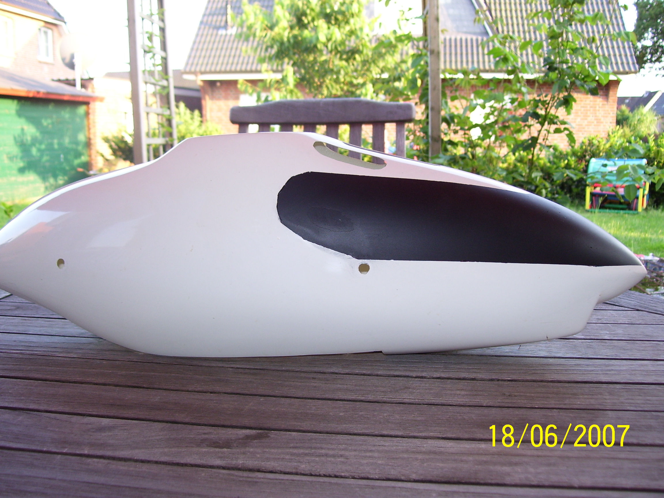

Moin, moin an alle Helifreaks,
Hab lange überlegt was man mal als Haubenlackierung
machen könnte und habe dann festgestellt, daß eine einigermaßen
Lackierung eine wahnsinns Kohle kostet :( .
Also ab zu Conrad und mir ein paar Airbrush-Utensilien besorgt,
und los ging`s :oops: .
Das Resultat: ICH BIN STOLZ WIE OSKAR 8) 8)
und dann...
und dann...
dann so,
dann so,
erst so,

Also am besten ist wohl 2K Klarlack..also 2 Komponenten, wie sie beim Autolackierer benutzt werden....habe selbst leider noch nciht damit gearbeitet....habe auch keine ahnung wo man sowas in gerigen Mengen herbekommt.
Bin selber gerade dabei mich ins Airbrushen einzuarbeiten.......
T-Rex 700 DFC, T-Rex 550, T-Rex 450 Pro DFC, Durafly DH-88 Comet. T8FG
Dick kannste KEINEN Lack auftragen, dann läuft er. Du mußt mehrere Schichten in Kreuzgängen lackieren. Um die Flexibilität mach dir keine Sorgen, der reißt dir erst wenn die Haube eh Schrott ist - vorher platzt dir der Unterlack runter.
Wenn du auf Nr.-Sicher gehen willst besorg dir Elastic-Zusatz für 2k-Lacke und misch den ein, brauchst aber nicht viel von - vielleicht füllt dir ein Lackierer mal paar ml ab, die nehmen das Zeug für Kunststoff-Anbauteile, die eingespachtelt sind - weil die Materialien da unterschiedlich arbeiten.
Die Risse auf dem ersten Bild haste gut wegbekommen, aber das weiß könnte ebbes brillianter sein *duckundwech* :D

Brillianteres weiß :?:
Meinst Du so :oops:

ach, hast die Risse wieder freigelegt ? *fg*
Spaß beiseite, haste doch schon ganz gut hinbekommen. Zur Fluglagenerkennung hätte ich das Fenster evtl. silbern abgehoben. Is aber kein "must be".
