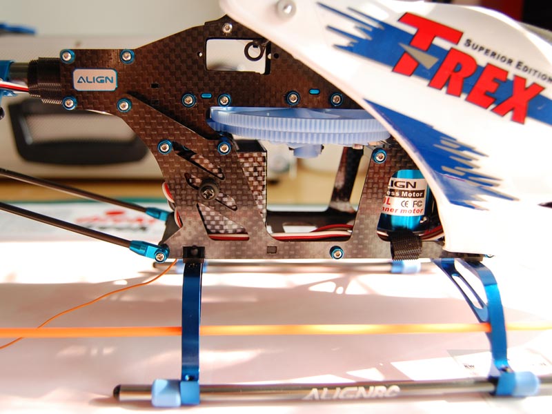

Ja, ich versuche gerade, meinen T-Rex mit einer Gigatronic zum fliegen zu bringen. Ich sage nur: ist nicht einfach und geht schon gar nicht schnell!
Die Gigatronic muß über den PC komplett neu programmiert werden. Viele Einstellungen müßen erflogen werden. Also immer wieder ausprobieren - das ist schon ziemlich mühsam.
Ich habe mich auf dieses Wagnis nur eingelassen, weil ich eine Gigatronic günstig im Bundle mit anderen Komponenten zum ECO 7 bei ebay ersteigert habe (die Gigatronic war quasi Draufgabe). Da ich zudem mit einer FX 18 unterwegs bin, könnte ich den Rex auch mit herkömmlichen Komponenten (Empfänger, Kreisel) steuern.
An sich ist die Gigatronic nicht schlecht: integrierter Kreisel (Piezo Kreisel), 9 Kanäle und insgesamt ziemlich klein. Passt gerade so ins Heck des T-Rex.
Ich werde im IKARUS-Forum weiter über die Fortschritte berichten und gegebenenfalls eineoptimierte Einstellungsdatei für die Gigatronic bereitstellen.

- GT_im_Rex_1.jpg (74.9 KiB) 347 mal betrachtet

Hallo Jungens,
inzwischen habe ich die GIGATronic soweit im Griff, dass der Rex schön schweben kann. Die Einstellerei der GIGATRonic ist etwas knifflig, da ich jede Änderung zu Hause am PC machen mußte (habe zwar ein Uralt-Laptop, aber da ist der Akku tot).
Jetzt heißt es Feintuning, solange das Wetter noch gut ist. Und nach der Winterpause habe ich dann alles wieder vergessen, was ich wie eingestellt habe.
