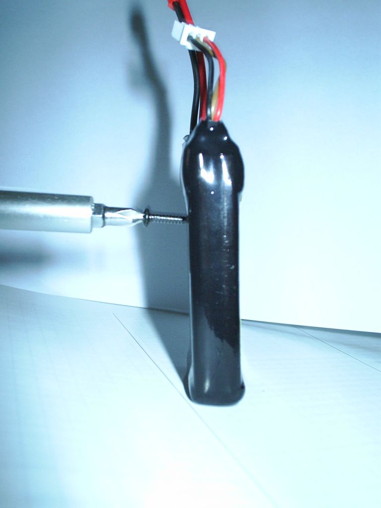

ist der align 2s empfängerakku.
falls sich die lebensdauer dadurch etwas verkürzt, wäre mir das egal.
hauptsache er macht keine schlimmen sachen. (aufblähen, abbrennen...)
der ist an den enden auch etwas dicker, ich weiß nicht mehr genau ob das schon so war. ist vermutlich nur die eingeschlossene luft vom einschweißen.
geladen wurde er bis jetzt 3 mal. 1x davon mit 0,8A konstant bis 8,4V.
(hab den lader falsch eingestellt)
- der schraubenzieher dient nur zur abstützung
- lipo.JPG (51 KiB) 1067 mal betrachtet

An den Enden ist sowas wie ein Polster... kein Grund zur Beunruhigung
