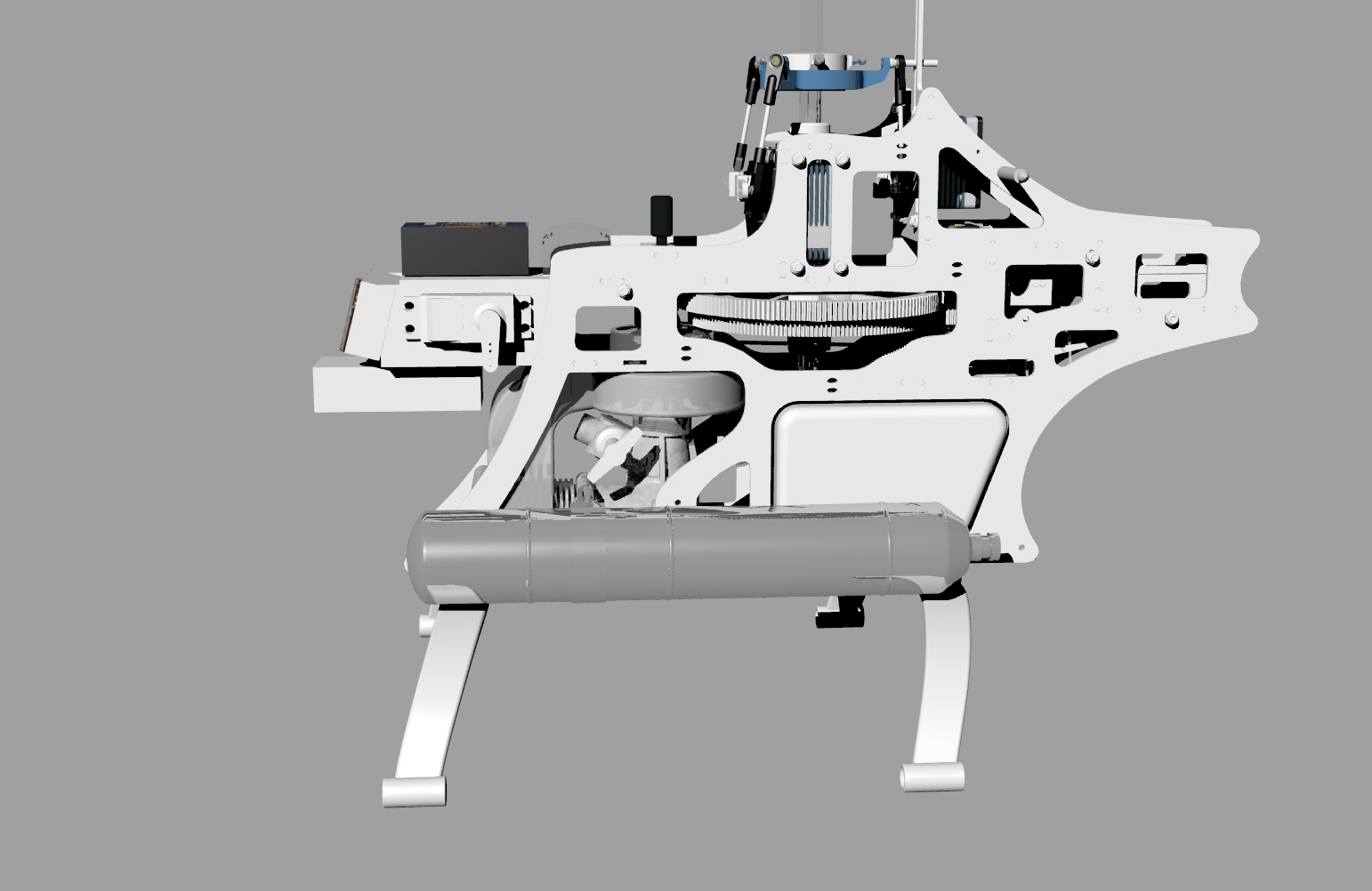

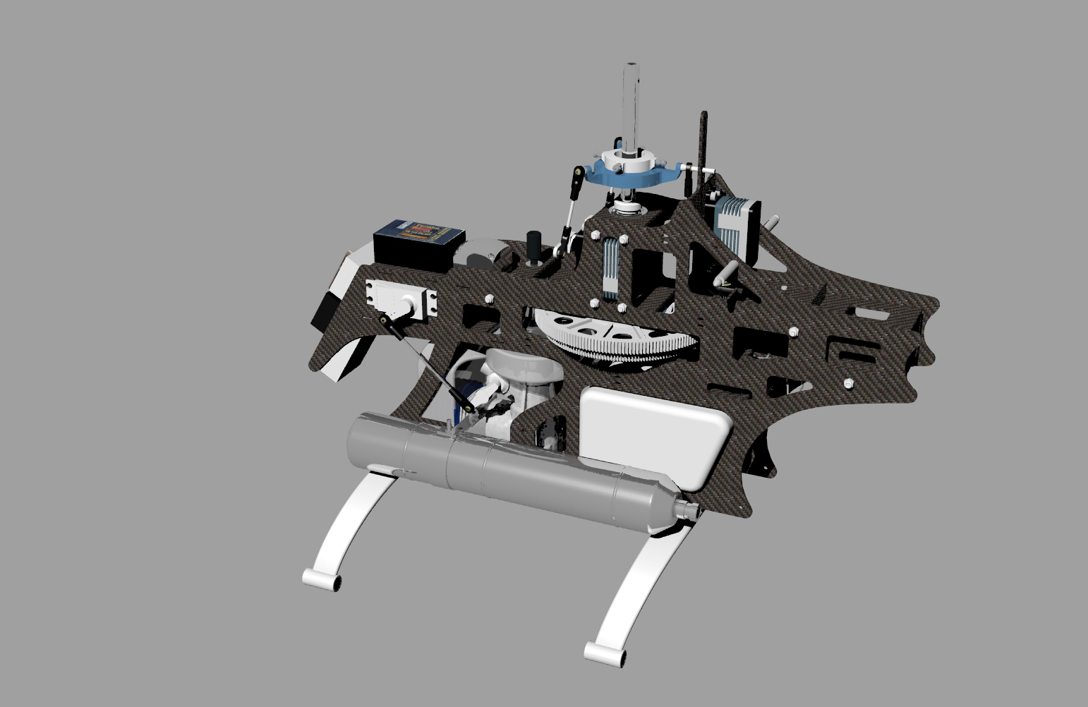

hier mal ein Bild vom Zwitter-Chassis.
Was muss alles auf den noch fehlenden Vorbau?
Macht es eigentlich Sinn den 2s Lipo mit Spannungsregler zu nehmen, oder einen 5 Zeller Nixx mit ca. 3300?
Das Chassis kann dann auch E, SHP XL 07 + 12s 8)

Moin Yogi,
sieht gut aus :)
Der Vorbau vom 600Nitro ist so gut und günstig, daß ich den einfach in Dein Chassis übernehmen würde. Platz für Akku, Governour, 611er Steuereinheit, Empfänger. Müsstest Dein Chassis im Frontbereich nur leicht modifizieren.
Ist die Heckservomontage vorne im Chassis möglich? Ist eigentlich besser, als am Heckrohr. Zumindest beim Stinker.
Ob LiPo, oder NIxx ist wohl eine Glaubensfrage. Ich bin mit 2S LiPos bisher sehr zufrieden. LiXX ist halt erheblich günstiger.
Chris

yogi149
Beitrag von yogi149 »

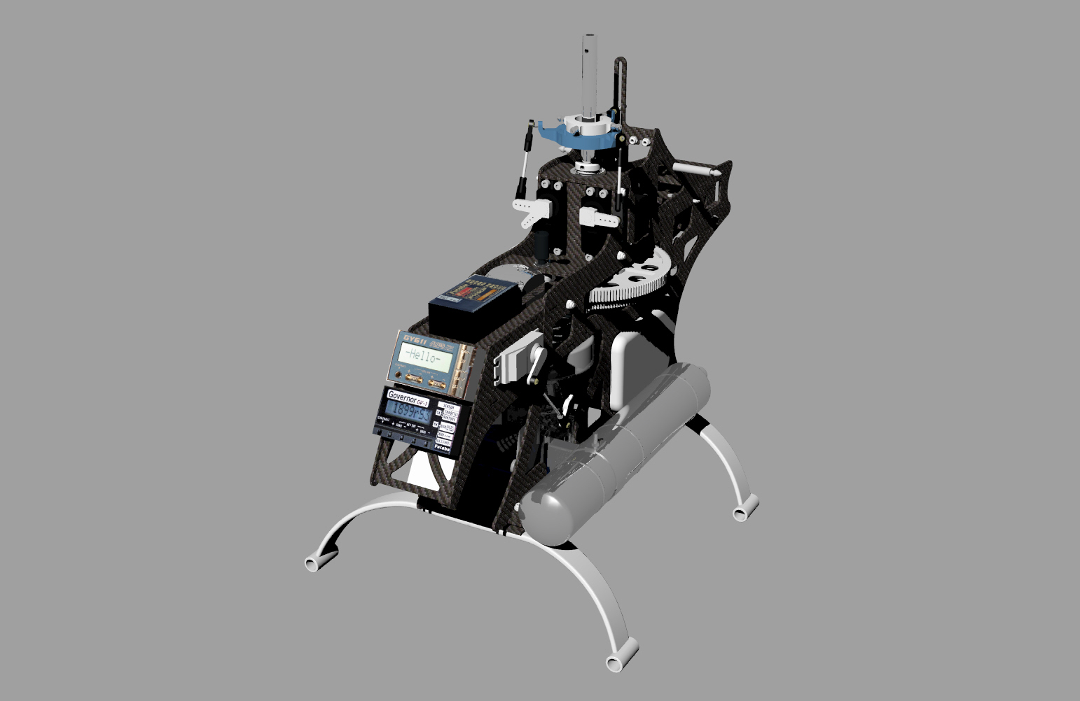

welche Governor/Regler kämen denn so in Frage?
Abmessungen und/oder Typ ?
Heckservo vorn mit Umlenkung ist drin.

Sauber :P
Ich denke es gibt nicht viel was grösser ist als ein GV1. Wenn dafür Platz ist, sollte alles Andere auch unterkommen. Rev Max und Co. sind winzig, der aktuelle Trendregler Multigov ist etwas grösser. Eine Fläche in Grösse des 611er Bedienteils wäre ausreichend, denke ich.

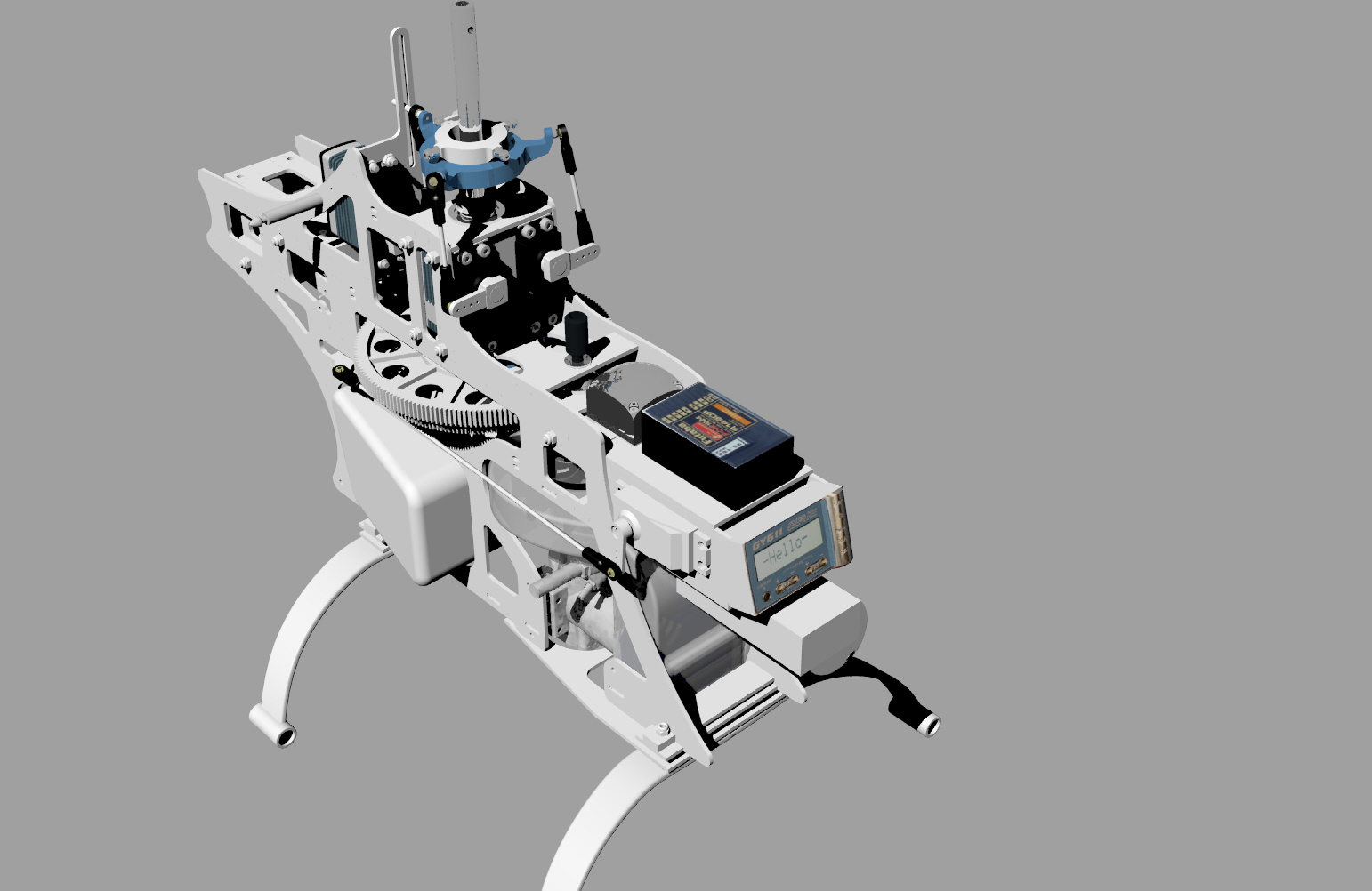

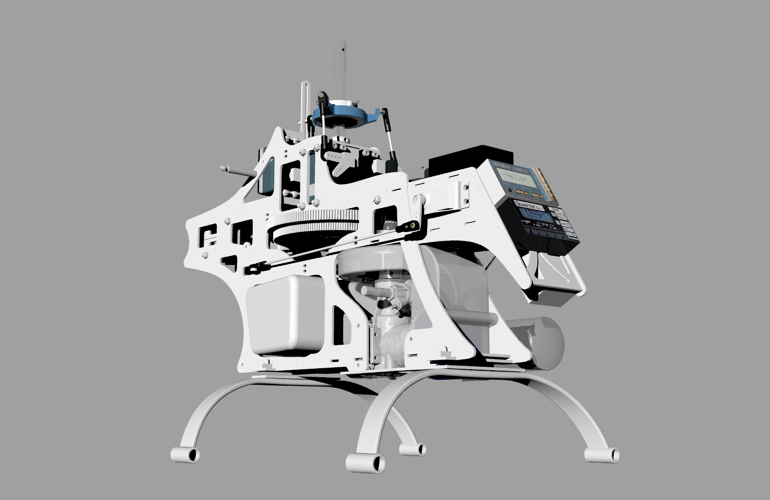

yogi149

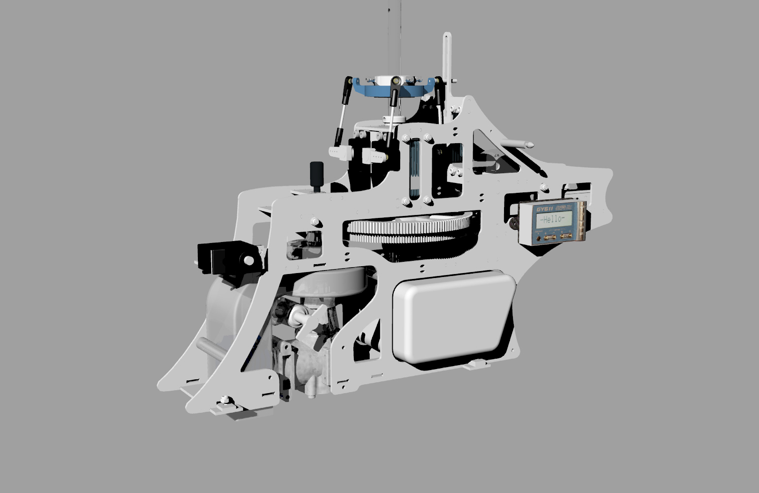

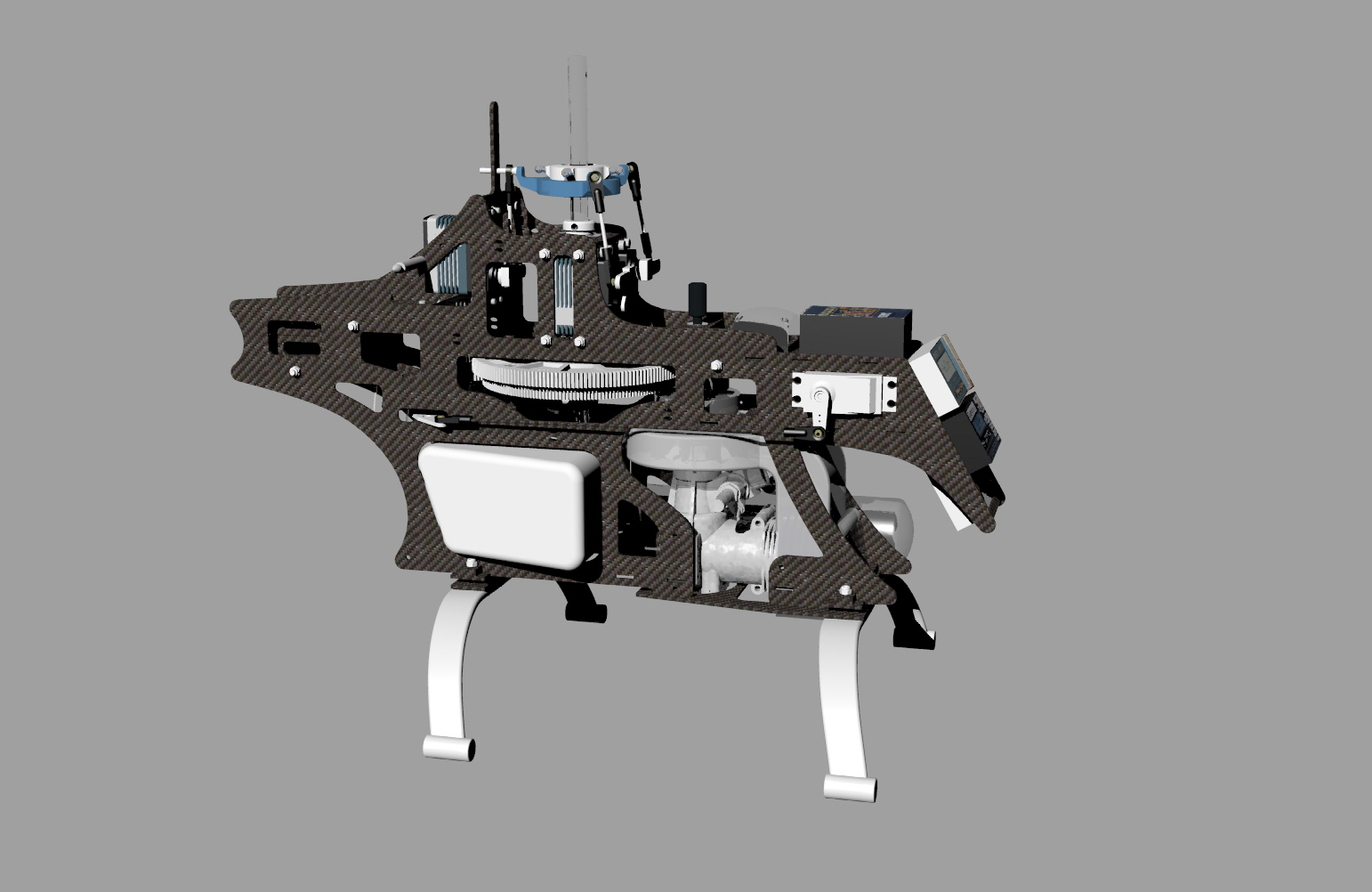

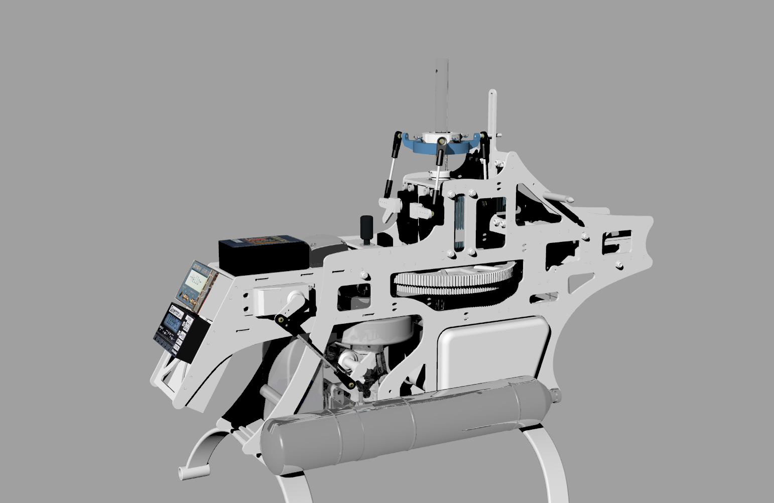

noch ein bisschen mehr.

Beitrag von speedy »
Hmm, baust du jetzt keinen E-Heli mehr ?
Und - der Empfänger-Akku da unter dem 611 - wie willst du den da fest machen, damit er nicht unten rausrutscht ?

Beitrag von Basti »
Falsches Zahnrad ;-)

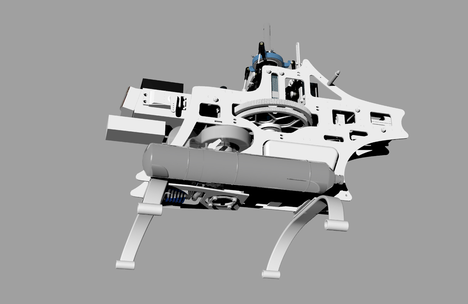

yogi149

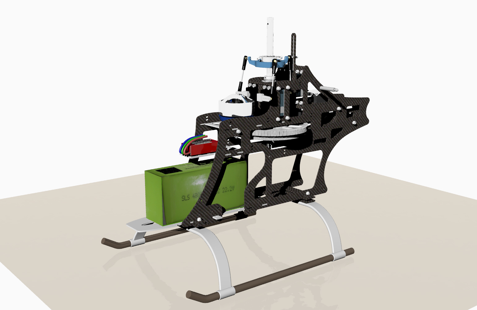

und damit man den Zwitter auch glauben kann. 8)
Hier mal der vAIXir 600
Für die E-Version muss der Vorbau ab und 2 Platten getauscht werden.
