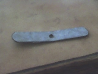

ist das Plasteteil das von oben auf dden Flächen liegt?
oder der Ring mit gewinde der im Rumpf verklebt ist putt?...
Bayernheli01
Beiträge: 8121
Beitrag von Bayernheli01 »
Moin Holger
das Dingelchn oben drauf was dann mit der Schraube im Rumpf gesichert wird

ich hätte da (wenn du nicht so wirklich auf Optik stehst) ein selbst gebasteltes aus Blech....allerdings ohne die noppen die unten in die Flächen greifen... ich hatte das bei meiner mit Epoxy draufgepappt.... die Flächen dann jewels als ganze abgenommen....
könnte ich dir zuschicken....

guckst du...

Dank Aeroworker hab ich jetzt ein Ersatz auf Alu und das hält verdammt gut ;)
